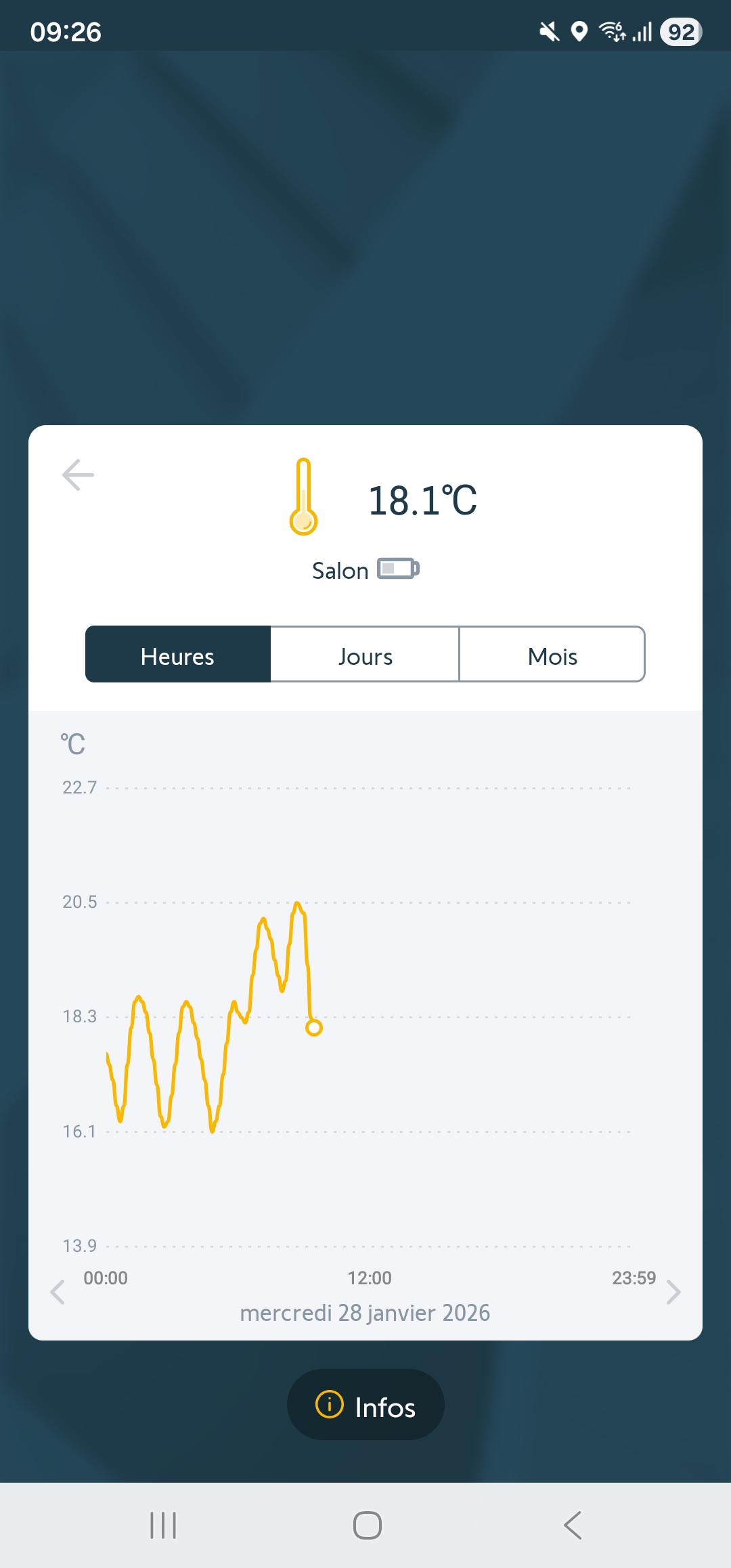

          &lt;div class=&quot;body-bd&quot;&gt;&lt;p&gt;OK, là vous avez besoin d&amp;#39;un Yello.&lt;/p&gt;&lt;p&gt;Plus qu&amp;#39;a attendre.&lt;/p&gt;&lt;/div&gt;

          &lt;div class=&quot;body-bd&quot;&gt;&lt;p&gt;Antoine je vais anticipé la question des Yellos&lt;/p&gt;&lt;p&gt;Comme vous avez plusieurs têtes, avez vous inversé la tête qui a un problème avec une autre pour savoir si c&amp;#39;est un problème d&amp;#39;environnement ?&lt;/p&gt;&lt;p&gt;Si le problème suit la tête c&amp;#39;est qu&amp;#39;elle est défectueuse.&lt;/p&gt;&lt;/div&gt;

          &lt;div class=&quot;body-bd&quot;&gt;&lt;p&gt;Preuve qu&amp;#39;il y a un souci !&lt;/p&gt;&lt;p&gt;Je retrouve le thermostat en HG alors qu&amp;#39;il n&amp;#39;y a aucune programmation à cet effet.&lt;br /&gt;Comme s&amp;#39;il détectait qu&amp;#39;une fenêtre était ouverte alors qu&amp;#39;elles n&amp;#39;ont pas été ouvertes ou une chute brutal des températures&lt;/p&gt;&lt;/div&gt;

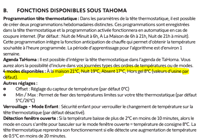

          &lt;div class=&quot;body-bd&quot;&gt;&lt;p&gt;Ok, pas de souci.&lt;/p&gt;&lt;p&gt;Par contre, pourquoi mon calibrage ne reste-t-il pas ?&lt;/p&gt;&lt;p&gt;Mes autres têtes thermostatiques gardent leurs calibrages !&lt;/p&gt;&lt;/div&gt;

          &lt;div class=&quot;body-bd&quot;&gt;&lt;p&gt;Désolé, je parlais de la &amp;quot;Température Cible&amp;quot; que vous choisissez.&lt;/p&gt;&lt;p&gt;A noter que la tête a des températures par défaut et je ne sais pas si elles sont modifiables. (Question posée sur un autre post)&lt;/p&gt;&lt;/div&gt;
