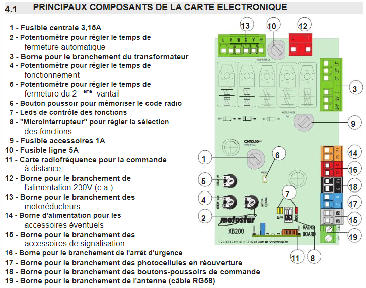

          &lt;div class=&quot;body-bd&quot;&gt;&lt;p&gt;Bonjour,&lt;/p&gt;&lt;p&gt;J&amp;#39;ai actuellement une motorisation de portail battant motostar à 2 vérins. Je souhaiterais le rendre compatible avec les équipements SOMFY en y installant un Récepteur radio universel RTS (Changement prochain de la porte de garage avec une motorisation SMOFY).&lt;/p&gt;&lt;p&gt;Est-ce que la carte actuelle XB200 motostar est compatible avec le récepteur radio universel RTS de chez SOMY, et si oui, auriez vous le détail du câblage à réaliser pour l&amp;#39;installation.&lt;/p&gt;&lt;p&gt;Merci par avance,&lt;/p&gt;&lt;/div&gt;
          &lt;div class=&quot;body-bd&quot;&gt;&lt;p&gt;1/2 récepteur vont sur 14 moteur = alim 24v.&lt;br /&gt;3/4 récepteur vont sur 18 moteur = contact sec .&lt;/p&gt;&lt;p&gt;Confirmation :&lt;br /&gt;Mesurez la tension sur 14 = 18/28v.&lt;br /&gt;Shuntez bref &amp;lt;0.5s sur 18 = portail s&amp;#39;ouvre, shunt = portail stoppe, dernier shunt = portail se ferme.&lt;/p&gt;&lt;p&gt;Bonne journée&lt;/p&gt;&lt;/div&gt;
