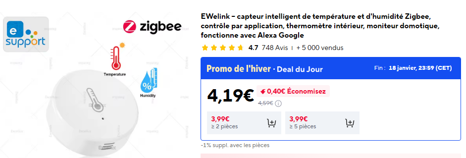

          &lt;div class=&quot;body-bd&quot;&gt;&lt;p&gt;Bonsoir&lt;br /&gt;Vue le prix il faut essayer.&lt;br /&gt;Le capteur en photo fonctionne mais ne pas le mettre dehors car la sonde d&amp;#39;humidité ne résiste pas.&lt;/p&gt;&lt;p&gt;Attention les capteurs Zigbee ne renvoie pas l&amp;#39;information en temps réel.&lt;br /&gt;Pour le capteur d&amp;#39;humidité que j&amp;#39;indique la mise a jour n&amp;#39;a lieu que toutes les heures sauf si je sollicite manuellement l&amp;#39;application.  &lt;/p&gt;&lt;p&gt;Pour la partie température c&amp;#39;est différents, le rafraichissement des informations est plus rapide pour les basses températures et peut mettre une heure pour les variations au dessus de 10°&lt;/p&gt;&lt;/div&gt;
