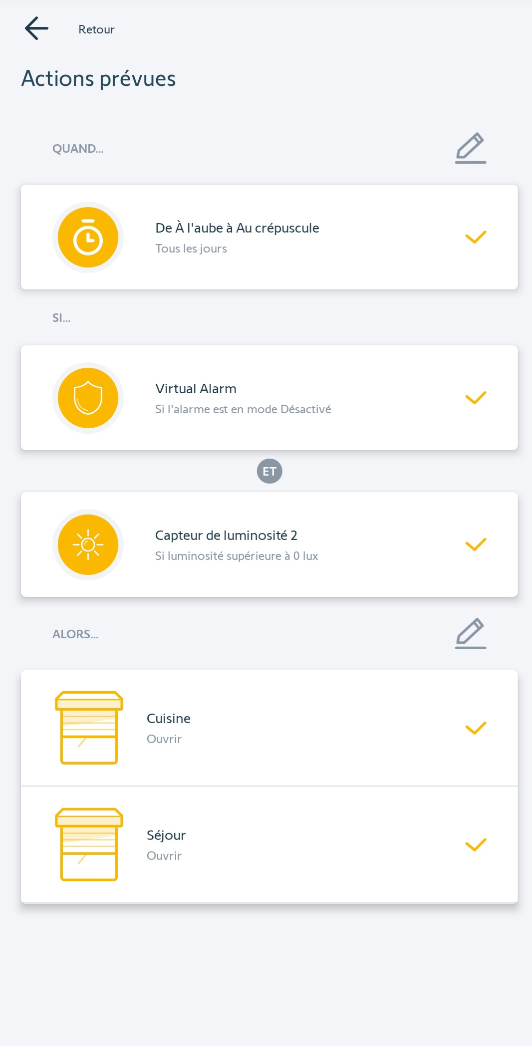

          &lt;div class=&quot;body-bd&quot;&gt;&lt;p&gt;Bonjour Mickaël,&lt;br /&gt;Ayant créé les mêmes scénarios que vous sur la switch, j’ai constaté le même soucis, mais depuis septembre 2025&lt;br /&gt;J’ai un ticket ouvert au SAV de Somfy, mais à ce jour, pas de retour vraiment concluant, peut-être un espoir avec la mise à jour prévue ce jour ?&lt;br /&gt;Pour avoir le fonctionnement (presque) souhaité, j’ai ajouté d’autres conditions non indispensables dans mes scénarios. (ex : luminosité supérieure à 0lux).&lt;br /&gt;C’est une astuce à essayer en attendant un retour des développeurs Somfy.&lt;/p&gt;&lt;/div&gt;
