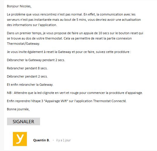

          &lt;div class=&quot;body-bd&quot;&gt;&lt;p&gt;Bonjour&lt;br /&gt;Ci joint la procédure de réinitialisation&lt;/p&gt;&lt;/div&gt;

          &lt;div class=&quot;body-bd&quot;&gt;&lt;p&gt;Bonjour,  je n’arrive pas à appairer mon thermostat v2 à mon récepteur le code PIN est le 2219 0609 1141 pouvez-vous m’aider, merci d’avance.&lt;br /&gt;J’ai procédé à de nombreux reset mais rien n’y fait, sur mon thermostat les leds bleu et rouge clignotent 2 a 3 fois et ensuite seulement la led rouge clignote.&lt;br /&gt;Je ne sais plus quoi faire, j’ai acheté ce matériel neuf, ayant déjà cette marque pour mes volets, barrière, porte de garage etc ….&lt;br /&gt;Cordialement Bruno&lt;/p&gt;&lt;p&gt;Merci,&lt;/p&gt;&lt;/div&gt;
