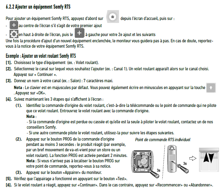

          &lt;div class=&quot;body-bd&quot;&gt;&lt;p&gt;Bonjour Stéphane,&lt;/p&gt;&lt;p&gt;Je vous confirme que d&amp;#39;après ce que vous nous indiquez, il semblerait que votre produit soit défectueux. Afin de gérer votre SAV, je vais avoir besoin d&amp;#39;informations personnelles et c&amp;#39;est pour cette raison que je viens de vous envoyer un mail pour continuer votre dépannage en privé.&lt;/p&gt;&lt;p&gt;Bonne journée.&lt;/p&gt;&lt;/div&gt;

          &lt;div class=&quot;body-bd&quot;&gt;&lt;p&gt;Bonjour,&lt;br /&gt;Depuis quelques jours, mes volets que je pouvais ouvrir avec mon visio 500 ne marchent plus.&lt;br /&gt;J&amp;#39;ai tenté de reappairer les volets au visio 500 mais ca ne marche plus.&lt;br /&gt;En suivant la procédure,  j&amp;#39;appuie sur prog de la telecommande. va et  vient du volet mais lorsque j&amp;#39;appuie sur execute pour finaliser  sur le visio 500, il ne se passe rien, le volet ne reagit pas.&lt;br /&gt;auriez vous une solution?&lt;/p&gt;&lt;p&gt;Merci et bonne soirée,&lt;/p&gt;&lt;/div&gt;
          &lt;div class=&quot;body-bd&quot;&gt;&lt;p&gt;Bonjour&lt;/p&gt;&lt;p&gt;Alors c&amp;#39;est sans doute la partie RTS du moniteur qui a un problème.&lt;/p&gt;&lt;p&gt;Attendez l&amp;#39;avis d&amp;#39;un Yellow.&lt;/p&gt;&lt;p&gt;Bonne journée.&lt;/p&gt;&lt;/div&gt;

          &lt;div class=&quot;body-bd&quot;&gt;&lt;p&gt;Bonjour,&lt;/p&gt;&lt;p&gt;Oui, j&amp;#39;ai bien suivi la procedure, elle n&amp;#39;est pas compliqué.&lt;br /&gt;Apres avoir selectionné un canal, avoir choisi le model &amp;quot;volet&amp;quot; ...J&amp;#39;appuie sur prog de la telecommande volet somfy 3s. le volet effectue un va et vient. Il n&amp;#39;y a plus qu&amp;#39;a valider sur le tableau de commande du visio et en principe, le volet doit effectuer  de nouveau un va et vient mais il ne se passe rien.&lt;br /&gt;Je precise que tout marchait il y a une semaine.&lt;/p&gt;&lt;/div&gt;

          &lt;div class=&quot;body-bd&quot;&gt;&lt;p&gt;Bonjour&lt;/p&gt;&lt;p&gt;Est-ce que vous suivez à la lettre la procédure ?&lt;br /&gt;De quelle couleur sont les canaux sur le moniteur  (grisés ou non) ?&lt;/p&gt;&lt;p&gt;Bonne journée.&lt;/p&gt;&lt;/div&gt;
