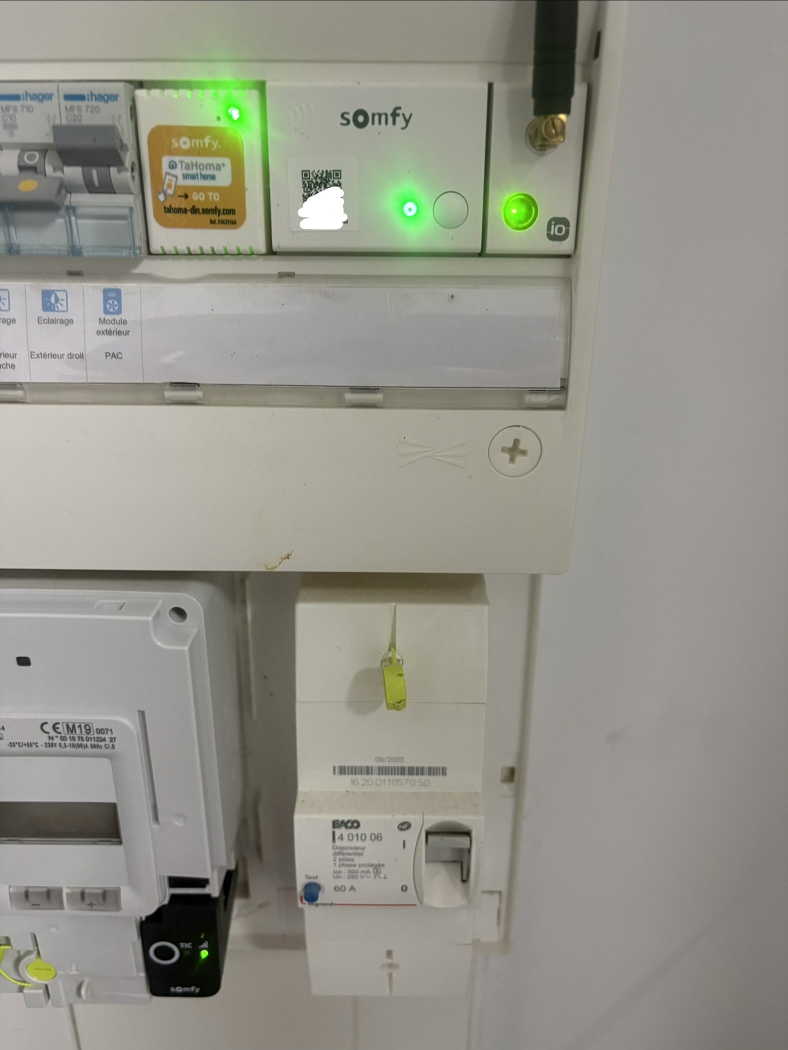

          &lt;div class=&quot;body-bd&quot;&gt;&lt;p&gt;Bonjour Arnaud,&lt;br /&gt;Il n&amp;#39;existe pas de module din compatible Zigbee 3.0 compatible avec votre Tahoma Rail Din V1.&lt;br /&gt;Il faudra soit : une tahoma Rail Din S (ou V2) ou une Tahoma Switch.&lt;br /&gt;bonne journée&lt;/p&gt;&lt;/div&gt;

          &lt;div class=&quot;body-bd&quot;&gt;&lt;p&gt;Bonsoir&lt;br /&gt;Le capteur est en Zigbee 3.0.&lt;br /&gt;Il faut que votre tahoma est bien ce protocole et qu&amp;#39;elle soit piloté par l&amp;#39;application Tahoma By Somfy.&lt;/p&gt;&lt;/div&gt;

          &lt;div class=&quot;body-bd&quot;&gt;&lt;p&gt;Bonsoir la team,&lt;br /&gt;Si je comprends bien le capteur de consommation linky ne fonctionne pas avec ma Tahoma DIN Rail . Cela veux dire qu’il faut que je change ma Box.&lt;br /&gt;Merci pour vos réponses&lt;/p&gt;&lt;/div&gt;

          &lt;div class=&quot;body-bd&quot;&gt;&lt;p&gt;Bonjour&lt;/p&gt;&lt;p&gt;Quel capteur ? Linky ou autre ?&lt;/p&gt;&lt;/div&gt;

          &lt;div class=&quot;body-bd&quot;&gt;&lt;p&gt;Bonsoir&lt;br /&gt;Le capteur de consommation pour Linky ne fonctionne qu&amp;#39;avec une Tahoma Switch car il est en Zigbee 3.0.&lt;/p&gt;&lt;p&gt;Si vous avez bien la bonne tahoma rapprochez la du capteur&lt;br /&gt;(Moins de 10m entre le capteur et la box)&lt;/p&gt;&lt;/div&gt;
