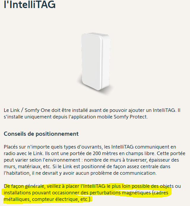

          &lt;div class=&quot;body-bd&quot;&gt;&lt;p&gt;L&amp;#39;IntelliTAG est en théorie placé comme conseillé par Somfy mais je vais enquêter car nous avons installé une étagère en proximité. &lt;/p&gt;&lt;p&gt;Pour les caméras, un de vos 1ers conseils était justement de désactiver les comptes utilisateurs et c&amp;#39;est ce que nous avons fait, en testant même par alternance leur réactivation après plusieurs jours pour vérifier. A date plus que 2 comptes sont activés avec appli sur tel (et avec double authentification) depuis nos 1ers échanges et dans l&amp;#39;attente d&amp;#39;une intervention par un Yello.&lt;/p&gt;&lt;p&gt;A suivre !&lt;br /&gt;Bonne soirée&lt;/p&gt;&lt;/div&gt;

          &lt;div class=&quot;body-bd&quot;&gt;&lt;p&gt;Pour savoir si il y a du métal, vous prenez une boussole et vous la mettez a coté de l&amp;#39;intellitag.&lt;br /&gt;Si elle ne bouge pas, il n&amp;#39;y a pas de métal. Si elle dévie légèrement ou si elle s&amp;#39;affole il y a du métal.&lt;/p&gt;&lt;p&gt;Pour info sur une porte quel qu&amp;#39;elle soit il y a du métal a commencer par la serrure si elle est multi-points ou par les renforts dans les angles si c&amp;#39;est une porte en PVC.  c&amp;#39;est pour ça que la recommandation de Somfy c&amp;#39;est de mettre l&amp;#39;intellitag au 2/3 par rapport aux gonds pour éviter ce problème.&lt;/p&gt;&lt;p&gt;Pour vos caméras je laisse les Yellos regarder, mais a mon sens il n&amp;#39;y a aucun piratage, par contre si vous avez plusieurs utilisateurs il est tout a fait possible que l&amp;#39;un d&amp;#39;entre eux se soit fait pirater ses accès. &lt;br /&gt;dans ce cas c&amp;#39;est très facile a savoir.&lt;br /&gt;Quand vous avez une activité suspecte, vous allez dans le menu utilisateurs et vous désactiver tous les profils et ne laissez que le votre.&lt;br /&gt;Ensuite vous allez sur les caméras pour faire un redémarrage des caméras. Vous êtes alors le seul a pouvoir les piloter.&lt;/p&gt;&lt;/div&gt;

          &lt;div class=&quot;body-bd&quot;&gt;&lt;p&gt;Pour l&amp;#39;intellitag qui n&amp;#39;est pas connecté a internet donc inaccessible pour un pirate, c&amp;#39;est le message de déclenchement qui vous indique lequel des 3 capteurs est activé.&lt;br /&gt;&amp;quot;Capot ouvert&amp;quot;  ça se passe de commentaire, mais sachez qu&amp;#39;en enlevant le capot l&amp;#39;intellitag fonctionne de la même manière, ce qui permet de voir si le problème recommence&lt;/p&gt;&lt;p&gt;&amp;quot;Tentative d&amp;#39;ouverture&amp;quot;  capteur de choc; le réglage se fait avec la sensibilité; par défaut 7, il faut baisser.&lt;/p&gt;&lt;p&gt;&amp;quot;Ouverture détectée&amp;quot;  C&amp;#39;est le capteur type boussole électronique. Le réglage se fait via le calibrage.&lt;br /&gt;Particularité du capteur, comme c&amp;#39;est une boussole, il ne doit pas y avoir de métal dans un raypn d&amp;#39;au moins 20cm sinon celle ci va bouger et déclencher l&amp;#39;alarme.&lt;br /&gt;Si il y a du métal à proximité, au départ ça fonctionne mais au bout de quelques mois la boussole perd sa stabilité et sa déclenche (idem a une simple boussole que l&amp;#39;on pose a coté d&amp;#39;un jeu clé)&lt;br /&gt;Dans ce cas de figure, il faut désinstaller l&amp;#39;intellitag et le réinstaller en lui indiquant qu&amp;#39;il est sur une porte coulissante.&lt;/p&gt;&lt;p&gt;Ci joint copie d&amp;#39;écran des conseil d&amp;#39;installation avec les restrictions.&lt;/p&gt;&lt;/div&gt;
