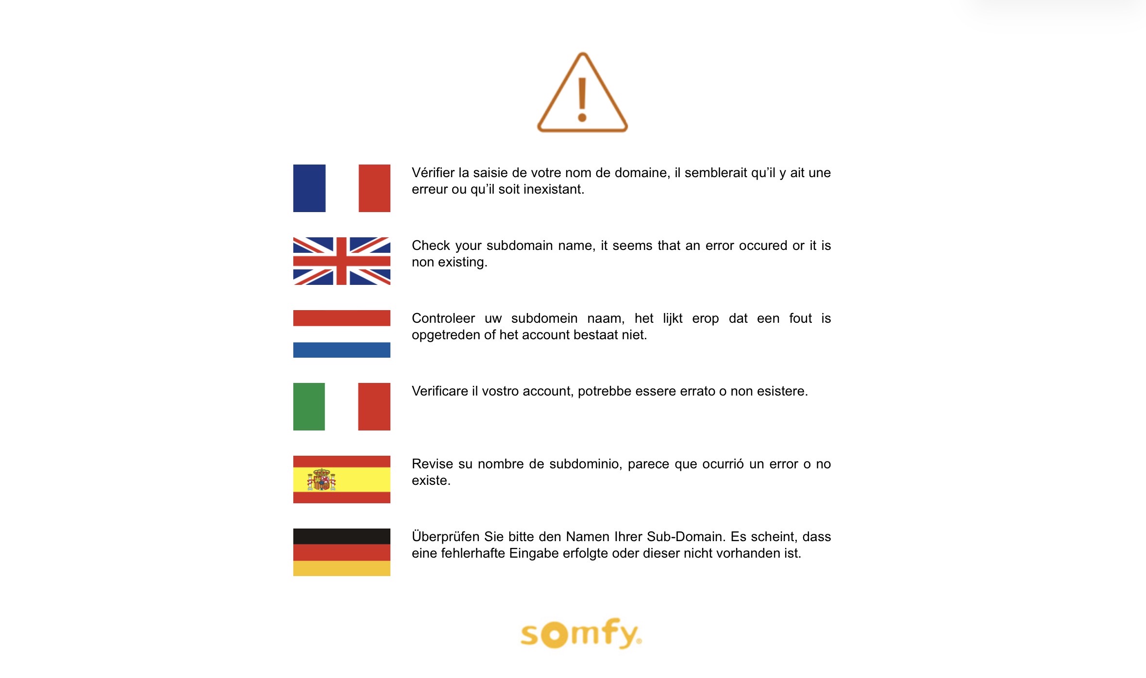

          &lt;div class=&quot;body-bd&quot;&gt;&lt;p&gt;Bonjour,&lt;/p&gt;&lt;p&gt;Depuis l installation, j ai un problème d accès à distance qui n a jamais fonctionné à mon alarme. Je ne parviens pas à me connecter ni depuis alarmsomfy.eu,  ni avec l application Somfy security system .&lt;br /&gt;Ci joint le type de message d erreur. &lt;br /&gt;J ai vérifié l ouverture des ports 80 et 443 de ma Bbox Must. Ils sont bien ouverts. J ai reseté le module IP de la centrale a plusieurs reprises, sans succès.&lt;/p&gt;&lt;ul&gt;&lt;li&gt;Y a t il un format/nombre de caractères à respecter lors de la création du compte sur Alarmsomfy.eu? dans le doute j ai essayé de créer un nouveau compte sans succès, l alarme n est pas reconnue.&lt;/li&gt;&lt;li&gt;Est ce qu un reset de mon compte pourrait régler mon problème?&lt;/li&gt;Je vous remercie pour vos conseils&lt;br /&gt;Merci,&lt;br /&gt;Salutations&lt;/p&gt;&lt;/div&gt;
