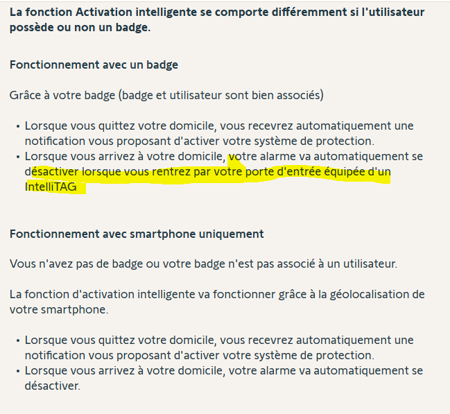

          &lt;div class=&quot;body-bd&quot;&gt;&lt;p&gt;Vous n&amp;#39;avez pas compris la fonction&lt;/p&gt;&lt;p&gt;Quand vous cochez l&amp;#39;option Activation Intelligente, ke système vous envoie un message si vous avez oublié d&amp;#39;activer l&amp;#39;alarme avant de partir. &lt;br /&gt;A aucun moment l&amp;#39;activation de l&amp;#39;alarme ne peut se faire en automatique sauf par le calendrier.&lt;br /&gt;A noter que le système ne tient pas compte si il y a encore quelqu&amp;#39;un a la maison pour vous envoyer le message.&lt;/p&gt;&lt;p&gt;La Désactivation automatique n&amp;#39;est pas paramétrable. Elle fonctionne systématiquement si il y a un intellitag définit comme Porte d&amp;#39;Entrée, d&amp;#39;ou la suppression de cette intellitag pour désactiver cette fonction.&lt;/p&gt;&lt;/div&gt;

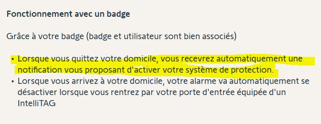

          &lt;div class=&quot;body-bd&quot;&gt;&lt;p&gt;Simple déduction a partir de la documentation Somfy&lt;/p&gt;&lt;p&gt;Ca fonctionne avec l&amp;#39;intellitag &amp;quot;Porte d&amp;#39;entrée&amp;quot; et il ne peut y avoir qu&amp;#39;une porte d&amp;#39;entrée.&lt;br /&gt;Si  il n&amp;#39;y a plus de porte d&amp;#39;entrée la fonction ne marche plus.&lt;/p&gt;&lt;/div&gt;
