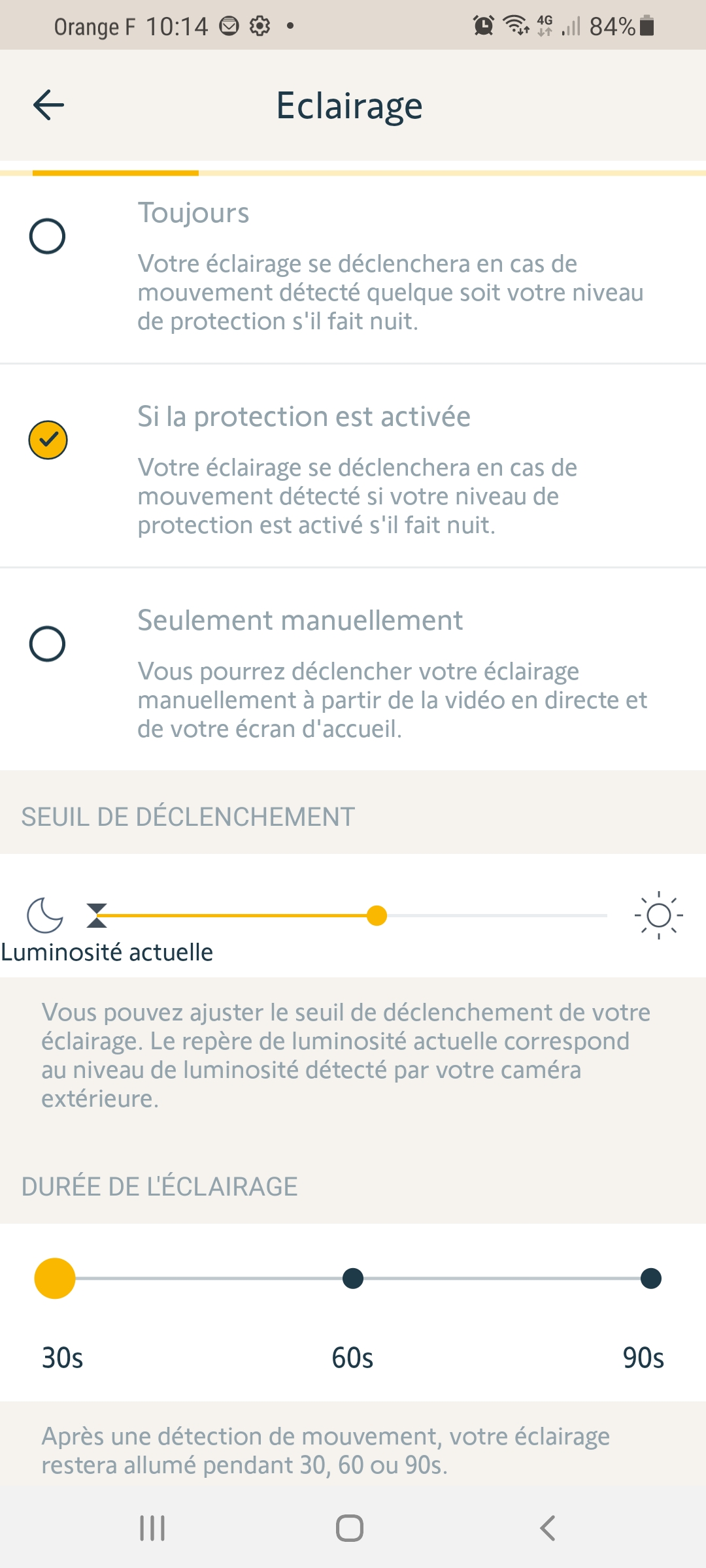

          &lt;div class=&quot;body-bd&quot;&gt;&lt;p&gt;Bonjour,&lt;/p&gt;&lt;p&gt;Mode Nuit permanent - Merci de le désactiver pour pouvoir réinitialiser mon Link   MAC BU011101A29D  &lt;/p&gt;&lt;p&gt;Merci,&lt;/p&gt;&lt;/div&gt;
          &lt;div class=&quot;body-bd&quot;&gt;&lt;p&gt;Bonjour René,&lt;/p&gt;&lt;p&gt;Je vous confirme que d&amp;#39;après ce que vous nous indiquez, il semblerait que votre produit soit défectueux. Afin de gérer votre SAV, je vais avoir besoin d&amp;#39;informations personnelles et c&amp;#39;est pour cette raison que je viens de vous envoyer un mail pour continuer votre dépannage en privé.&lt;/p&gt;&lt;p&gt;Bonne journée.&lt;/p&gt;&lt;/div&gt;

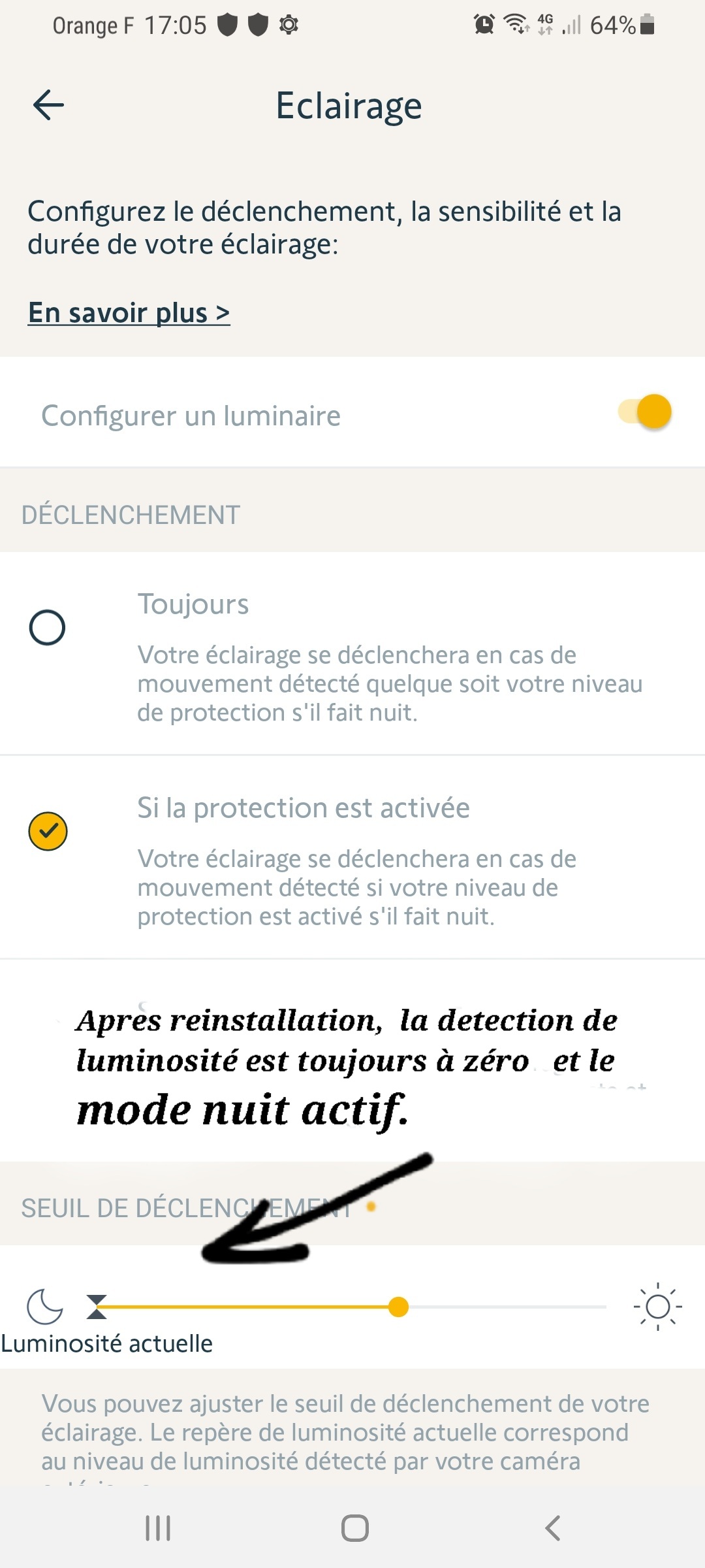

          &lt;div class=&quot;body-bd&quot;&gt;&lt;p&gt;C est fait, caméra  supprimée et réinstallée. &lt;br /&gt;Le defaut est toujours présent. &lt;/p&gt;&lt;p&gt;Photo en PJ.&lt;/p&gt;&lt;p&gt;Merci&lt;br /&gt;Cordialement&lt;/p&gt;&lt;/div&gt;

          &lt;div class=&quot;body-bd&quot;&gt;&lt;p&gt;Bonjour&lt;/p&gt;&lt;p&gt;J&amp;#39;ai pris la photo de la plaque d&amp;#39;identification  en PJ.&lt;/p&gt;&lt;p&gt;Merci &lt;br /&gt;Cordialement&lt;/p&gt;&lt;/div&gt;

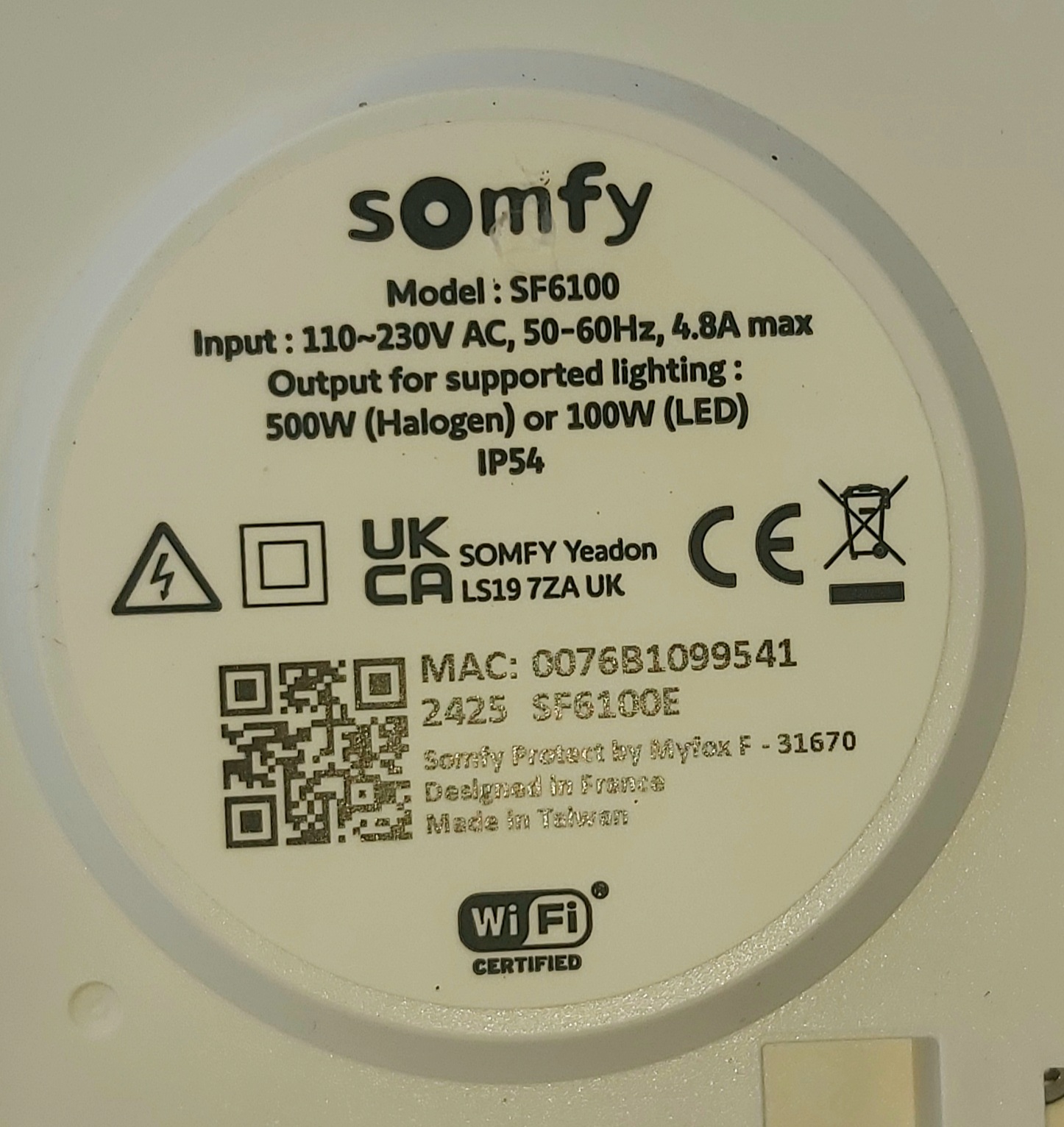

&lt;p&gt;&lt;br&gt;&lt;/p&gt;
&lt;p&gt;Pouvez vous me communiquer le N° MAC de votre caméra.&lt;/p&gt;
&lt;p&gt;&lt;a href=&quot;https://forum.somfy.fr/questions/2124163-faq-somfy-protect-trouver-adresse-mac-equipement-alarme&quot;&gt;N° MAC&lt;/a&gt;&lt;/p&gt;

          &lt;div class=&quot;body-bd&quot;&gt;&lt;p&gt;Bonjour à tous&lt;/p&gt;&lt;p&gt;J ai le seuil de détection de luminosité  qui reste en permanence au mini.&lt;br /&gt;Ma caméra du coup fonctionne  qu en mode nuit&lt;/p&gt;&lt;p&gt;Avant de se bloquer au mini , quand le seuil de basculement etait atteint, ça bagotait comme s il n y avait pas de fenêtre d hystéresis .&lt;/p&gt;&lt;p&gt;Ma caméra est directement sur ma livebox.&lt;/p&gt;&lt;p&gt;J ai une autre caméra outdoor qui a proximité qui fonctionne bien avec le seuil de luminosité qui évolue bien en cours de journée. &lt;/p&gt;&lt;p&gt;Merci d avance pour vos solutions.&lt;br /&gt;Cordialement&lt;/p&gt;&lt;/div&gt;

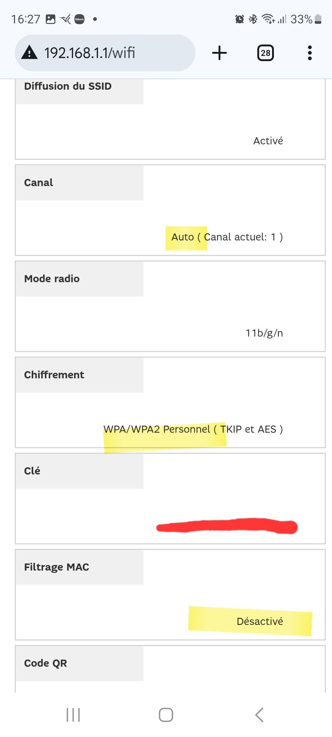

          &lt;div class=&quot;body-bd&quot;&gt;&lt;p&gt;Qq infos sur ma configuration Wifi&lt;/p&gt;&lt;/div&gt;

          &lt;div class=&quot;body-bd&quot;&gt;&lt;p&gt;Fabrice,&lt;/p&gt;&lt;p&gt;Le nécessaire a été effectué, vous pouvez reconnecter votre link.&lt;/p&gt;&lt;p&gt;Bonne journée.&lt;/p&gt;&lt;/div&gt;
