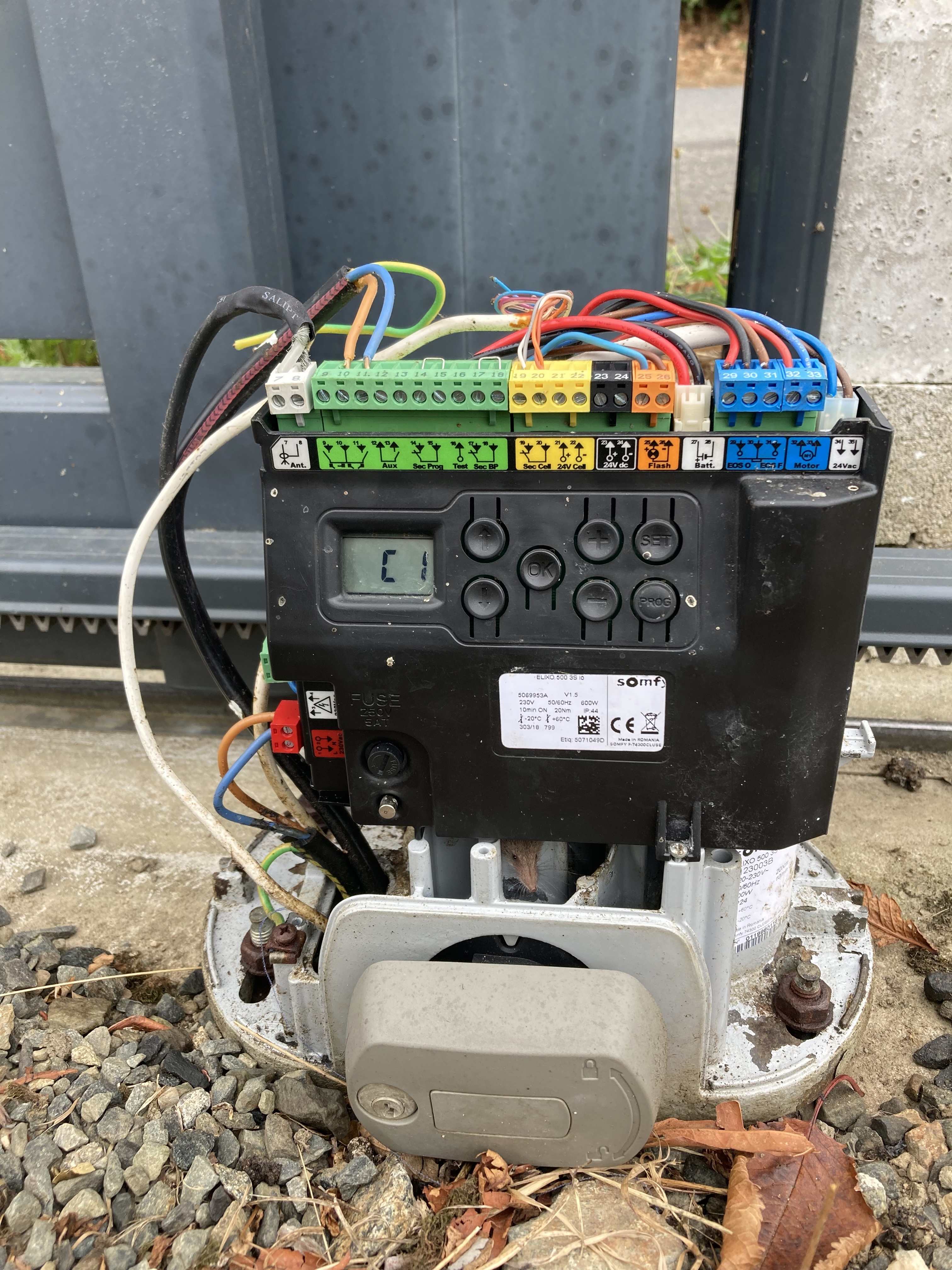

          &lt;div class=&quot;body-bd&quot;&gt;&lt;p&gt;Bonjour,&lt;/p&gt;&lt;p&gt;J&amp;#39;ai depuis quelques temps un soucis avec les télécommandes de mon portail Elixo 500 io. Parfois cela fonctionne parfois non. J&amp;#39;ai évidemment changé les piles. Quand cela ne fonctionne pas, cela ne fonctionne pas même à une très courte distance. J&amp;#39;ai éteint mon portail et je l&amp;#39;ai rallumé (mais il a une batterie). Rien n&amp;#39;y change. 10 minutes plus tard tout refonctionne, jusqu&amp;#39;à la prochaine fois. Le portail s&amp;#39;ouvre avec mon visiophone donc par contact électrique. &lt;/p&gt;&lt;p&gt;Je suis perdu. Merci de votre aide.  &lt;/p&gt;&lt;p&gt;Olivier.&lt;/p&gt;&lt;/div&gt;
          &lt;div class=&quot;body-bd&quot;&gt;&lt;p&gt;Vache, on voit même la souris au balcon sous le boîtier !!!&lt;/p&gt;&lt;p&gt;Pas trouillarde la bestiole, elle se demande qui ose la déranger !&lt;/p&gt;&lt;p&gt;Vous n&amp;#39;avez pas ouvert le boîtier noir pour voir l&amp;#39;état de l&amp;#39;intérieur ?&lt;/p&gt;&lt;p&gt;Montrez des photos nettes des défauts de l&amp;#39;antenne.&lt;/p&gt;&lt;/div&gt;

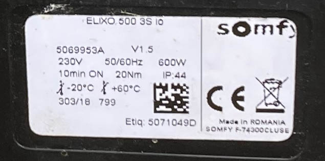

          &lt;div class=&quot;body-bd&quot;&gt;&lt;p&gt;Bonjour, voici une photo du boitier électronique, et de l&amp;#39;antenne. &lt;br /&gt;Il a été installé en juillet 2019 (7 ans) donc il ne doit plus être sous garantie.&lt;/p&gt;&lt;/div&gt;

          &lt;div class=&quot;body-bd&quot;&gt;&lt;p&gt;Comme demandé !&lt;/p&gt;&lt;p&gt;&amp;quot;&amp;quot; Montrez la photo du boîtier électronique, avec vues sur le câblage et son étiquette.&amp;quot;&amp;quot;&lt;/p&gt;&lt;p&gt;Ajouter des photos nettes de la carte électronique .&lt;/p&gt;&lt;p&gt;Aucun accessoire d&amp;#39;antenne n&amp;#39;est commercialisé.&lt;/p&gt;&lt;/div&gt;

          &lt;div class=&quot;body-bd&quot;&gt;&lt;p&gt;Bonjour, j&amp;#39;ai ouvert le boitier et c&amp;#39;était plein de crottes de souris qui ont du passer par les câbles. Heureusement, aucun câble n&amp;#39;a été rongé. J&amp;#39;ai tout nettoyé. Le problème n&amp;#39;était visiblement pas là car même après nettoyage, la panne intermittente est revenue le lendemain matin. J&amp;#39;ai donc regardé au niveau du feu orange ou se trouve aussi l&amp;#39;antenne io. Premièrement, le joint est tout craquelé. Deuxièmement la petite carte électronique de l&amp;#39;antenne présente des soudures pas tip top. Peux-t-on acheter le joint et l&amp;#39;antenne séparément du feu en entier ? Merci.&lt;/p&gt;&lt;/div&gt;
