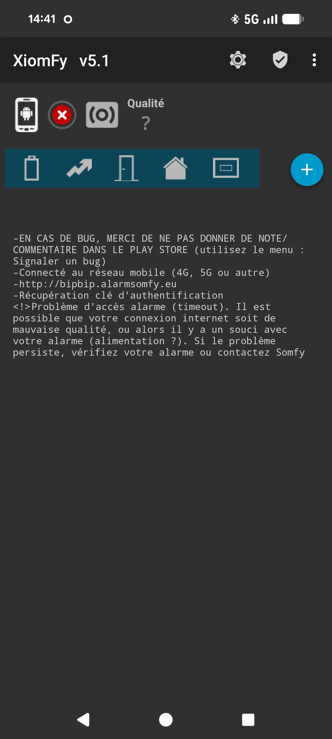

          &lt;div class=&quot;body-bd&quot;&gt;&lt;p&gt;Inutile de vous focaliser sur l&amp;#39;application smartphone.&lt;/p&gt;&lt;p&gt;Tant que vous ne pouvez pas vous connectez avec l&amp;#39;adresse  IP externe comme je vous l&amp;#39;ai indiqué, l&amp;#39;application du smartphone ne fonctionnera pas.&lt;/p&gt;&lt;p&gt;Il faut dérouler le processus ci joint et toutes les étapes doivent être OK.&lt;br /&gt;Si ça bloque sur une étape indiquez ou.&lt;br /&gt;&lt;a title=&quot;Retex Acces extérieur Protexiom Protexial&quot; href=&quot;https://forum.somfy.fr/questions/3517831-retex-acces-exterieur-protexiom-protexial&quot;&gt;https://forum.somfy.fr/questions/3517831-retex-acces-exterieur-protexiom-protexial&lt;/a&gt;&lt;/p&gt;&lt;/div&gt;

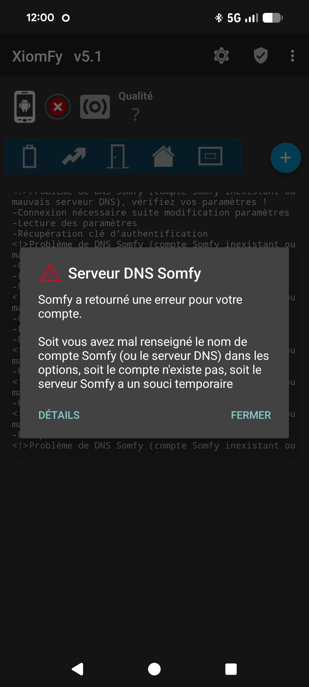

          &lt;div class=&quot;body-bd&quot;&gt;&lt;p&gt;Bonjour,&lt;/p&gt;&lt;p&gt;Je viens de recréer mon compte pour pouvoir utiliser l&amp;#39;appli Xiomy sur mon Smartphone.&lt;br /&gt;J&amp;#39;ai une erreur de compte visiblement que je n&amp;#39;arrive pas à identifier. Voir fichier joint.&lt;br /&gt;Avez-vous une piste?&lt;/p&gt;&lt;p&gt;Merci d&amp;#39;avance.&lt;br /&gt;Joel&lt;/p&gt;&lt;/div&gt;

          &lt;div class=&quot;body-bd&quot;&gt;&lt;p&gt;Le port 80 est fermé. Je me suis aperçu également que l&amp;#39;adresse IP configurée dans le NAT de la box n&amp;#39;était pas bonne. J&amp;#39;ai fait les corrections nécessaires mais le port 80 est toujours vu fermé par la routine que vous m&amp;#39;avez envoyé.&lt;br /&gt;Par contre, il y a une évolution par rapport à ce que voit l&amp;#39;appli Xiomfy.voir PJ&lt;/p&gt;&lt;/div&gt;

          &lt;div class=&quot;body-bd&quot;&gt;&lt;p&gt;Ca ne sert strictement a rien.&lt;/p&gt;&lt;p&gt;Cliquer sur le lien suivant, ne modifier rien dans l&amp;#39;écran, noter l&amp;#39;adresse IP externe qui s&amp;#39;affiche et cliquer  sur CHECK.&lt;br /&gt;&lt;a href=&quot;https://www.yougetsignal.com/tools/open-ports/&quot; rel=&quot;nofollow&quot;&gt;https://www.yougetsignal.com/tools/open-ports/&lt;/a&gt;&lt;br /&gt;Si le port 80 est bien Open, alors taper l&amp;#39;IP externe dans la ligne de commande du navigateur.&lt;br /&gt;Arrivez vous bien sur votre alarme ?&lt;/p&gt;&lt;/div&gt;

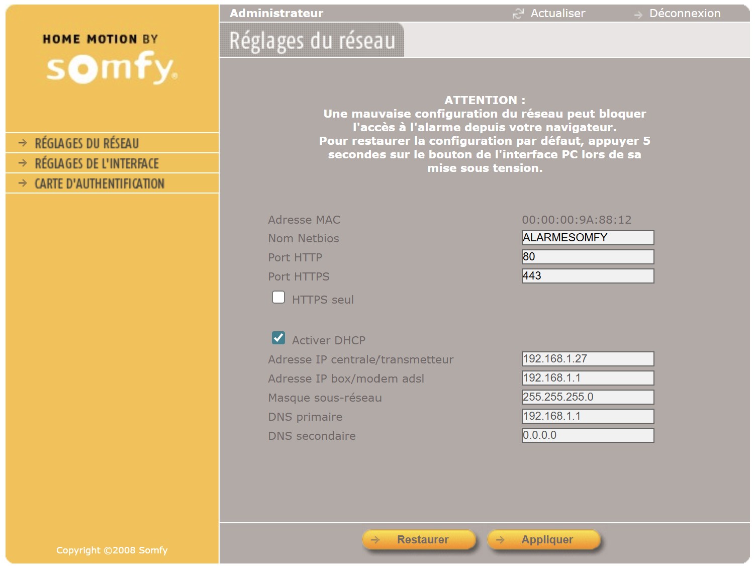

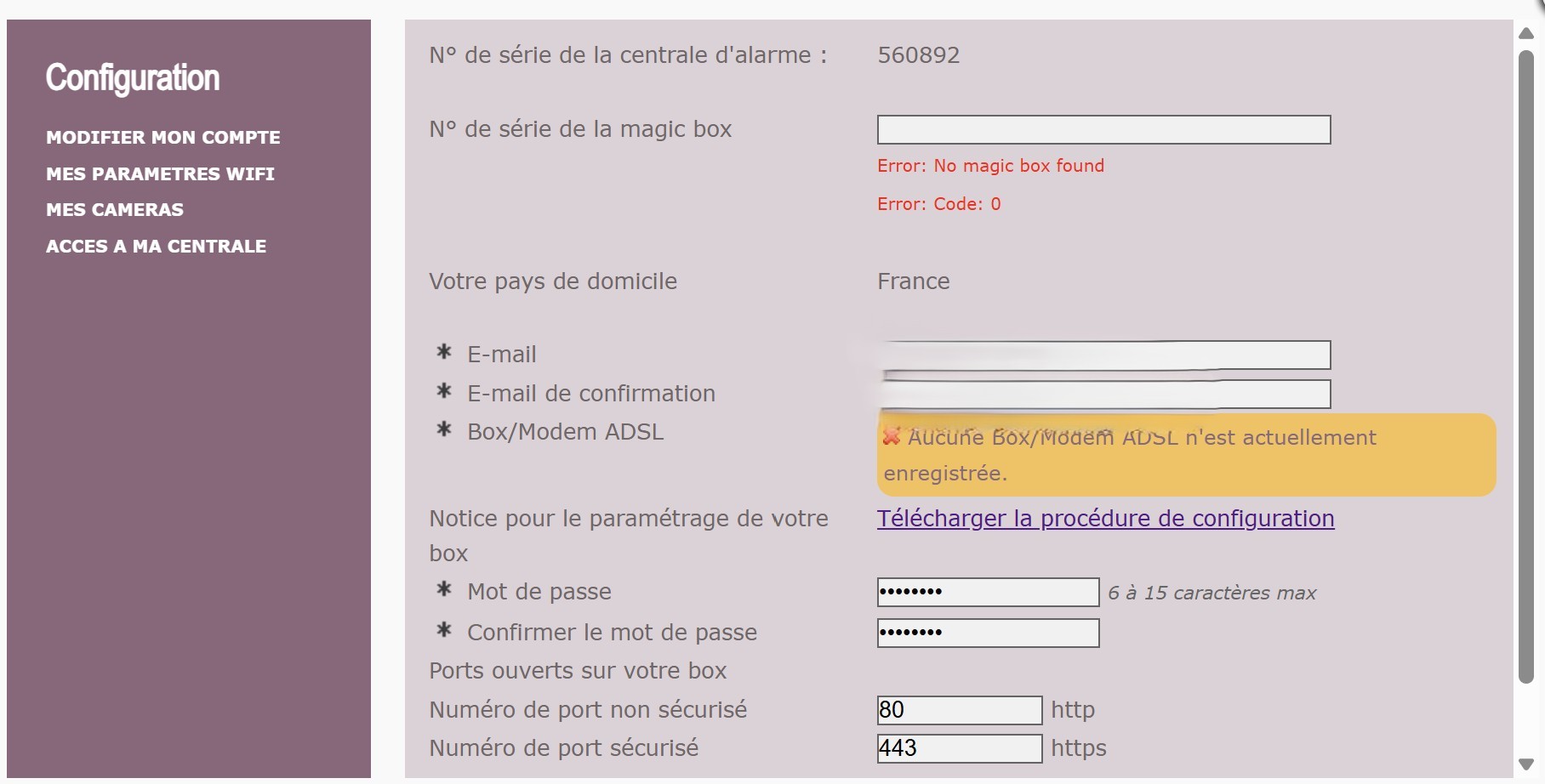

          &lt;div class=&quot;body-bd&quot;&gt;&lt;p&gt;J&amp;#39;ai désactivé DHCP mais toujours pareil.&lt;br /&gt;Par contre , j&amp;#39;ai des infos manquantes sur mon compte voir piece jointe. Quelles sont les infos à donner? J&amp;#39;ai une livebox 5 fibre. Serait-il préférable de refaire un compte?&lt;/p&gt;&lt;p&gt;Merci.&lt;/p&gt;&lt;/div&gt;

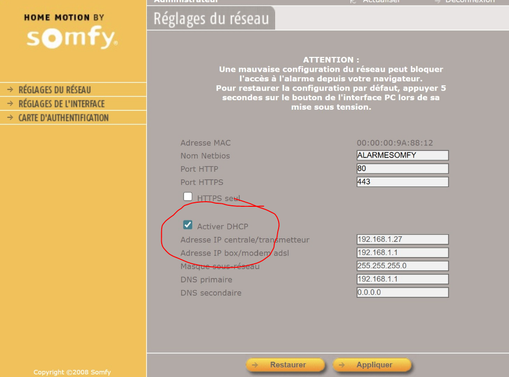

          &lt;div class=&quot;body-bd&quot;&gt;&lt;p&gt;Il y a une grosse erreur.&lt;br /&gt;Il ne faut jamais activer le DHCP sauf si vous avez Bridgé votre box internet.  (Bridgé = Supprimer le routeur de la box et n&amp;#39;utiliser que le modem)&lt;/p&gt;&lt;/div&gt;

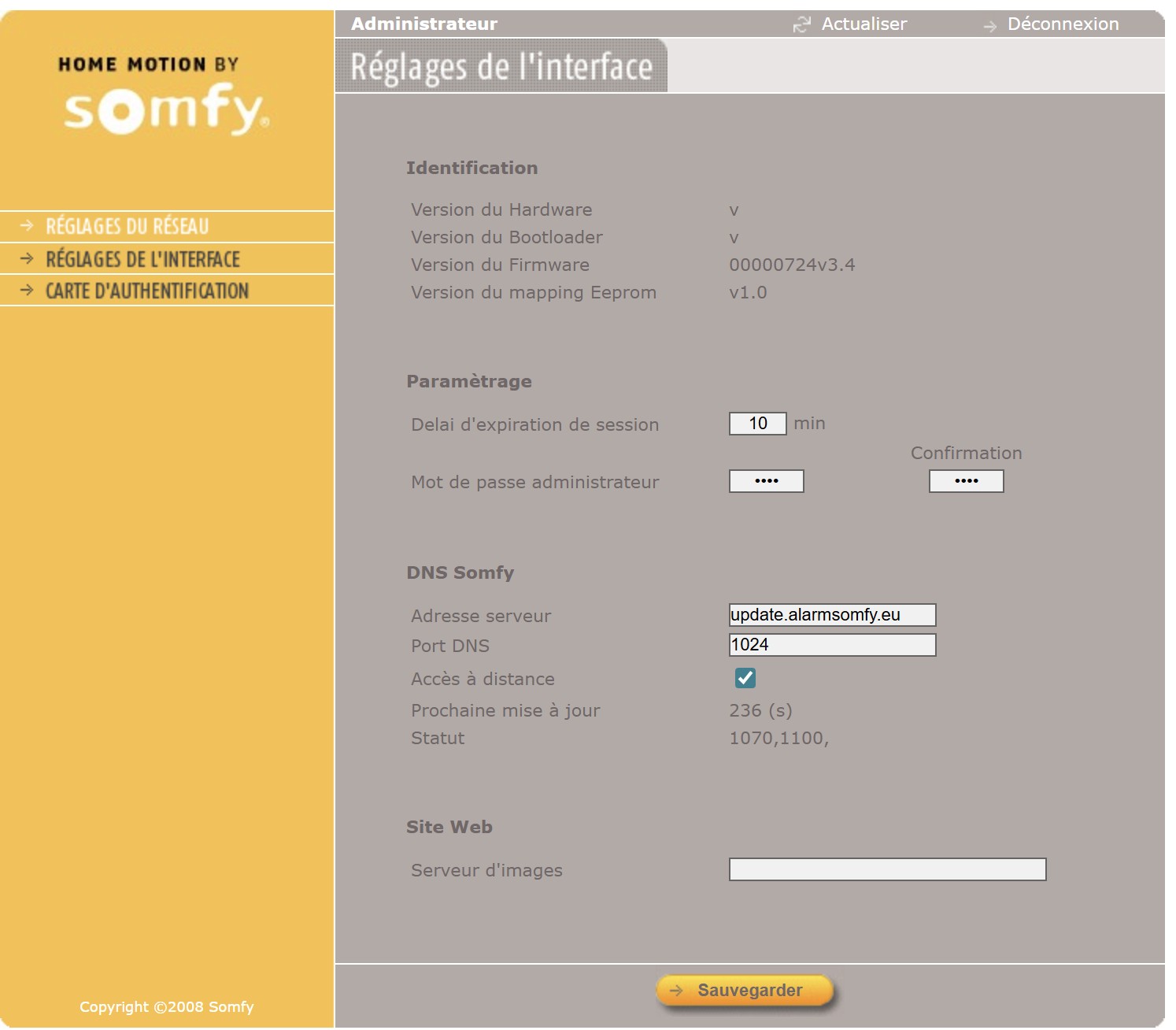

          &lt;div class=&quot;body-bd&quot;&gt;&lt;p&gt;Bonjour et merci pour votre réactivité,&lt;/p&gt;&lt;p&gt;A priori pas d&amp;#39;erreur, j&amp;#39;ai fait le bon choix. Je vous joins les pages de config. update=nom de mon alarme.&lt;br /&gt;Je me pose une question. Ai-je bien fais de declarer mon compte en alarmsomfy.eu sachant que le matériel date de 2010?&lt;br /&gt;Encore merci.&lt;br /&gt;Joel&lt;/p&gt;&lt;/div&gt;

          &lt;div class=&quot;body-bd&quot;&gt;&lt;p&gt;Bonjour &lt;br /&gt;Il y a deux serveur DNS chez Somfy.&lt;br /&gt;ALARMESOMFY.NET&lt;br /&gt;ALARMSOMFY.EU&lt;br /&gt;Il faut choisir le bon dans l&amp;#39;application.&lt;/p&gt;&lt;/div&gt;
