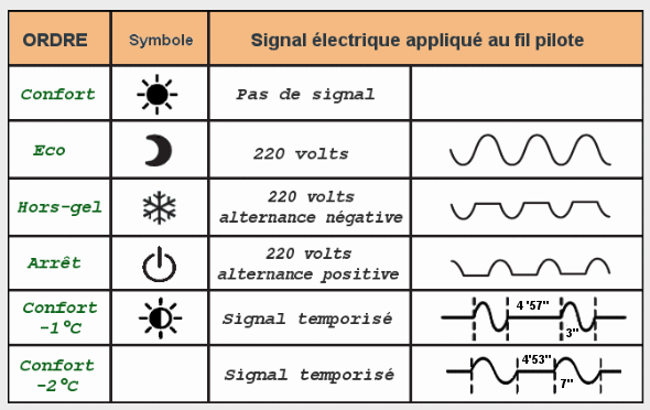

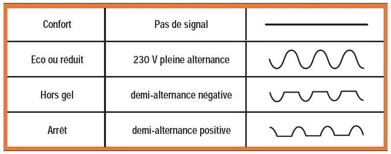

          &lt;div class=&quot;body-bd&quot;&gt;&lt;p&gt;Bonjour Nicolas&lt;br /&gt;Merci pour l&amp;#39;échange.&lt;br /&gt;Pour la petite histoire, le Cozytouch est une box Somfy rebadgé et les marques Atlantic, Sauter et Thermor font partie avec Somfy du groupement des constructeurs du protocole IO Home.&lt;/p&gt;&lt;p&gt;Pour le fil pilote c&amp;#39;est une norme utiliser par tous les constructeurs de chauffage et elle ne comporte pas l&amp;#39;ordre délestage. &lt;br /&gt;Somfy utilise la première version a 4 ordres, le Cozytouch utilise la version étendue à 6 ordres.&lt;/p&gt;&lt;p&gt;Le délestage est une fonction du boitier de pilotage qui utilise l&amp;#39;ordre &amp;quot;Arrêt&amp;quot;&lt;/p&gt;&lt;/div&gt;

          &lt;div class=&quot;body-bd&quot;&gt;&lt;p&gt;Bonjour Nicolas&lt;br /&gt;Vous faite le choix sur le radiateur.&lt;br /&gt;Fil pilote ou mode connecté. &lt;br /&gt;C&amp;#39;est l&amp;#39;un ou l&amp;#39;autre.&lt;/p&gt;&lt;/div&gt;
