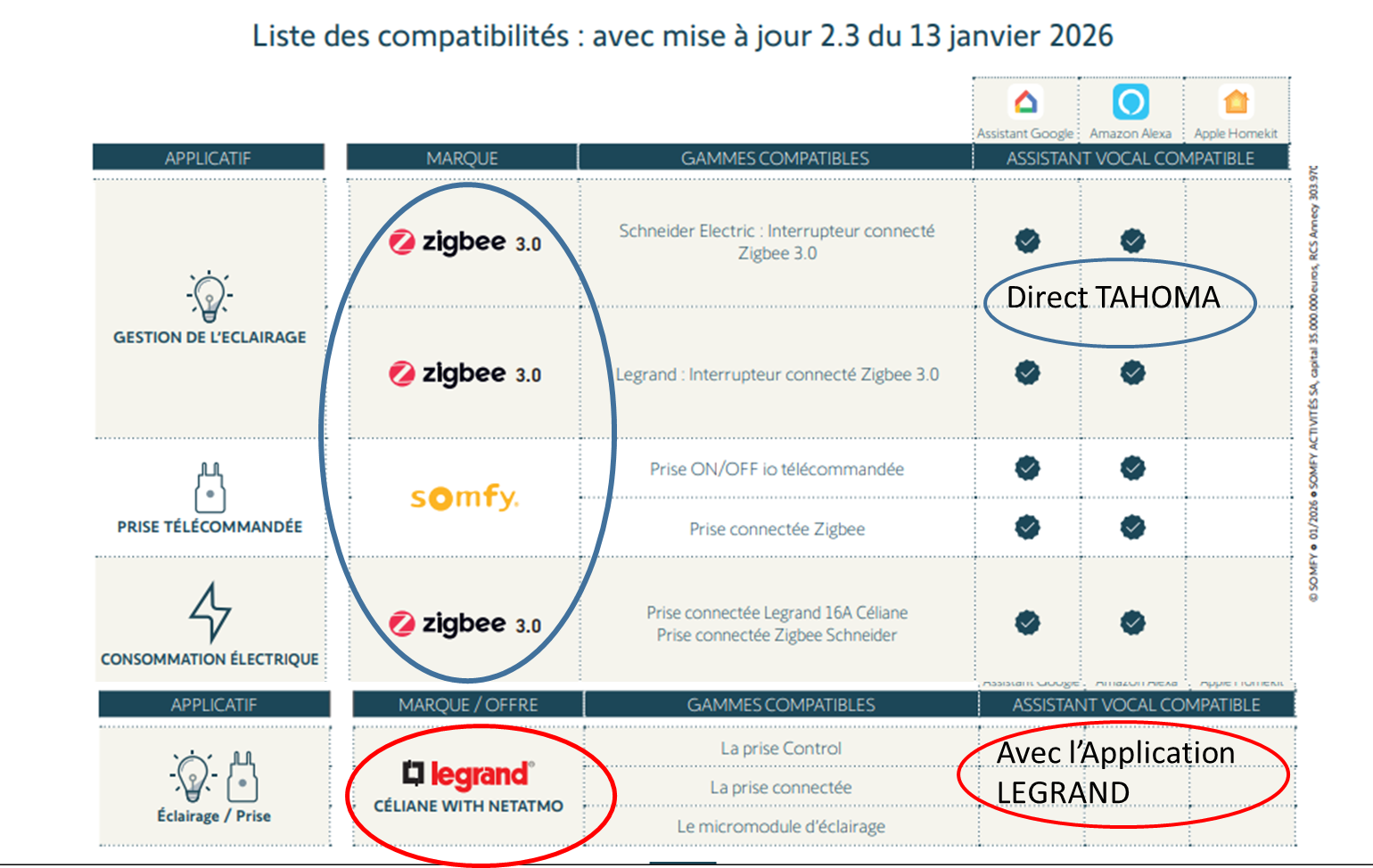

          &lt;div class=&quot;body-bd&quot;&gt;&lt;p&gt;Je vous ai expliqué sur la liste de compatibilité ce que représente la colonne de gauche.&lt;br /&gt;Elle vous donne la sélection a faire dans l&amp;#39;application Tahoma By Somfy ce qui se traduit sur l&amp;#39;écran de l&amp;#39;application comme je viens de l&amp;#39;indiquer sur la copie jointe&lt;/p&gt;&lt;p&gt;Le micro module n&amp;#39;est reconnu qu&amp;#39;a travers l&amp;#39;application Legrand c&amp;#39;est pour ça que je vous ai envoyé la fiche partenaire.&lt;/p&gt;&lt;/div&gt;

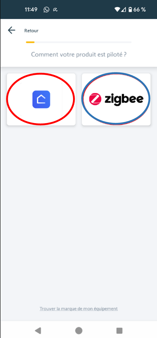

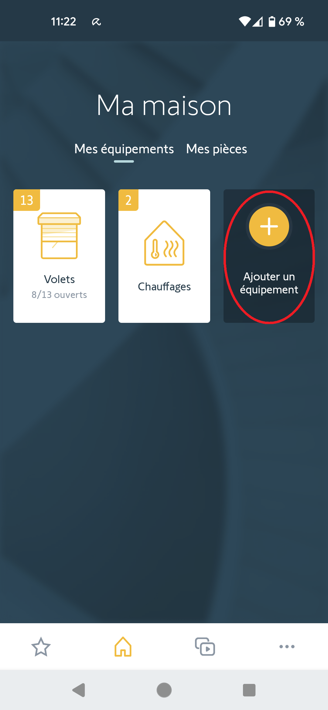

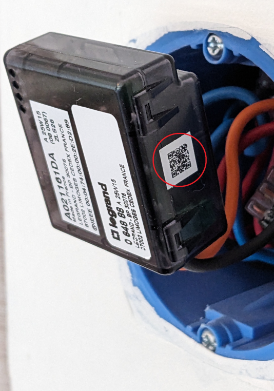

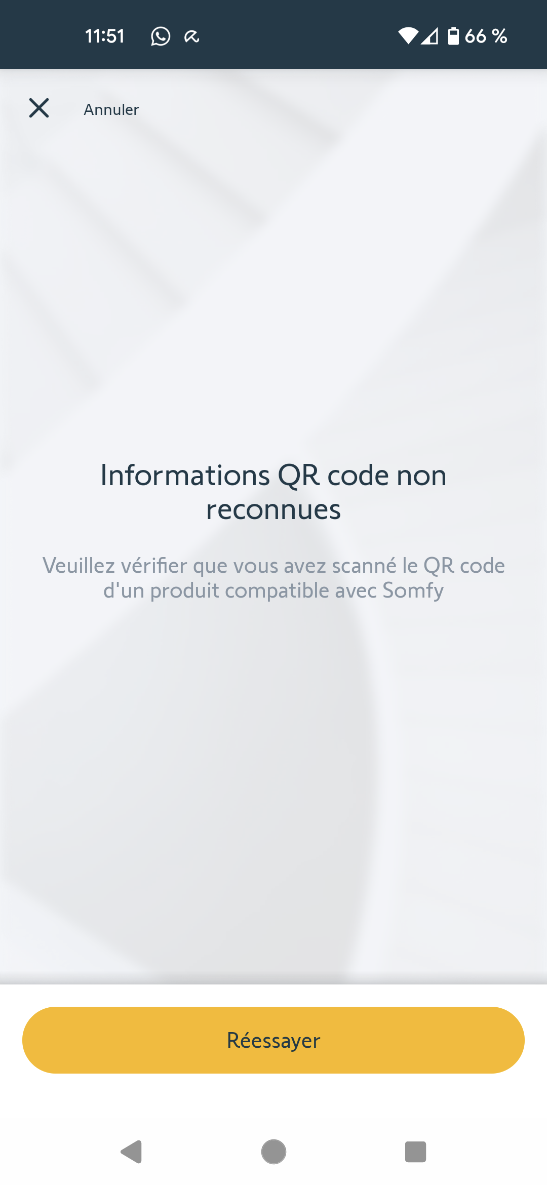

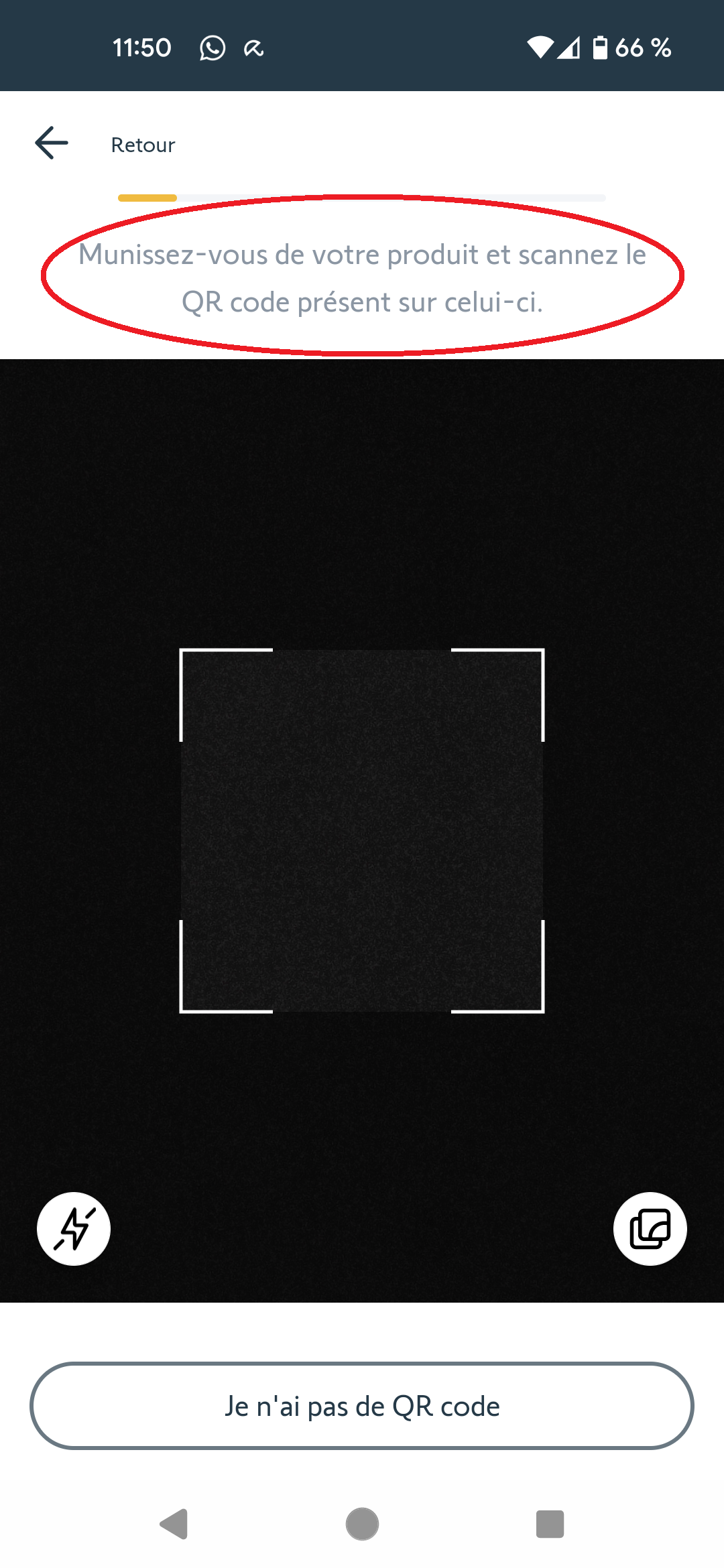

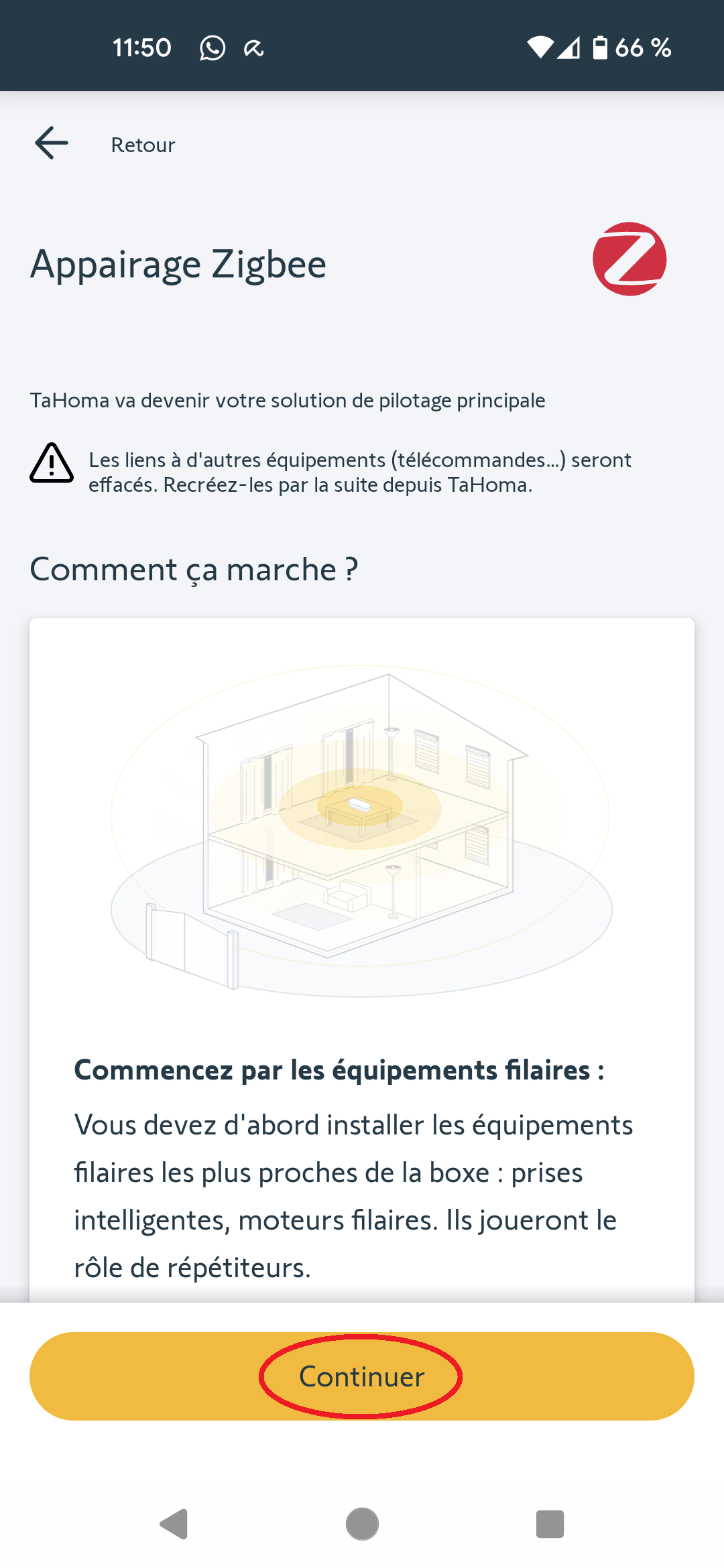

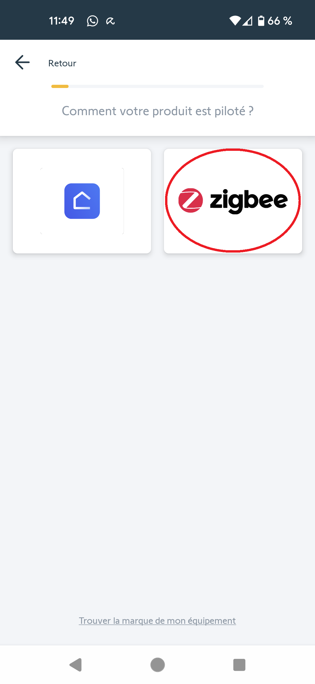

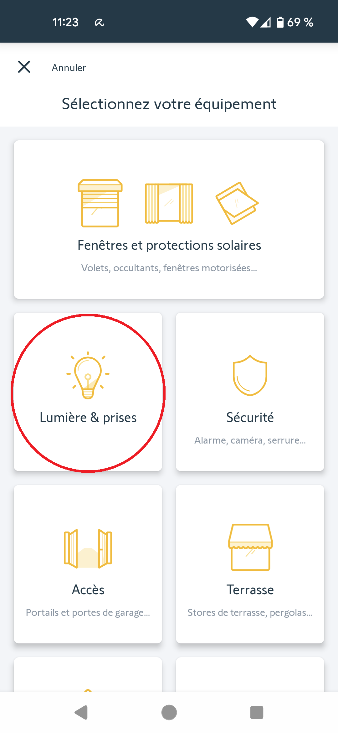

          &lt;div class=&quot;body-bd&quot;&gt;&lt;p&gt;Là, j&amp;#39;avoue que vous me posez une colle.&lt;/p&gt;&lt;p&gt;Je pense que c&amp;#39;est vous qui avez rajouté sur la liste à droite &amp;quot;Direct Tahoma&amp;quot; pour Zigbee et &amp;quot;Avec l&amp;#39;application Legrand&amp;quot; pour Legrand Celiane with Netatmo ?&lt;/p&gt;&lt;p&gt;Etant donné que je n&amp;#39;ai QUE un micromodule et deux interrupteurs connectés appairés en Zigbee avec ce micromodule (sauf si je me trompe), que je n&amp;#39;utilise pas l&amp;#39;appli Legrand Control qui impose a priori de se servir du kit de démarrage Legrand (sauf si je me trompe bis), je pensais donc être dans la configuration uniquement Zigbee. Est-ce une erreur ?&lt;/p&gt;&lt;p&gt;Voici les différentes captures d&amp;#39;écran avec les réponses sélectionnées, le micromodule avec son QR code scanné (il n&amp;#39;y a pas de QR code sur les interrupteurs) et le résultat que j&amp;#39;obtiens :&lt;/p&gt;&lt;/div&gt;

          &lt;div class=&quot;body-bd&quot;&gt;&lt;p&gt;Extrait de la liste de compatibilité avec explication.&lt;/p&gt;&lt;p&gt;Dans quel cas êtes vous ?&lt;/p&gt;&lt;/div&gt;
