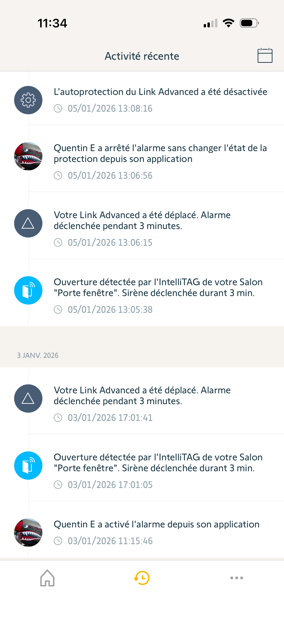

          &lt;div class=&quot;body-bd&quot;&gt;&lt;p&gt;Bonjour Jacky et merci pour votre retour.&lt;/p&gt;&lt;p&gt;Il s’agit de porte fenêtre en bois avec la partie de verrouillage en métal. &lt;br /&gt;Ce qui est bizarre c’est que j’ai un autre intelli tag positionné sur une autre porte fenêtre à l’autre bout de la pièce et qui ne se déclenche pas intempestivement. &lt;br /&gt;Je vais faire ce que vous me conseillez en espérant que cela fonctionne.&lt;br /&gt;Bonne soirée&lt;/p&gt;&lt;/div&gt;

          &lt;div class=&quot;body-bd&quot;&gt;&lt;p&gt;Bonjour,&lt;br /&gt;Suite à l’installation de mon alarme Home advanced, qui s’est passé sans aucun soucis, lors de l’activation elle se déclenche intempestivement.&lt;br /&gt;Soit en m’indiquant que le link a été déplacé, soit pas un intelli tag qui détecte une ouverture alors qu il n en est rien.&lt;br /&gt;J’ai déjà désactivé l’auto protection du link et baissé la sensibilité de l’intelli tag mais cela n’a rien fait car elle se déclenche toujours.&lt;br /&gt;Que puis-je faire de plus pour éviter qu elle ne se déclenche pour rien ?&lt;br /&gt;Merci d’avance pour votre aide &lt;br /&gt;Le numéro MAC du link: 0076B110B6C8 et version 3.9.0&lt;/p&gt;&lt;p&gt;Merci,&lt;/p&gt;&lt;/div&gt;

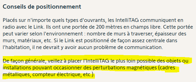

          &lt;div class=&quot;body-bd&quot;&gt;&lt;p&gt;Bonjour Quentin&lt;br /&gt;Pour le Link vous avez fait ce qu&amp;#39;il faut en attendant qu&amp;#39;un yello vous indique avoir baissé la sensibilité.&lt;/p&gt;&lt;p&gt;Pour l&amp;#39;intellitag il a 3 détecteurs.&lt;br /&gt;Détecteur de sabotage   &amp;gt;&amp;gt; Capot ouvert&lt;br /&gt;Détecteur de choc  &amp;gt;&amp;gt; Tentative d&amp;#39;d&amp;#39;ouverture &amp;gt;&amp;gt; Réglage avec la sensibilité&lt;br /&gt;Détecteur d&amp;#39;ouverture &amp;gt;&amp;gt; Ouverture détectée &amp;gt;&amp;gt; Se règle avec le calibrage&lt;br /&gt;La détection d&amp;#39;ouverture est faite par une boussole électronique et qui dit boussole dit problème avec le fer et les champs magnétiques.&lt;br /&gt;Si il y a du métal sur l&amp;#39;ouvrant ou une simple tringle a rideau métallique dans un rayon de 20cm  cette fonction n&amp;#39;arrêtera pas de décleencher.&lt;br /&gt;Dans ce cas il fout désinstaller l&amp;#39;intellitag et le réinstaller en lui indiquant qu&amp;#39;il est sur un ouvrant coulissant. Dans ce cas seul le détecteur de choc est activé.&lt;/p&gt;&lt;p&gt;&lt;a href=&quot;https://www.somfy.fr/assistance/faq?question=positionnement-et-installation-de-l-intellitag&quot; rel=&quot;nofollow&quot;&gt;https://www.somfy.fr/assistance/faq?question=positionneme...&lt;/a&gt;&lt;/p&gt;&lt;/div&gt;
