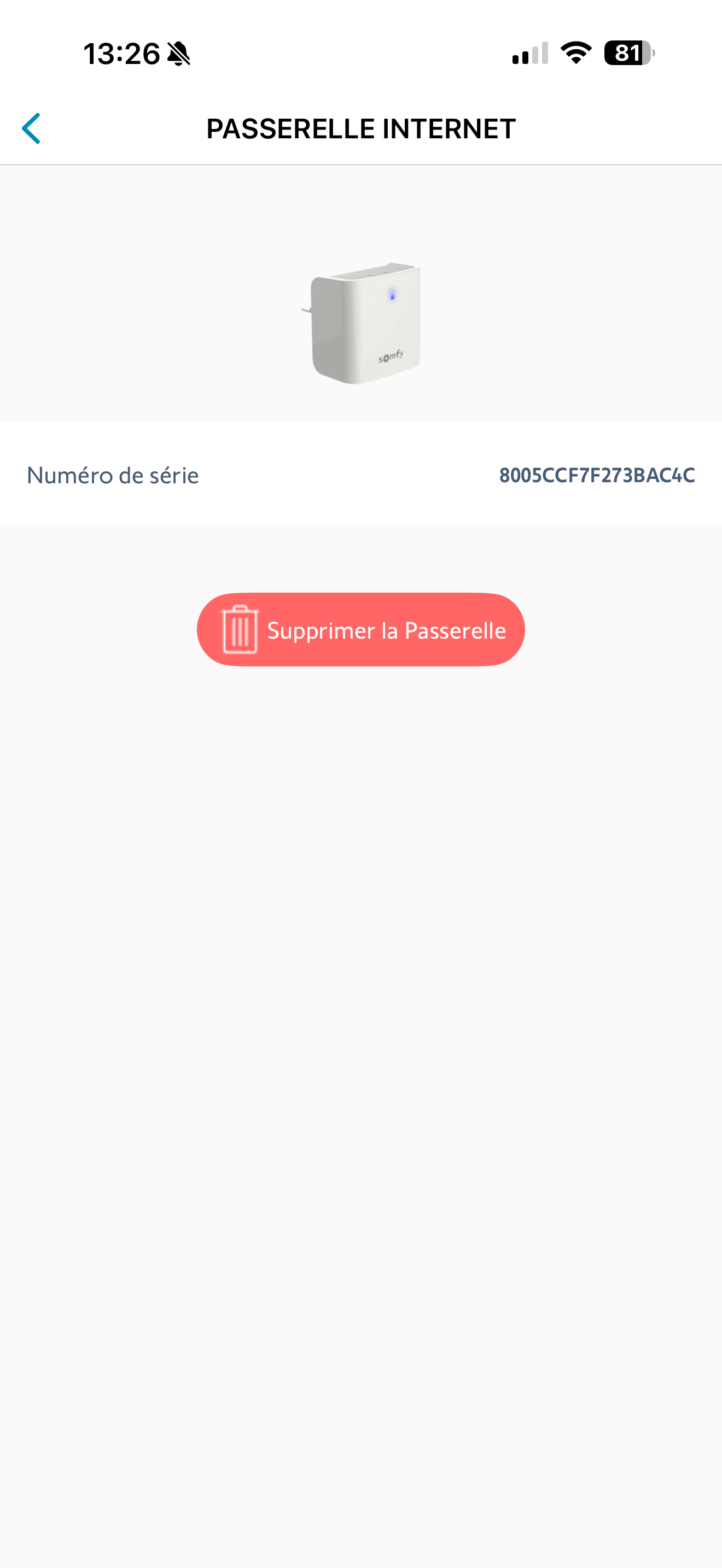

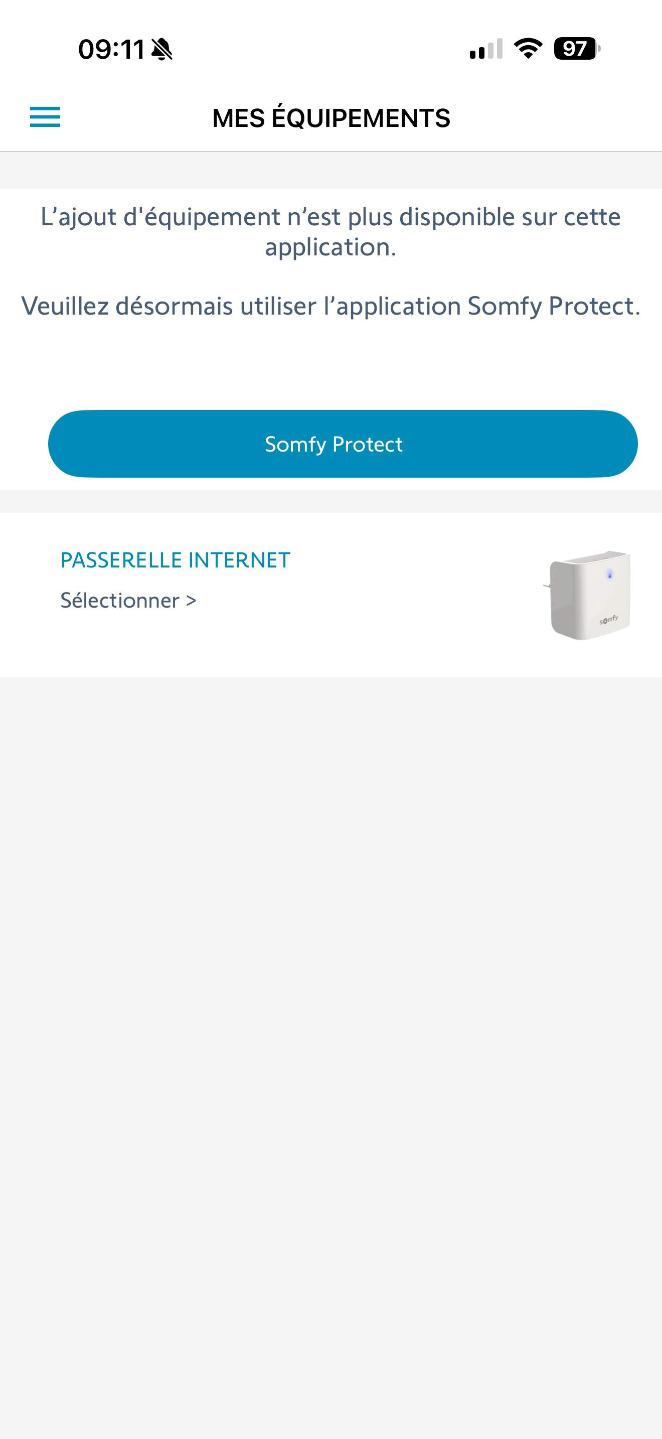

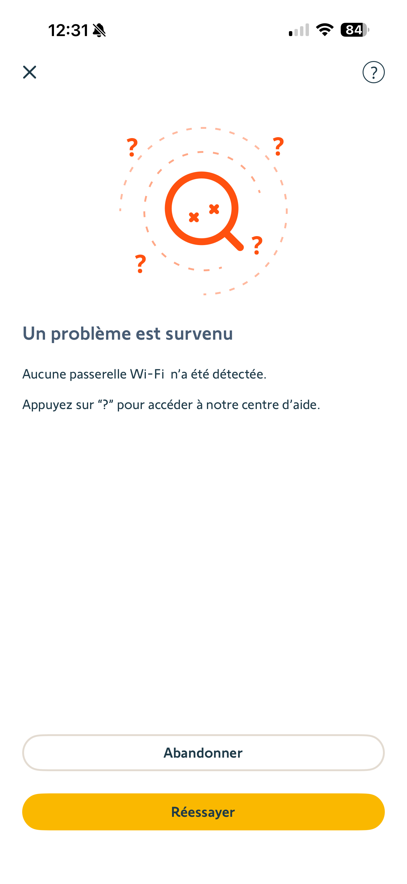

          &lt;div class=&quot;body-bd&quot;&gt;&lt;p&gt;Bonjour, &lt;/p&gt;&lt;p&gt;je complète ma question d&amp;#39;hier. Quand je souhaite intégrer ma passerelle, je le fais depuis l&amp;#39;application Somfy Protect. L&amp;#39;intégration échoue toujours avec le message :  &amp;quot;Un problème est survenu. Aucune passerelle n&amp;#39;a été détectée.&amp;quot; Pourtant le Led est bien couleur bleu/vert fixe ! Et quand je regarde dans l&amp;#39;application Somfy Keys, je trouve bien la passerelle qui a été ajoutée ! Dés que j&amp;#39;efface la passerelle de l&amp;#39;application Somfy Keys, la Led passe instantanément en rouge, signe que c&amp;#39;est bien la passerelle que j&amp;#39;ai ajoutée  depuis Somfy Protect qui se retrouve dans Somfy Keys... &lt;/p&gt;&lt;p&gt;La passerelle que j&amp;#39;utilise est un ancien modèle (112001A / 5128651A) qui était neuve, jamais appairée avant et donc dont la premiere tentative d&amp;#39;appairage a bien été réalisé par moi avec Somfy Protect.&lt;/p&gt;&lt;p&gt;J&amp;#39;ai tout essayé, y compris double téléphone, y compris depuis une nouvelle application Somfy Protect installée pour l&amp;#39;occasion sur une tablette ... toujours la même terminaison... la Led reste fixe couleur bleu/vert à l&amp;#39;issue de l&amp;#39;appairage, la passerelle apparait dans Somfy Keys, mais n&amp;#39;est jamais ajoutée dans Somfy Protect dont la procédure se termine par : &amp;quot;Un problème est survenu. Aucune passerelle n&amp;#39;a été détectée.&amp;quot;&lt;/p&gt;&lt;p&gt;PLEASE, HELP ! &lt;/p&gt;&lt;p&gt;Merci beaucoup pour votre aide !&lt;/p&gt;&lt;/div&gt;

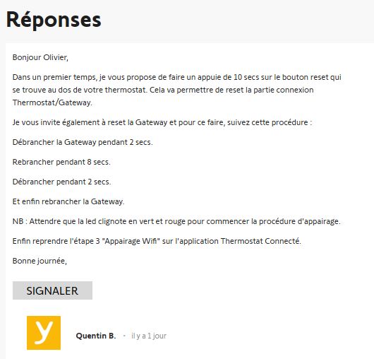

          &lt;div class=&quot;body-bd&quot;&gt;&lt;p&gt;Bonsoir&lt;br /&gt;Normalement la passerelle est identique pour les thermostats.&lt;/p&gt;&lt;p&gt;Essayez la procédure ci jointe&lt;/p&gt;&lt;/div&gt;
