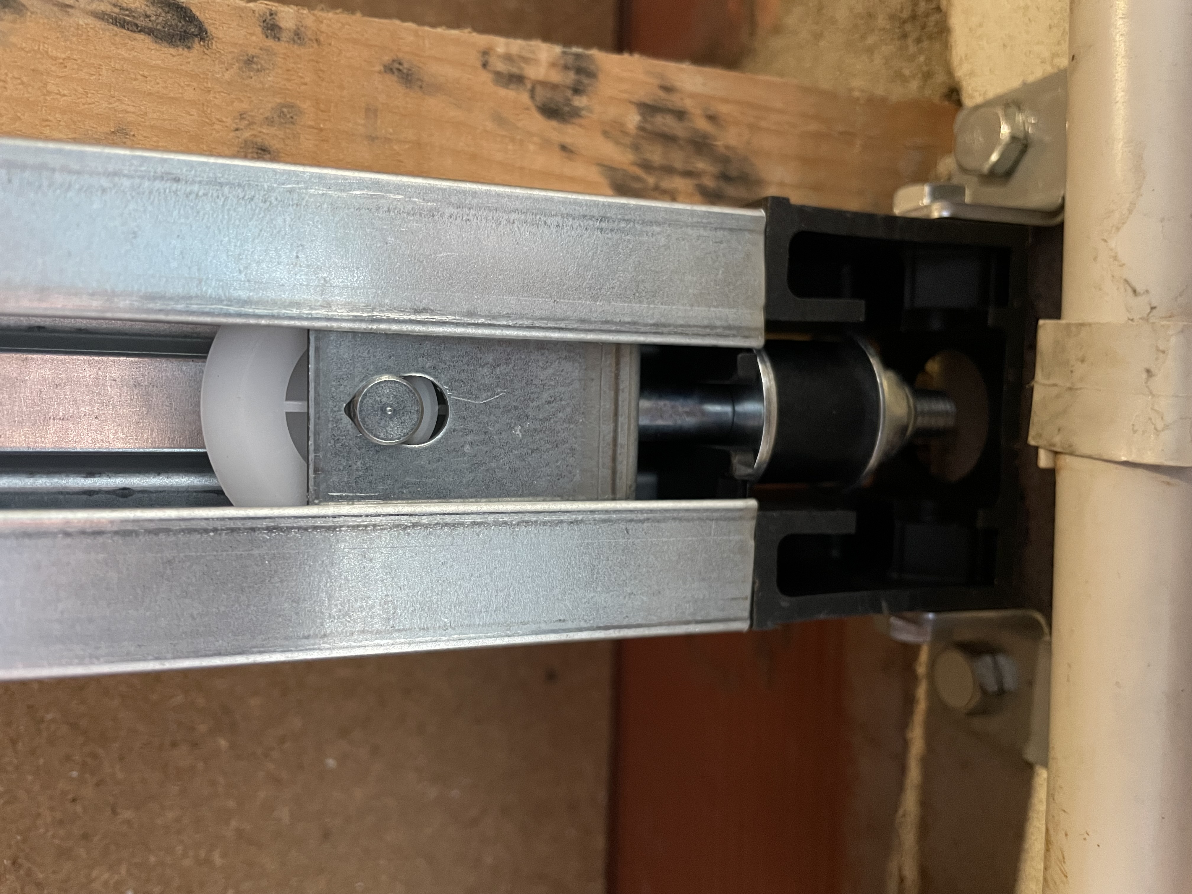

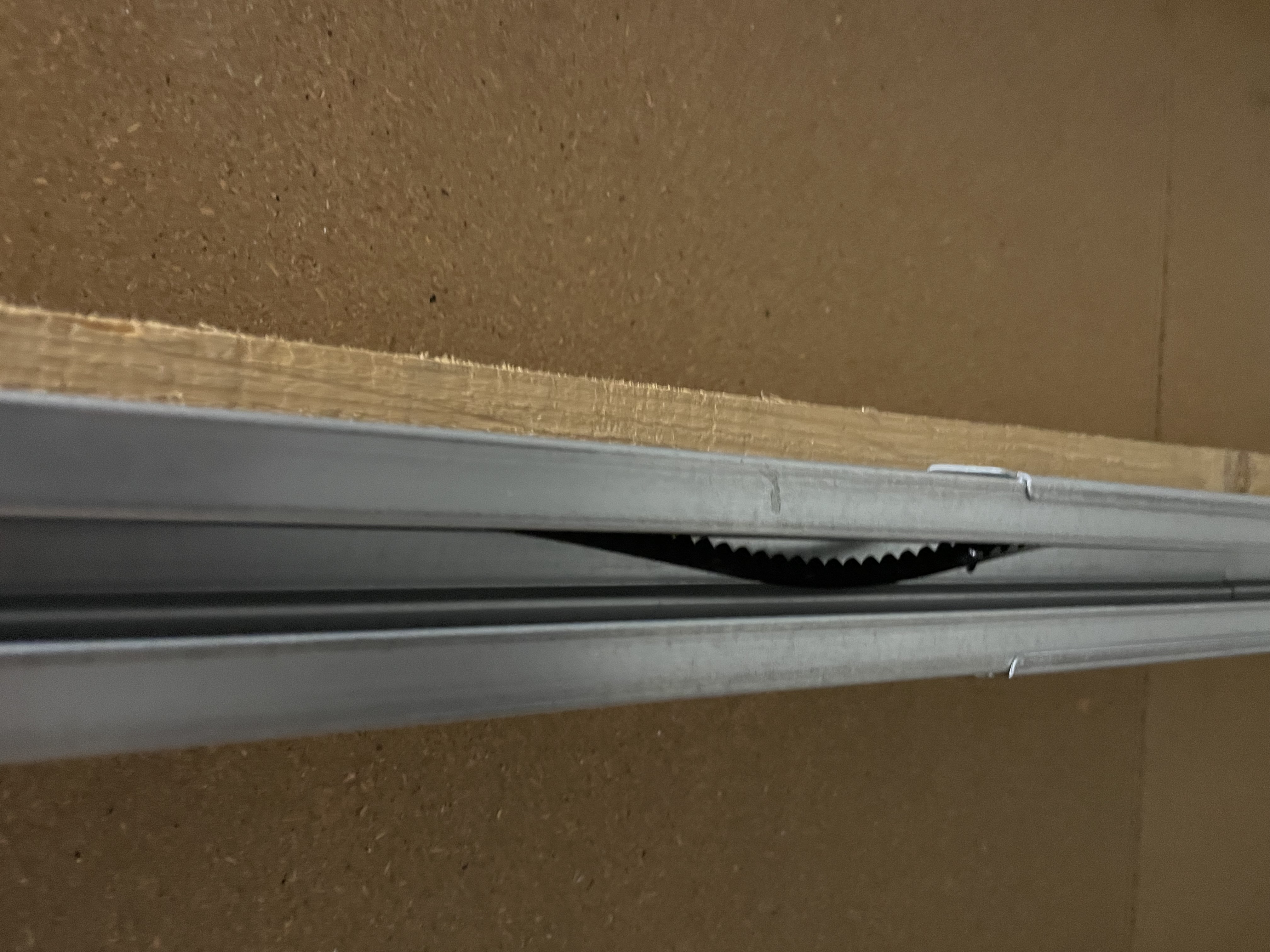

          &lt;div class=&quot;body-bd&quot;&gt;&lt;p&gt;Bonjour&lt;br /&gt;Je viens d’installer la motorisation, celle ci fonctionne &lt;br /&gt;Cependant je constate que la courroie est détenue  lorsque la porte sectionnelle est fermée&lt;br /&gt;La courroie est prête à sortir du rail  !!!&lt;br /&gt;Je précise que le caoutchouc est positionné  et régler convenablement et sa tension est de 20 mm &lt;br /&gt; Cela me paraît surprenant ? Avez vous une explication et une solution pour y remédier.  &lt;br /&gt;Par ailleurs, les vis auto perforantes pour fixer la butée de course ne m’inspire pas confiance, n’y a t’il pas un risque d’abîmer la courroie ? &lt;br /&gt;Pour ma part, j’ai mis des vis plus courte…&lt;/p&gt;&lt;p&gt;Merci de vos réponses &lt;br /&gt;  cordialement&lt;/p&gt;&lt;/div&gt;

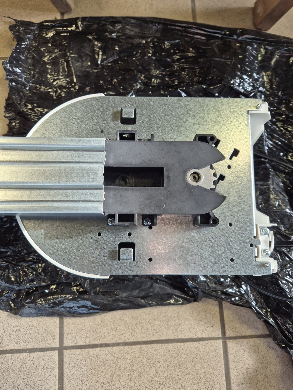

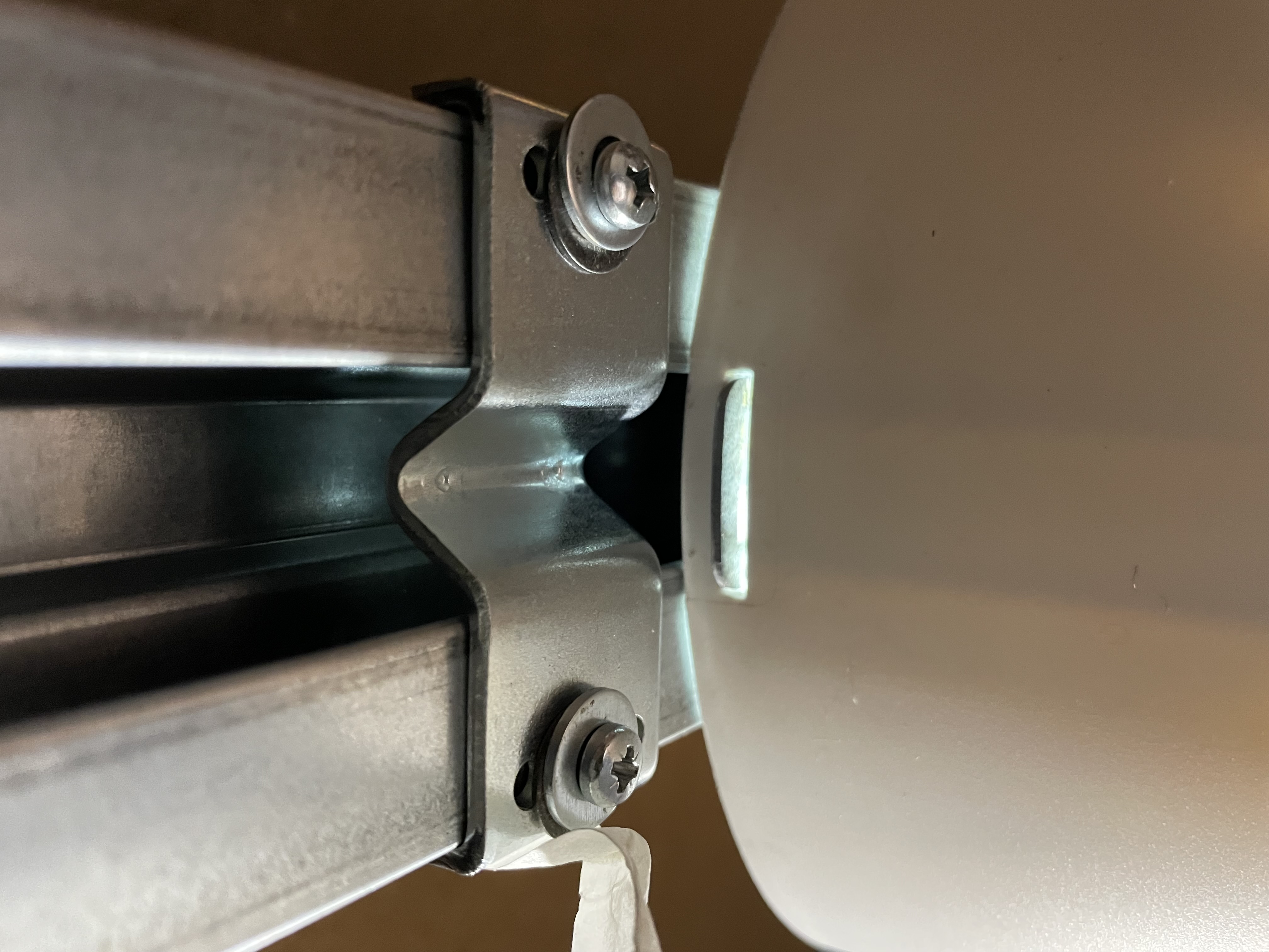

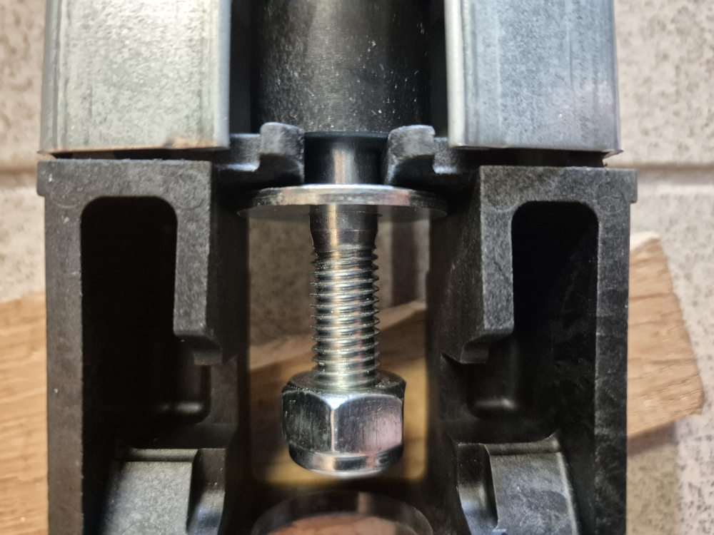

          &lt;div class=&quot;body-bd&quot;&gt;&lt;p&gt;Bonjour,&lt;br /&gt;je suis en train d&amp;#39;installer un Serenia IO 700 Somfy 1246483. Après avoir assemblé les 3 rails, avoir assemblé à la tête moteur et assemblé l&amp;#39;embout de fixation de la chape linteau, l&amp;#39;écrou de tension va en fin de course sans permettre d&amp;#39;obtenir une dimension du caoutchouc de 18 à 20 mm. Dois-je raccourcir la courroie pour permette sa mise en tension ?&lt;/p&gt;&lt;p&gt;Merci,&lt;/p&gt;&lt;/div&gt;
          &lt;div class=&quot;body-bd&quot;&gt;&lt;p&gt;Votre montage est mauvais :-)&lt;/p&gt;&lt;p&gt;Vous avez mis le tampon caoutchouc du mauvais côté dans le support.&lt;br /&gt;Il faut le mettre du même côté que la rondelle et l&amp;#39;écrou.&lt;/p&gt;&lt;p&gt;Bonne journée&lt;/p&gt;&lt;/div&gt;

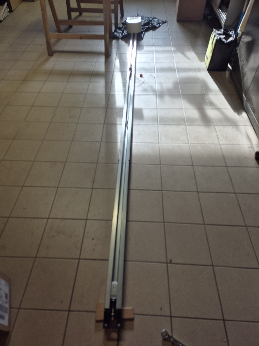

          &lt;div class=&quot;body-bd&quot;&gt;&lt;p&gt;Bonjour,&lt;br /&gt;Merci pour votre réponse&lt;br /&gt;Voici quelques photos qui illustrent mon problème&lt;br /&gt;Il m&amp;#39;est impossible de comprimer le caoutchouc de tension.&lt;/p&gt;&lt;/div&gt;
          &lt;div class=&quot;body-bd&quot;&gt;&lt;p&gt;Ne touchez pas à la courroie.&lt;br /&gt;Posez une photo ou on voit nettement le rail complet avec le tendeur.&lt;br /&gt;Lorsque la courroie est montée dans le rail et que la navette est clipsée dans le chariot, il faut tendre au tendeur jusqu&amp;#39;à écraser le tampon caoutchouc à 18mm. Ainsi la courroie est bien réglée.&lt;/p&gt;&lt;p&gt;Bonne soirée&lt;/p&gt;&lt;/div&gt;
