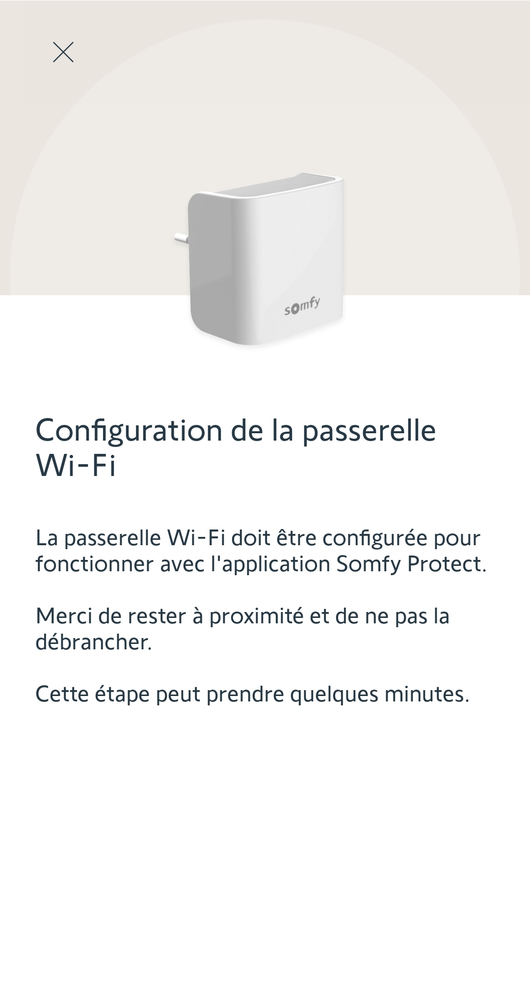

          &lt;div class=&quot;body-bd&quot;&gt;&lt;p&gt;Bonjour,&lt;/p&gt;&lt;p&gt;J&amp;#39;ai fait l&amp;#39;acquisition d&amp;#39;une serrure door keeper.&lt;br /&gt;lors de l&amp;#39;installation de la passerelle via Somfy Protect, l&amp;#39;installation n&amp;#39;aboutit malgré 1h d&amp;#39;attente (voir capture d&amp;#39;écran ci-jointe) alors que le voyant de la passerelle est bien devenu vert fixe.&lt;br /&gt;Lorsque j&amp;#39;interromps le processus, la passerelle n&amp;#39;apparait pas dans l&amp;#39;application.&lt;br /&gt;J&amp;#39;ai déjà fait plus de 20 tentatives.&lt;/p&gt;&lt;p&gt;Merci de votre aide.&lt;/p&gt;&lt;/div&gt;

          &lt;div class=&quot;body-bd&quot;&gt;&lt;p&gt;Bonjour Jacky,&lt;br /&gt;Merci pour votre réponse.&lt;br /&gt;J&amp;#39;ai appliqué (à plusieurs reprises) la procédure de réinitalisation de la passerelle, sans succès.&lt;br /&gt;Le voyant redevient vert fixe au final.&lt;br /&gt;Et même problème avec la passerelle qui n&amp;#39;apparait pas dans Somfy Protect.&lt;/p&gt;&lt;/div&gt;

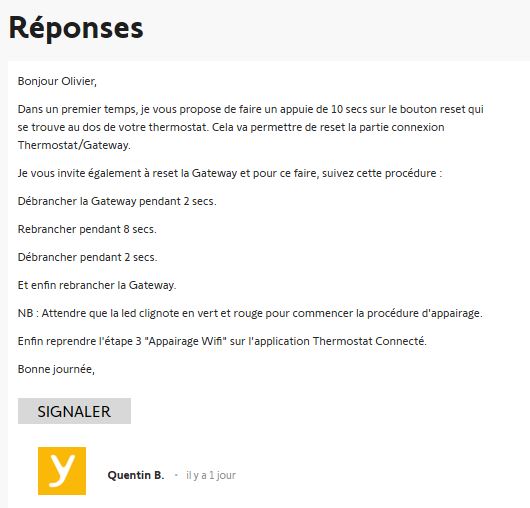

          &lt;div class=&quot;body-bd&quot;&gt;&lt;p&gt;Bonjour Gilles&lt;br /&gt;Réinitialiser la passerelle. C&amp;#39;est la même procédure que pour le Thermostat&lt;/p&gt;&lt;/div&gt;
