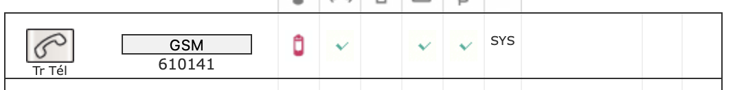

          &lt;div class=&quot;body-bd&quot;&gt;&lt;p&gt;Bonjour&lt;/p&gt;&lt;p&gt;Oui c&amp;#39;est bien ça !&lt;/p&gt;&lt;p&gt;Bonne journée.&lt;/p&gt;&lt;/div&gt;

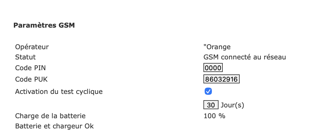

          &lt;div class=&quot;body-bd&quot;&gt;&lt;p&gt;Bonjour,&lt;/p&gt;&lt;p&gt;J&amp;#39;ai un module GSM dans mon alarme Protexial . Il fonctionne correctement , je recois bien les SMS .&lt;/p&gt;&lt;p&gt;Mais j&amp;#39;ai une indication qui semble contradictoire sur l&amp;#39;état de la batteire.&lt;/p&gt;&lt;p&gt;Dans la liste élément de l&amp;#39;interface web : la battereie apparait en rouge &lt;br /&gt;Dans réglage téléphonie GSM , la batterie indique une charge à 100 %&lt;/p&gt;&lt;p&gt;Merci pour votre retour d&amp;#39;expérience sur ce point .&lt;/p&gt;&lt;/div&gt;

          &lt;div class=&quot;body-bd&quot;&gt;&lt;p&gt;Merci pour votre retour . Parlez vous des 4 piles qui sont dans la centrale ?&lt;/p&gt;&lt;/div&gt;

          &lt;div class=&quot;body-bd&quot;&gt;&lt;p&gt;Bonjour&lt;/p&gt;&lt;p&gt;Ce sont les piles de votre transmetteur (qui s&amp;#39;appelle GSM) qu&amp;#39;il faut remplacer. (4 LR20)&lt;/p&gt;&lt;p&gt;Bonne journée.&lt;/p&gt;&lt;/div&gt;
