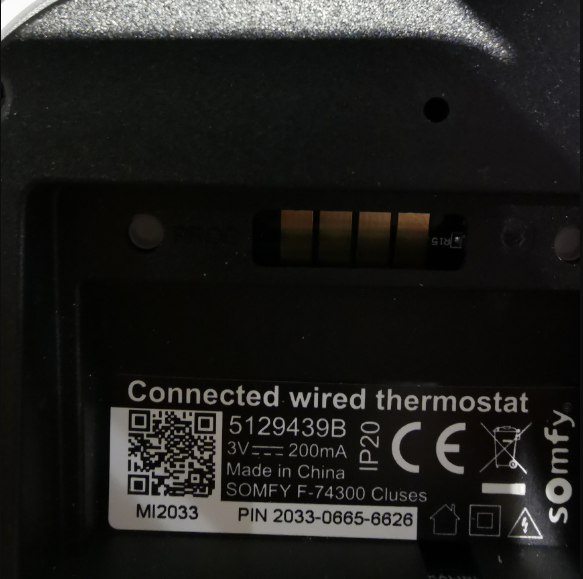

          &lt;div class=&quot;body-bd&quot;&gt;&lt;p&gt;Je suis désolé de vous importuner mais est ce que le fait d’identifier le récepteur à distance via le thermostat, confirme que la liaison radio est établie. &lt;br /&gt;Concernant le code PIN je l’ai bien mais je le poste où&lt;/p&gt;&lt;/div&gt;

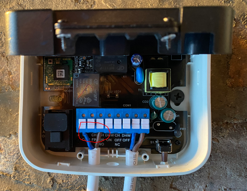

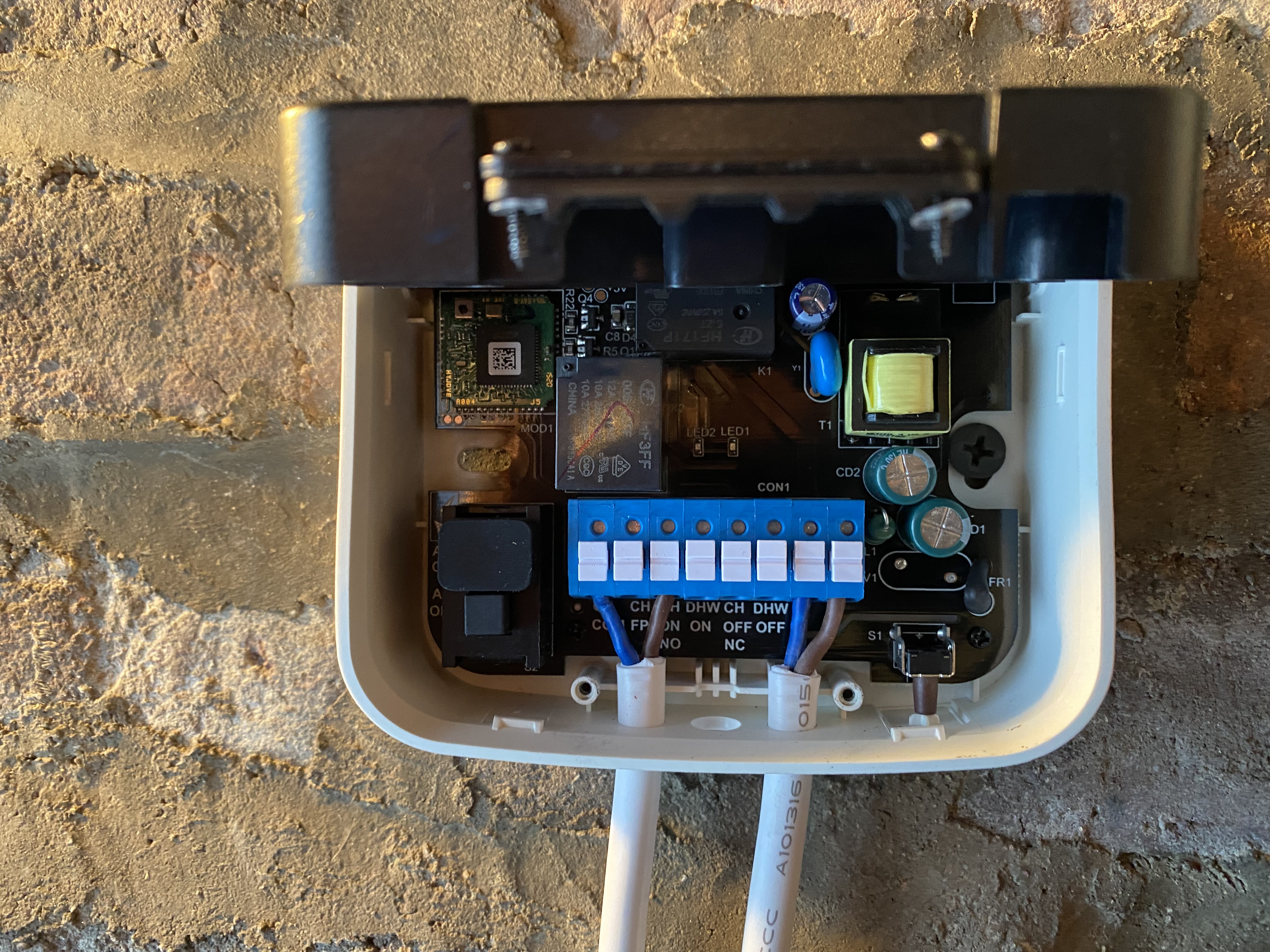

          &lt;div class=&quot;body-bd&quot;&gt;&lt;p&gt;Le relais est alimenté en 220V a droite pour son électronique.&lt;br /&gt;Les deux fils que vous avez shunté sont connecté a un relais qui devrais être piloté par le thermostat via une connexion radio qui ne semble pas fonctionner.&lt;/p&gt;&lt;p&gt;Rapprocher le thermostat du relais pour vous assurer que ce n&amp;#39;est pas un problème de distance.&lt;/p&gt;&lt;p&gt;Si c&amp;#39;est bien un thermostat Radio et pas un modèle IO vous avez le numéro de PIN comme sur l&amp;#39;exemple ci joint&lt;/p&gt;&lt;/div&gt;

          &lt;div class=&quot;body-bd&quot;&gt;&lt;p&gt;On est bien d’accord le Shunt est après le thermostat ? . ( le fameux shunt sortie d’usine)&lt;br /&gt;Je suis novice sur ce forum, qu’entendez-vous par “poster le N° de PIn du Thermostat et attendez l&amp;#39;avis d&amp;#39;un Yello. ”&lt;/p&gt;&lt;/div&gt;

          &lt;div class=&quot;body-bd&quot;&gt;&lt;p&gt;Ok Bruno&lt;br /&gt;Si vous réunissez ces deux fils est ce que la chaudière démarre ?&lt;/p&gt;&lt;p&gt;Quelle est la référence de l&amp;#39;ancien thermostat ?&lt;/p&gt;&lt;/div&gt;

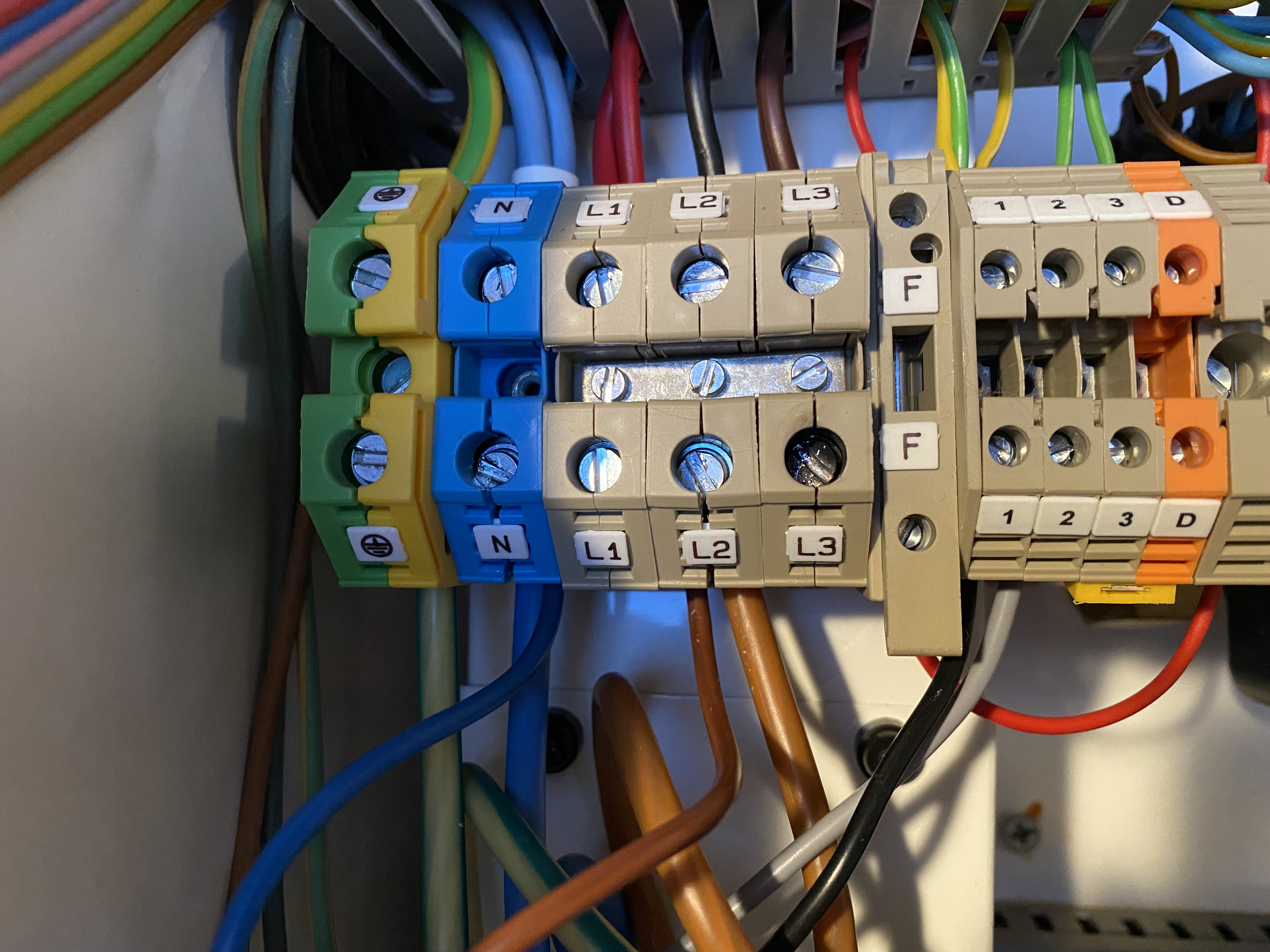

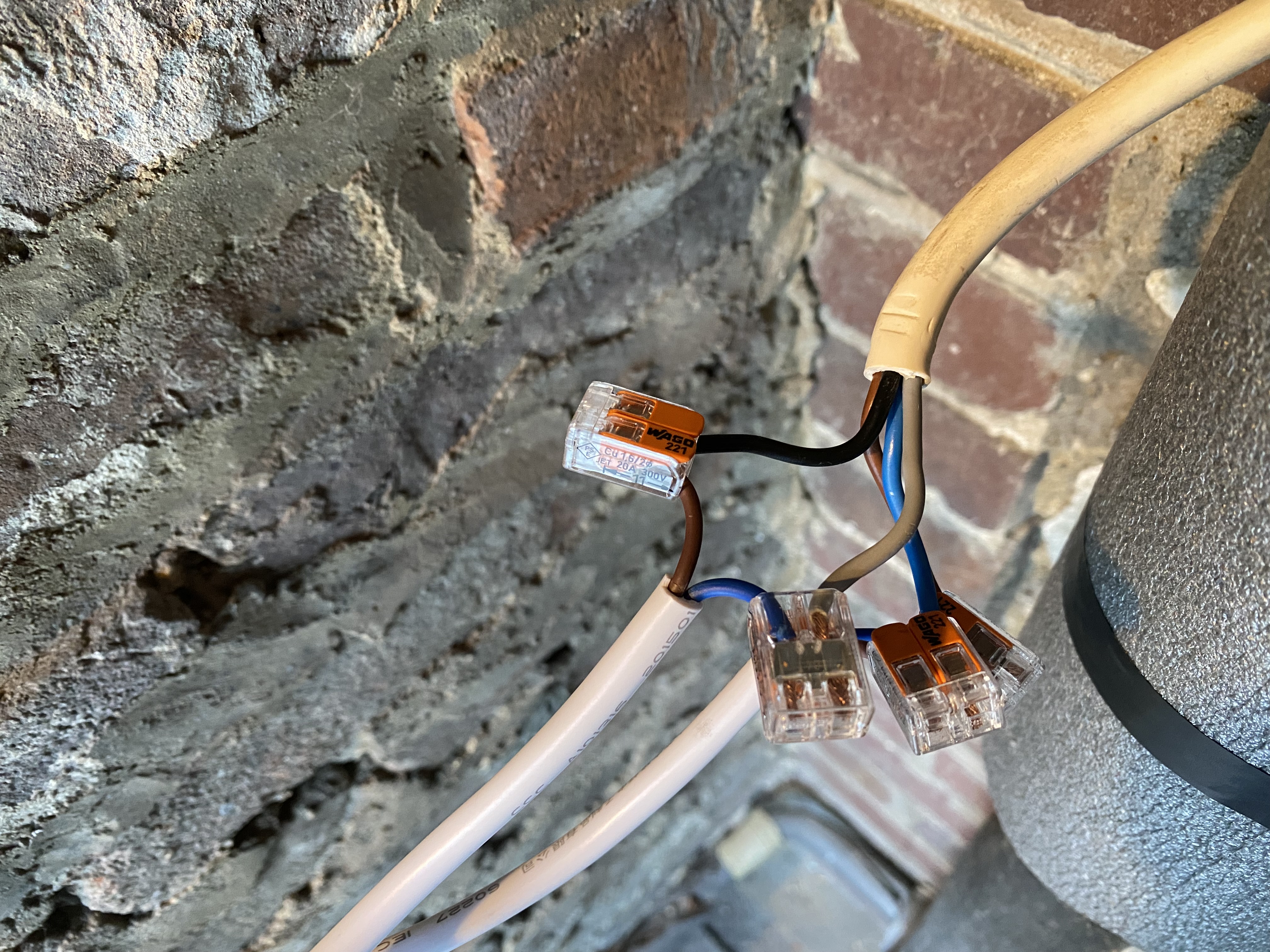

          &lt;div class=&quot;body-bd&quot;&gt;&lt;p&gt;Bonjour Jacky, la chaudière électrique est une Gretel SCAV, R2236 de 12 kw.&lt;br /&gt;voici les photos demandées&lt;br /&gt;1ere photo 2077&lt;br /&gt; gauche le contact sec et à droite le 220 V&lt;br /&gt;2ème photo 2078 &lt;br /&gt;Gauche 220 V et à droite contact sec &lt;br /&gt;Les couleurs sont différentes, car le montage actuel est provisoire avec des wagos photo 2079&lt;br /&gt;( j’ai conservé le branchement de l’ancien thermostat)&lt;br /&gt;Merci d’avance.&lt;br /&gt;Cdt Bruno&lt;/p&gt;&lt;/div&gt;

          &lt;div class=&quot;body-bd&quot;&gt;&lt;p&gt;Bonsoir Bruno&lt;br /&gt;Vous pilotez quoi comme chauffage ? marque, référence&lt;/p&gt;&lt;p&gt;Mettez une photo du récepteur ouvert pour qu&amp;#39;on puisse voir les branchements.&lt;/p&gt;&lt;/div&gt;
