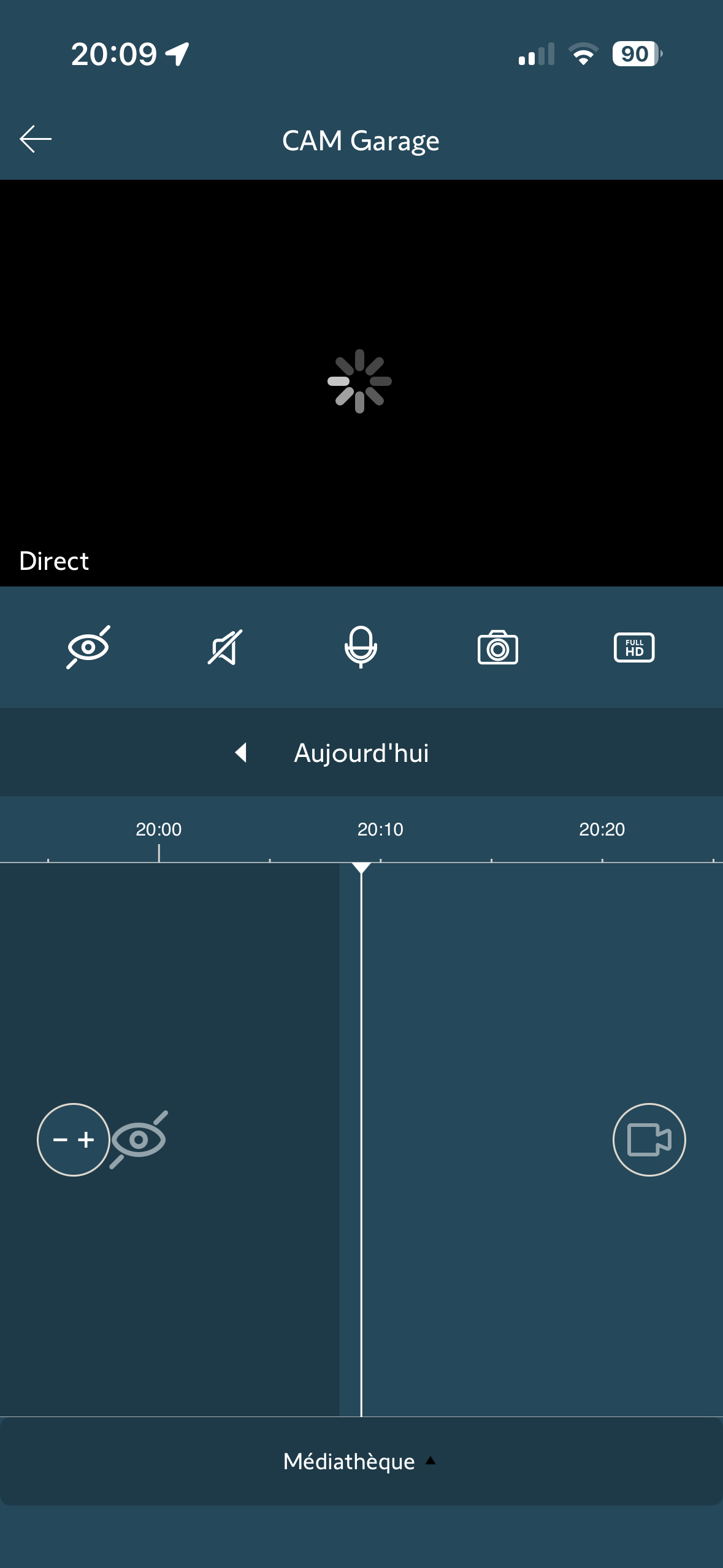

          &lt;div class=&quot;body-bd&quot;&gt;&lt;p&gt;Bonjour,&lt;/p&gt;&lt;p&gt;Je rencontre depuis environ une semaine un dysfonctionnement avec deux caméras intérieures Somfy.&lt;/p&gt;&lt;p&gt;Jusqu’à récemment, les deux caméras fonctionnaient sans aucun problème. Désormais, elles se déconnectent régulièrement d’Internet, avec une notification correspondante dans l’application Somfy.&lt;/p&gt;&lt;p&gt;La seule solution temporaire consiste à débrancher les caméras, puis à les rebrancher après environ cinq minutes. Elles se reconnectent alors correctement, mais se déconnectent à nouveau systématiquement après un délai de 4 à 6 heures.&lt;/p&gt;&lt;p&gt;Je précise les points suivants :&lt;br /&gt;	•	Les deux caméras restent bien connectées au réseau Wi-Fi local.&lt;br /&gt;	•	Elles répondent aux requêtes ping sans difficulté.&lt;br /&gt;	•	En revanche, l’application Somfy indique qu’elles ne sont plus connectées.&lt;br /&gt;	•	Aucune modification n’a été effectuée sur le réseau local.&lt;br /&gt;	•	À ma connaissance, l’opérateur Orange n’a apporté aucun changement récent.&lt;br /&gt;	•	Je dispose d’une connexion fibre (8 Mbit/s), ce qui exclut a priori un problème de bande passante.&lt;/p&gt;&lt;p&gt;Merci!&lt;/p&gt;&lt;/div&gt;

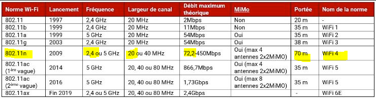

          &lt;div class=&quot;body-bd&quot;&gt;&lt;p&gt;Jacky,&lt;/p&gt;&lt;p&gt;L’hypothèse Wi-Fi étant désormais écartée, il me semble pertinent de recentrer la discussion sur l’origine réelle du problème, très probablement côté serveurs Somfy et/ou micrologiciel de la caméra.&lt;/p&gt;&lt;p&gt;Ce serait utile que des techniciens Somfy (Yellow’s) puissent intervenir afin d’analyser le comportement des connexions et des mécanismes de reconnexion.&lt;/p&gt;&lt;p&gt;Probablement je ne suis pas unique utilisateur ayant ce problème.&lt;/p&gt;&lt;/div&gt;

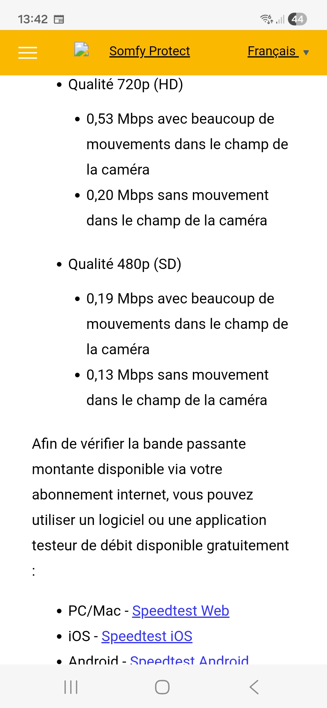

          &lt;div class=&quot;body-bd&quot;&gt;&lt;p&gt;Bonsoir&lt;br /&gt;Vous avez quel débit sur votre wifi 4 en 2.4Ghz ?&lt;/p&gt;&lt;/div&gt;

          &lt;div class=&quot;body-bd&quot;&gt;&lt;p&gt;Bonjour,&lt;/p&gt;&lt;p&gt;Je ne peux aller que dans le sens de Matej...&lt;/p&gt;&lt;p&gt;La discussion autour du Wifi, de la bande passante, etc, est pour moi relativement secondaire. Les box internet sont aujourd&amp;#39;hui très avancées et gèrent très bien les charges des différents canaux de chaque bande (2.4, 5 et 6Ghz).&lt;/p&gt;&lt;p&gt;Afin d&amp;#39;isoler le problème, j&amp;#39;ai poursuivi les recherches. Je n&amp;#39;ai laissé sur mon Wifi Legacy (2.4Ghz), que les 2 caméras SOMFY. J&amp;#39;ai donc &amp;#39;sorti&amp;#39; tous les autres devices de ce réseau et je les reconnecté à un autre Wifi... J&amp;#39;ai également changer le chargeur qui alimente chacune des caméras, des fois que les 2 soient devenus défectueux en même temps...&lt;/p&gt;&lt;p&gt;Pour précision : j&amp;#39;ai plus de 50 objets connectés : des prises intelligentes, des capteurs (énergie, eau), station météo (netatmo), des caméras extérieures (Tapo), plus les smartphones, les pc portables, etc... Tout ce petit monde cohabite parfaitement et je n&amp;#39;ai aucune déconnexion.&lt;/p&gt;&lt;p&gt;Pour aller plus loin, j&amp;#39;ai installé un outil de monitoring réseau Wifi pour voir la puissance des signaux et les éventuelles perturbations des box des voisins...&lt;/p&gt;&lt;p&gt;Sur ce dernier point : aucune pertubation possible, les box sont trop éloignées pour que le signal soit visible. Il n&amp;#39;y a donc que les Wifi de ma box qui soient accessibles depuis ma maison.&lt;/p&gt;&lt;p&gt;Malgré l&amp;#39;isolation des caméras et le changement des boitiers d&amp;#39;alimentation, j&amp;#39;ai déjà eu 2 déconnexions depuis hier... Il me semble qu&amp;#39;il y avait un bandeau sur le forum hier (ou avant-hier) qui indiquait qu&amp;#39;il y avait un problème &amp;#39;serveurs&amp;#39; côté SOMFY et qu&amp;#39;il était en cours de résolution. Est-ce lié ? Peut-être que tout n&amp;#39;est pas encore finement réglé ? (cf capture d&amp;#39;écran)&lt;/p&gt;&lt;p&gt;Comme mentionné dans un précédent message, ma première caméra SOMFY (qui nous a sauvé cet été !) est installée depuis 3 ans. Et elle n&amp;#39;a JAMAIS eu de déconnexion.&lt;/p&gt;&lt;p&gt;Je pose donc la question : est possible de faire intervenir les services techniques SOMFY ? &lt;br /&gt;1) pour regarder plus en détail la communication CAM/SERVEUR&lt;br /&gt;2) pour prendre en SAV ma 2nde CAM puisqu&amp;#39;elle n&amp;#39;a pas encore 1 an. On verra si avec une nouvelle, les déconnexions sont toujours présentes ?...&lt;/p&gt;&lt;p&gt;Je rappelle les 2 @mac de mes CAM :&lt;br /&gt;00:76:b1:05:ea:64&lt;br /&gt;00:76:b1:06:eb:c3&lt;/p&gt;&lt;p&gt;Eric B.&lt;/p&gt;&lt;/div&gt;

          &lt;div class=&quot;body-bd&quot;&gt;&lt;p&gt;Bonjour Eric&lt;br /&gt;Le débit fibre  n&amp;#39;a rien a voir avec le débit du Wifi 4 (2.4Ghz) qui ne peut pas dépasser 72méga.&lt;/p&gt;&lt;p&gt;Si vous avez un wifi dédié comme Matej qui a ouvert ce post, il faut modifier le paramétrage de la carte wifi 2.4 pour forcer le protocole 802.11 n  (wifi N uniquement)&lt;/p&gt;&lt;p&gt;Vous avez juste au dessus le tableau récapitulatif des normes avec la porté des différents wifi sans obstacles.&lt;/p&gt;&lt;p&gt;Vous pouvez aussi tester le débit de votre wifi 4 pour voir si vous avez réellement les 72 méga. Normalement si vous avez réeelement 1Giga en Upload vous devriez avoir les 72 méga.  C&amp;#39;est malheureusement rarement le cas.&lt;/p&gt;&lt;/div&gt;

          &lt;div class=&quot;body-bd&quot;&gt;&lt;p&gt;Bonjour,&lt;/p&gt;&lt;p&gt;Plutôt que d&amp;#39;ouvrir une nouvelle discussion, je me permets de venir ici pour rapporter que j&amp;#39;ai le même problème que Matej. Beaucoup de similitudes, ça ne peut pas être une coincidence, à mon sens...&lt;/p&gt;&lt;p&gt;Si je fais une synthèse comme la sienne :&lt;/p&gt;&lt;p&gt;Le dysfonctionnement de mes  2 caméras intérieures est apparu il y a 1 mois environ.&lt;/p&gt;&lt;p&gt;A ce jour, les caméras se déconnectent régulièrement et j&amp;#39;ai dans l’application Somfy, l&amp;#39;état des caméras qui mentionne &amp;quot;caméra déconnectée&amp;quot;.&lt;/p&gt;&lt;p&gt;Le fait de débrancher les caméras, puis de les rebrancher permet de récupérer un état actif depuis l&amp;#39;application jusqu&amp;#39;à la prochaine &amp;quot;perte&amp;quot; de liaison.&lt;/p&gt;&lt;p&gt;1) La Box voit les deux caméras comme étant toujours connectées au réseau Wi-Fi. D&amp;#39;ailleurs une requête ping depuis la box renvoie bien une réponse positive. Mais pour l’application Somfy, les caméras sont déconnectées.&lt;br /&gt;2) Les caméras sont sur un réseau dédié, en mode 2.4Ghz avec un mot de passe de 16 caractères sans caractères spéciaux (c&amp;#39;est un réseau dit &amp;quot;Legacy&amp;quot;&amp;quot; pour une meilleure compatibilité). J&amp;#39;ai également un répéteur Wi-Fi Bouygues afin de m&amp;#39;assurer que les devices s&amp;#39;accrochent au point d&amp;#39;accès avec le signal le plus fort. Enfin la Box Bouygues est notée comme étant la meilleure pour la couverture Wi-Fi. Venant d&amp;#39;un autre opérateur auparavant, je peux affirmer que cela n&amp;#39;a effectivement rien à voir...&lt;br /&gt;3) Malgré ça, j&amp;#39;ai procédé au remplacement de la Box Bouygues (Bbox Ultym) pensant que c&amp;#39;était elle le problème. Hélas, rien n&amp;#39;a changé.&lt;br /&gt;4) J&amp;#39;ai déplacé la caméra la plus éloignée pour qu&amp;#39;elle soit plus proche de la Box (sachant que l&amp;#39;autre est à seulement 3/4 mètres de la Box). Pas d&amp;#39;amélioration.&lt;br /&gt;5) Je suis ville et j&amp;#39;ai une connexion fibre de 8Gb/s en descendant et 1Gb/s en montant, donc ça ne peut pas être un problème de bande passante&lt;/p&gt;&lt;p&gt;Pour finir, le problème touche les 2 caméras alors qu&amp;#39;elles ont été acheté avec un espace temps relativement grand. La première a 3 ans (~nov 2022) et la seconde a seulement 6 mois (~sept 2025).&lt;/p&gt;&lt;p&gt;Cette dernière a d&amp;#39;ailleurs été acheté parce que nous nous sommes faits visités cet été et que nous avons pu prévenir les forces de l&amp;#39;ordre (et oui, nous étions en vacances, forcément) car la première a sonné l&amp;#39;alarme avec prise de vidéo, etc. Et les gars ont été appréhendé ! Donc la surveillance, ça marche. Mais il faut pour cela que les caméras fonctionnent correctement 24h/24, 7j/7&lt;/p&gt;&lt;p&gt;Merci d&amp;#39;avance pour votre aide !&lt;/p&gt;&lt;/div&gt;

  <enclosure length="42450" url="https://dimelo-answers-production.s3.eu-west-1.amazonaws.com/177/410301a3ac194573/somfy_orange_wifi_n_original.jpg?c6832e6" type="image/jpeg" />
  <fb20:id>9320397</fb20:id>
  <fb20:question-id>3695373</fb20:question-id>
  <title>Réponse de Matej</title>
  <dc:creator>Matej</dc:creator>
          &lt;div class=&quot;body-bd&quot;&gt;&lt;p&gt;Merci Jacky,&lt;/p&gt;&lt;p&gt;J’ajoute une précision: WiFi 2.4 GHz est réservé uniquement pour les deux cameras Somfy. Tous les autres appareils sont à 5 GHz. Donc, la vanne du robinet est exclusive pour Somfy.&lt;/p&gt;&lt;p&gt;Les cameras se déconnectent quand elles sont en veille, donc pas de transmission de vidéo et par conséquent pas de consommation de la bande passante WiFi.&lt;/p&gt;&lt;/div&gt;

          &lt;div class=&quot;body-bd&quot;&gt;&lt;p&gt;Bonsoir Matej.&lt;/p&gt;&lt;p&gt;La connexion fibre c&amp;#39;est entre la box et le monde extérieur.&lt;/p&gt;&lt;p&gt;Le wifi c&amp;#39;est uniquement en local.&lt;br /&gt;Le matériel Somfy utilise le WIFI 4 sur la bande 2.4Ghz.&lt;br /&gt;La vitesse maximum de ce wifi est de 72Méga voir tableau des normes si joint.&lt;br /&gt;Le Wifi est une ressource partagé. Par comparaison c&amp;#39;est comme le compteur d&amp;#39;eau, plus on ouvre de robinet moins il y a de débit.&lt;/p&gt;&lt;p&gt;Vos caméras sont déconnectées du serveur ce qui indique un débit insuffisant sur le Wifi 4 de votre box.&lt;/p&gt;&lt;p&gt;Voici la FAQ correspondant a votre problème.&lt;br /&gt;&lt;a href=&quot;https://support.somfyprotect.com/hc/fr/articles/211894225-Que-faire-si-ma-cam%C3%A9ra-appara%C3%AEt-fr%C3%A9quemment-indisponible&quot; rel=&quot;nofollow&quot;&gt;https://support.somfyprotect.com/hc/fr/articles/211894225...&lt;/a&gt;&lt;/p&gt;&lt;/div&gt;

  <enclosure length="140844" url="https://dimelo-answers-production.s3.eu-west-1.amazonaws.com/177/83c850101a76f078/image_original.png?c6832e6" type="image/png" />
