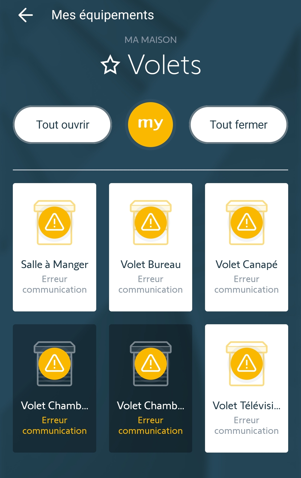

          &lt;div class=&quot;body-bd&quot;&gt;&lt;p&gt;Bonjour,&lt;/p&gt;&lt;p&gt;Merci pour votre intervention.&lt;/p&gt;&lt;p&gt;J’ai procédé à un débranchement puis rebranchement complet de mon kit TaHoma Switch, mais le problème persiste : les volets sont toujours en erreur de communication dans l’application, alors qu’ils fonctionnent correctement avec les télécommandes.&lt;/p&gt;&lt;p&gt;Je peux joindre en mp le pin de mon kit si besoin.&lt;/p&gt;&lt;p&gt;N’hésitez pas à me dire si une autre manipulation est nécessaire de mon côté.&lt;/p&gt;&lt;p&gt;Bonne journée,&lt;br /&gt;Joseph&lt;/p&gt;&lt;/div&gt;

          &lt;div class=&quot;body-bd&quot;&gt;&lt;p&gt;Bonjour Joseph,&lt;br /&gt;J&amp;#39;ai fais une manipulation sur votre kit, je vous laisses tester le pilotage.&lt;br /&gt;Bonne journée,&lt;/p&gt;&lt;/div&gt;

          &lt;div class=&quot;body-bd&quot;&gt;&lt;p&gt;Bonjour,&lt;/p&gt;&lt;p&gt;Depuis le 27/01, j’ai un problème de communication entre ma TaHoma Switch et l’ensemble de mes volets Somfy.&lt;/p&gt;&lt;p&gt;Symptômes :&lt;/p&gt;&lt;p&gt;Tous les volets sont indiqués en erreur de communication dans l’application TaHoma&lt;/p&gt;&lt;p&gt;Il est impossible de les piloter via l’application&lt;/p&gt;&lt;p&gt;En revanche, les volets fonctionnent normalement avec leurs télécommandes&lt;/p&gt;&lt;p&gt;Actions déjà effectuées :&lt;/p&gt;&lt;p&gt;Débranchement / rebranchement de l’alimentation de la TaHoma Switch&lt;/p&gt;&lt;p&gt;Débranchement / rebranchement de l’alimentation des volets&lt;/p&gt;&lt;p&gt;Redémarrage de l’application TaHoma&lt;/p&gt;&lt;p&gt;Malgré ces manipulations, le problème persiste et concerne tous les volets simultanément, ce qui me fait penser à un souci côté TaHoma ou serveur.&lt;/p&gt;&lt;p&gt;Est-ce un problème connu récemment (mise à jour)?&lt;br /&gt;Y a-t-il une manipulation spécifique à effectuer ?&lt;/p&gt;&lt;p&gt;Merci d’avance pour votre aide.&lt;/p&gt;&lt;p&gt;Joseph&lt;/p&gt;&lt;/div&gt;
