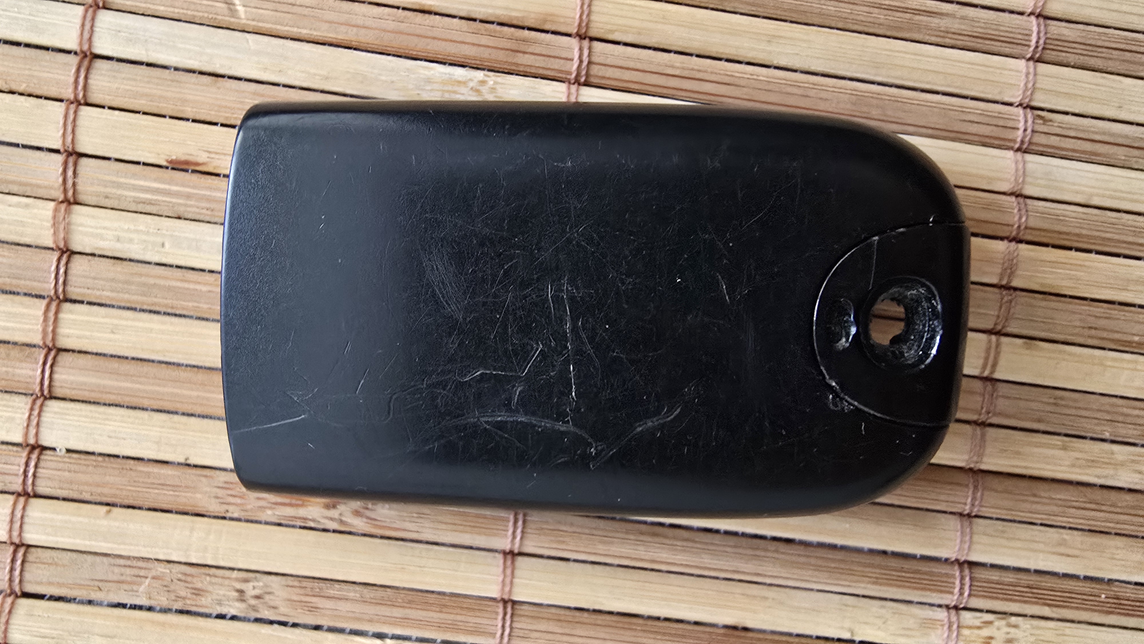

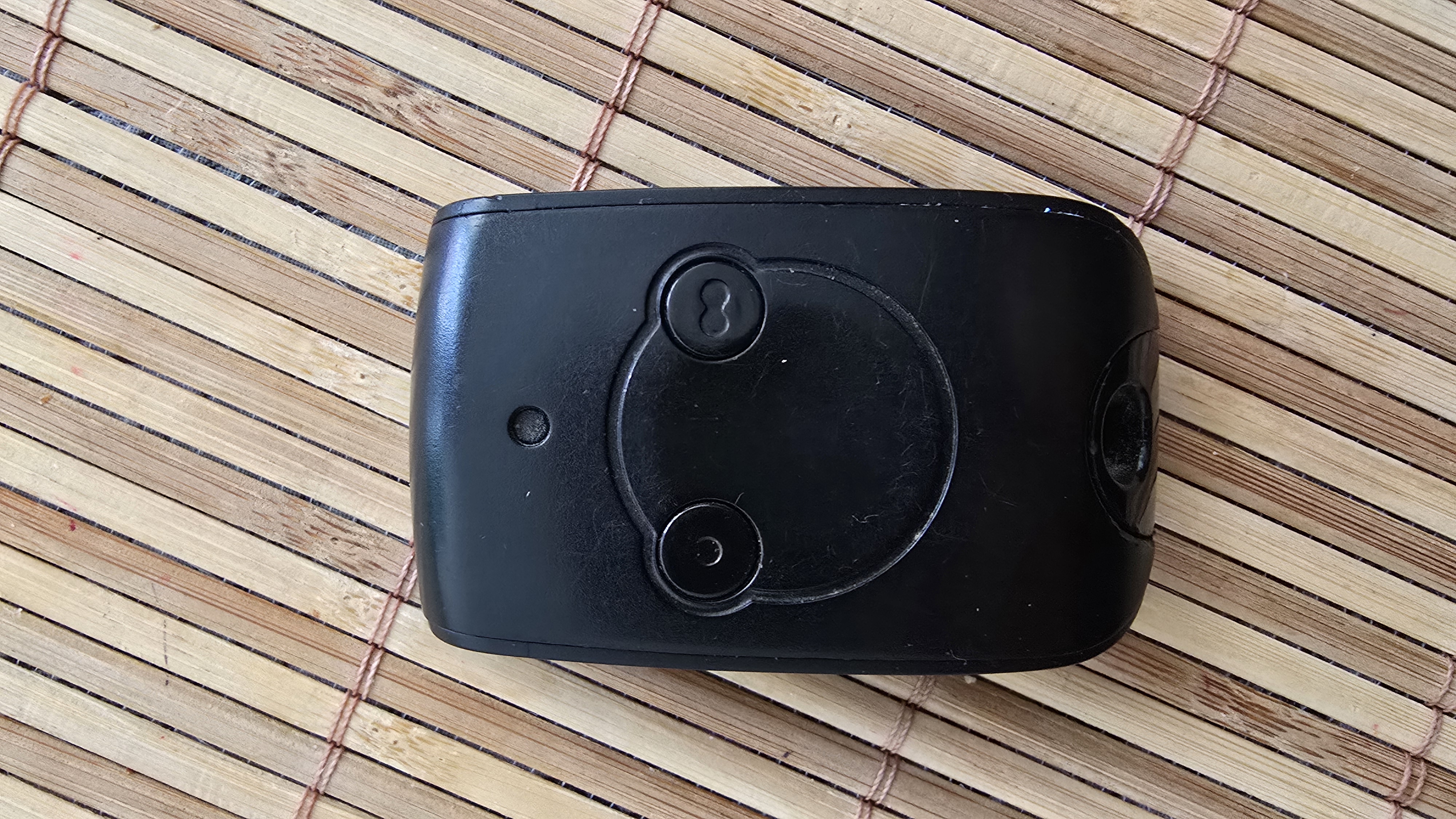

          &lt;div class=&quot;body-bd&quot;&gt;&lt;p&gt;Donc j ai eu l idée d essayer avec une autre télécommande landa universelle qui n&amp;#39;a rien a voir avec somfy et j ai réussi a desinstaller tous les télécommande et a refaire les réglages avec la même télécommande l &amp;#39;autre celle prise en photo ne voulait rien savoir je voulais vous remercier également pour tous les solutions proposées bonne continuation Alain&lt;/p&gt;&lt;/div&gt;

          &lt;div class=&quot;body-bd&quot;&gt;&lt;p&gt;Bonjour oui j ai effectué toutes les informations données plus haut et je vous envoi donc les photos avec mes remerciements bonne journée&lt;/p&gt;&lt;/div&gt;

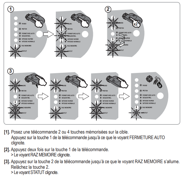

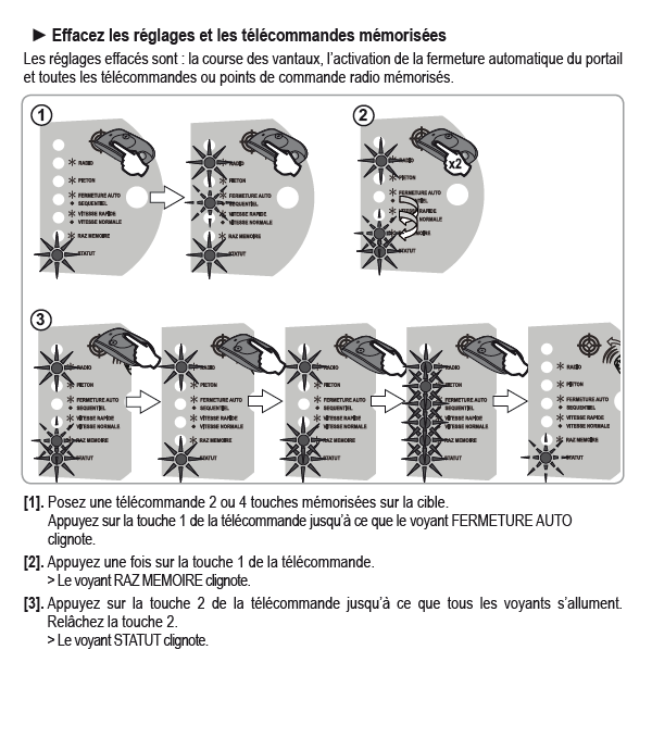

          &lt;div class=&quot;body-bd&quot;&gt;&lt;p&gt;Regardez ici :&lt;/p&gt;&lt;p&gt;&lt;a title=&quot;Somfy portail: Evolvia, remise à zéro complète de la motorisation&quot; href=&quot;https://forum.somfy.fr/questions/562907-somfy-portail-evolvia-remise-zero-complete-motorisation&quot;&gt;https://forum.somfy.fr/questions/562907-somfy-portail-evolvia-remise-zero-complete-motorisation&lt;/a&gt;&lt;/p&gt;&lt;/div&gt;

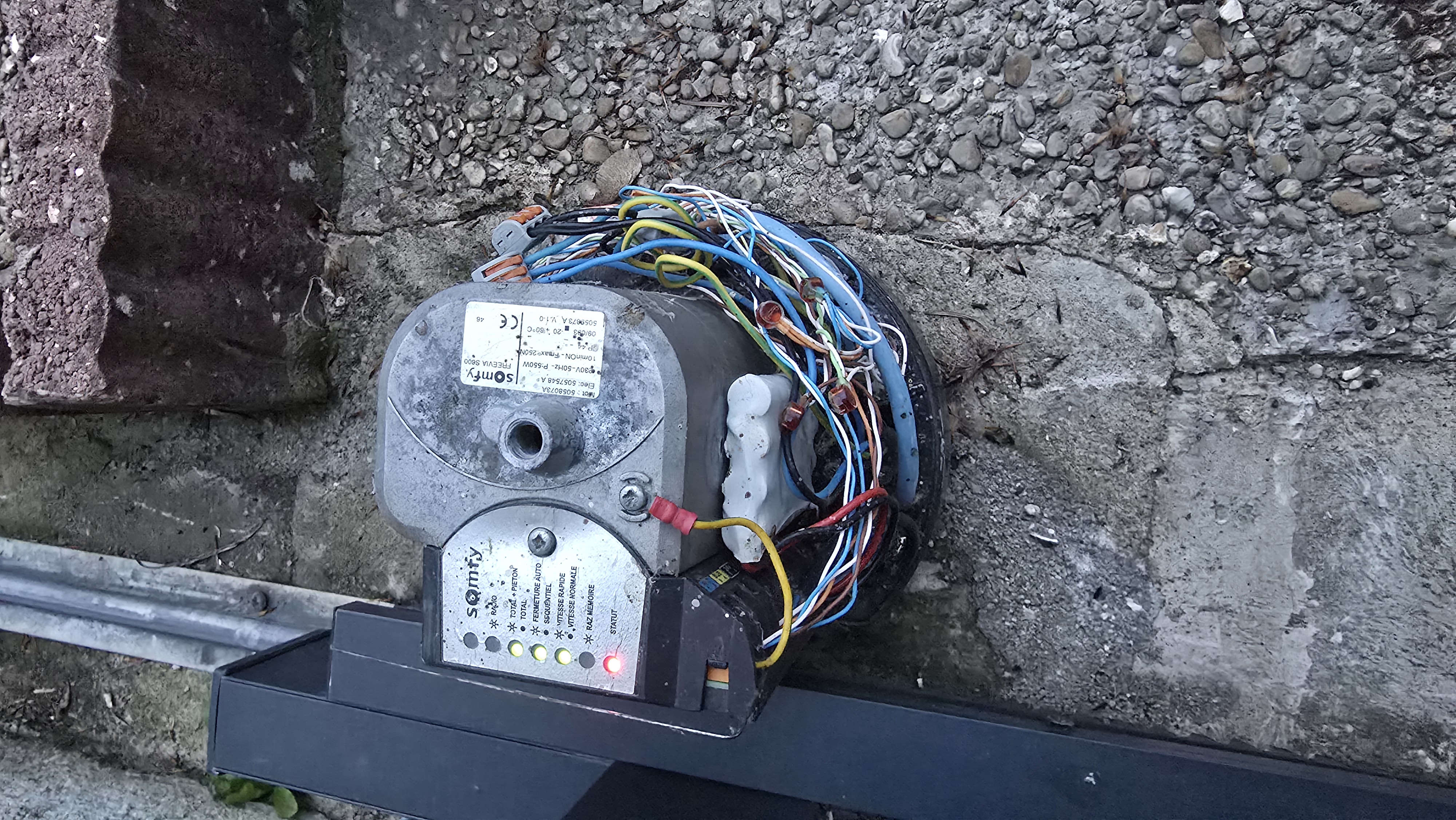

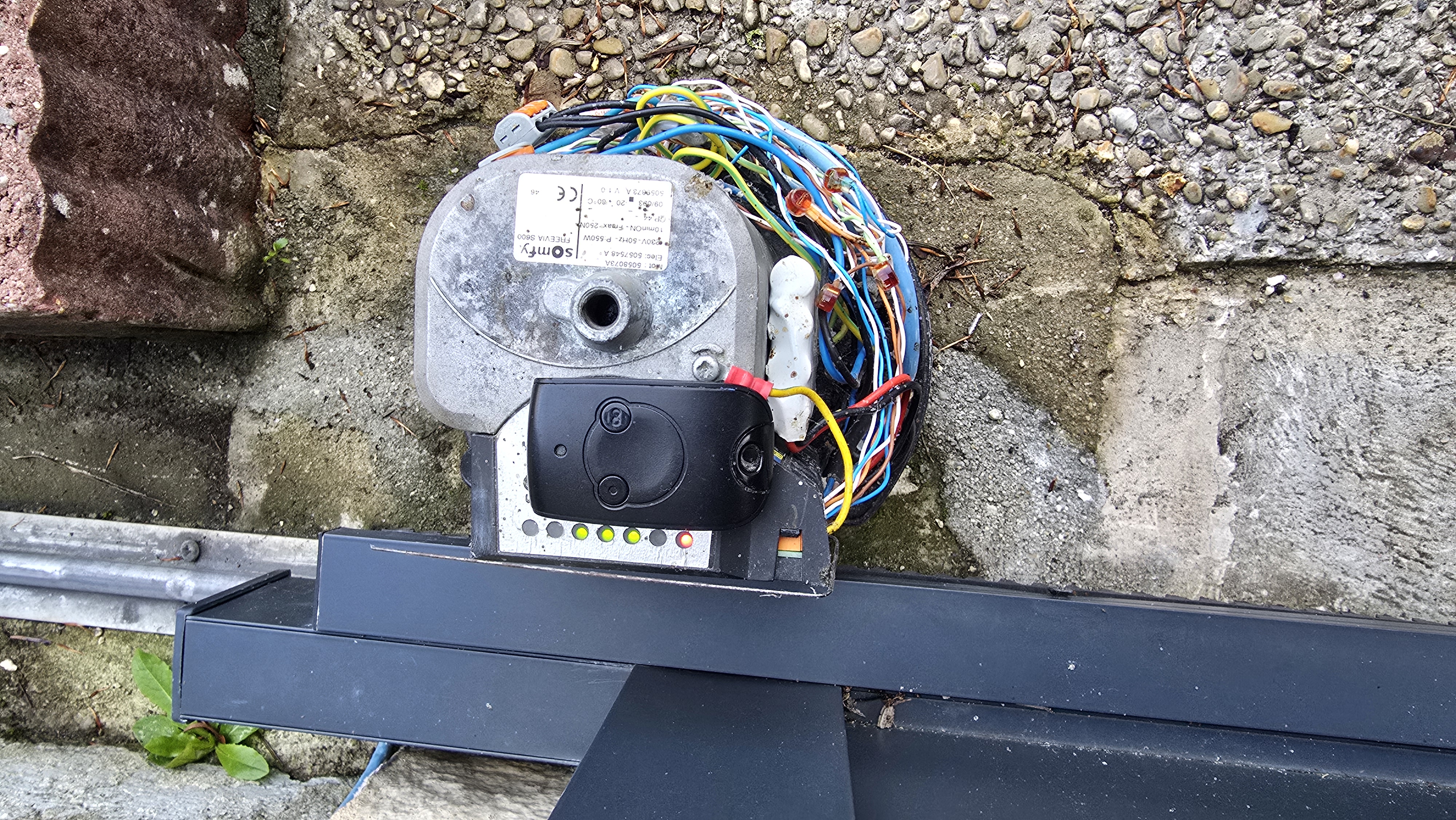

          &lt;div class=&quot;body-bd&quot;&gt;&lt;p&gt;Je vous envoie une photo merci pour tous&lt;/p&gt;&lt;/div&gt;

          &lt;div class=&quot;body-bd&quot;&gt;&lt;p&gt;Je vous envoi une photo merci pour tous&lt;/p&gt;&lt;/div&gt;

          &lt;div class=&quot;body-bd&quot;&gt;&lt;p&gt;Bonjour,j ai une moteur freevia 600  depuis environ une quinzaine d&amp;#39;années j&amp;#39;ai suivi le mode pour désactiver toutes les télécommande mais malheureusement le dernier voyant rouge ne veut pas clignoter donc impossible de les désactiver pourquoi &lt;/p&gt;&lt;p&gt;Merci,&lt;/p&gt;&lt;/div&gt;

          &lt;div class=&quot;body-bd&quot;&gt;&lt;p&gt;Bonjour Alain&lt;/p&gt;&lt;p&gt;La procédure est légèrement différente.&lt;/p&gt;&lt;/div&gt;

          &lt;div class=&quot;body-bd&quot;&gt;&lt;p&gt;Ok c&amp;#39;est un moteur somfy ls430 d une quinzaine d&amp;#39;années environ&lt;/p&gt;&lt;/div&gt;

          &lt;div class=&quot;body-bd&quot;&gt;&lt;p&gt;Très bien Alain, alors la seule façon de faire est celle que je vous ai donnée plus haut dans ce post. Si vous la respectez à la lettre et que ça ne fonctionne pas, alors la motorisation a un problème ou vous n&amp;#39;avez pas donné la bonne référence de motorisation.&lt;/p&gt;&lt;p&gt;Bonne journée.&lt;/p&gt;&lt;/div&gt;

          &lt;div class=&quot;body-bd&quot;&gt;&lt;p&gt;J&amp;#39;ai perdu une télécommande&lt;/p&gt;&lt;/div&gt;

          &lt;div class=&quot;body-bd&quot;&gt;&lt;p&gt;Bonjour&lt;/p&gt;&lt;p&gt;Donc elle a un problème votre motorisation. Pourquoi à la base souhaitez-vous désactiver les télécommandes ?&lt;/p&gt;&lt;/div&gt;

          &lt;div class=&quot;body-bd&quot;&gt;&lt;p&gt;Oui ces ce que j ai fais mais rien a faire&lt;/p&gt;&lt;/div&gt;
