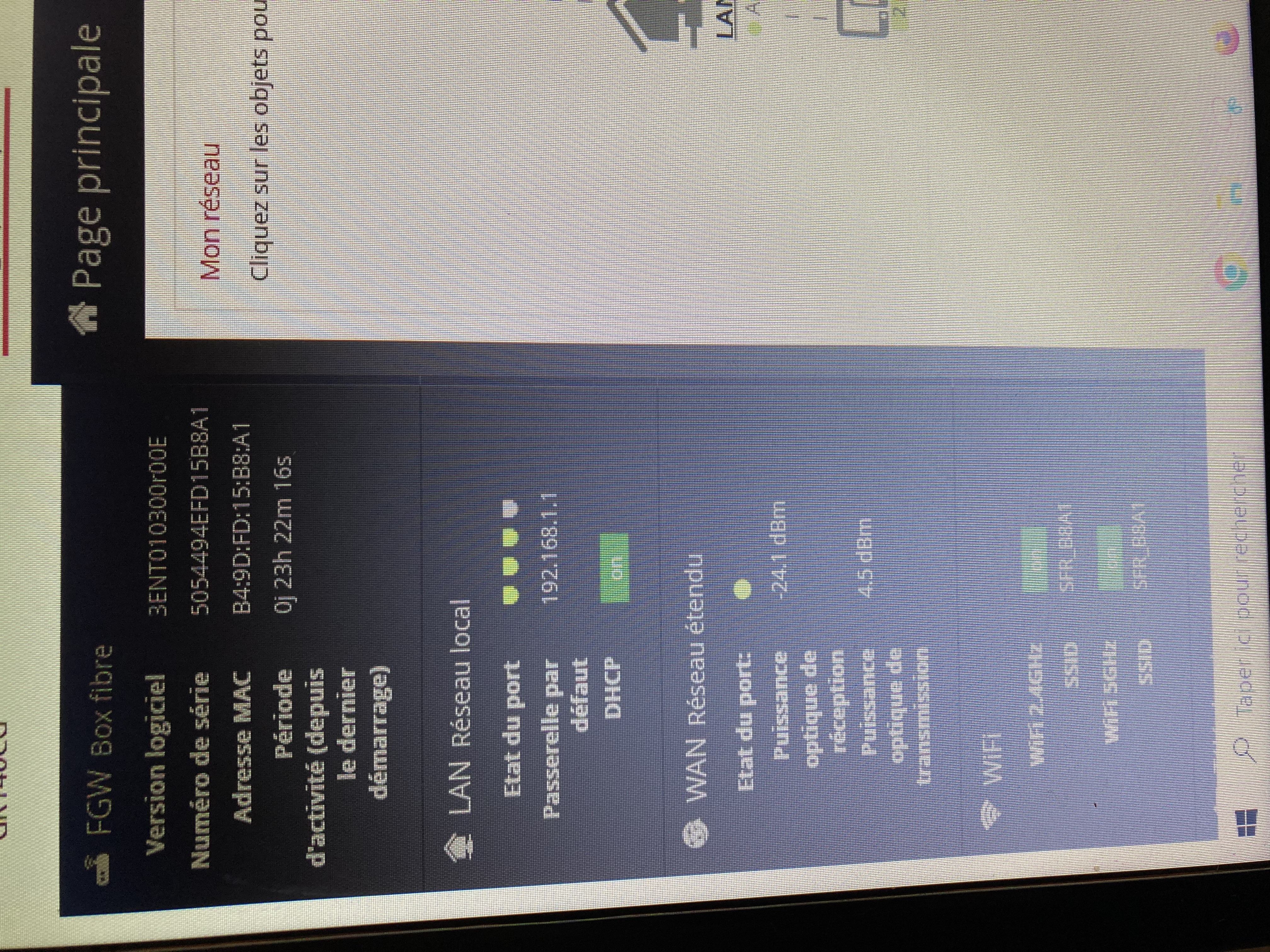

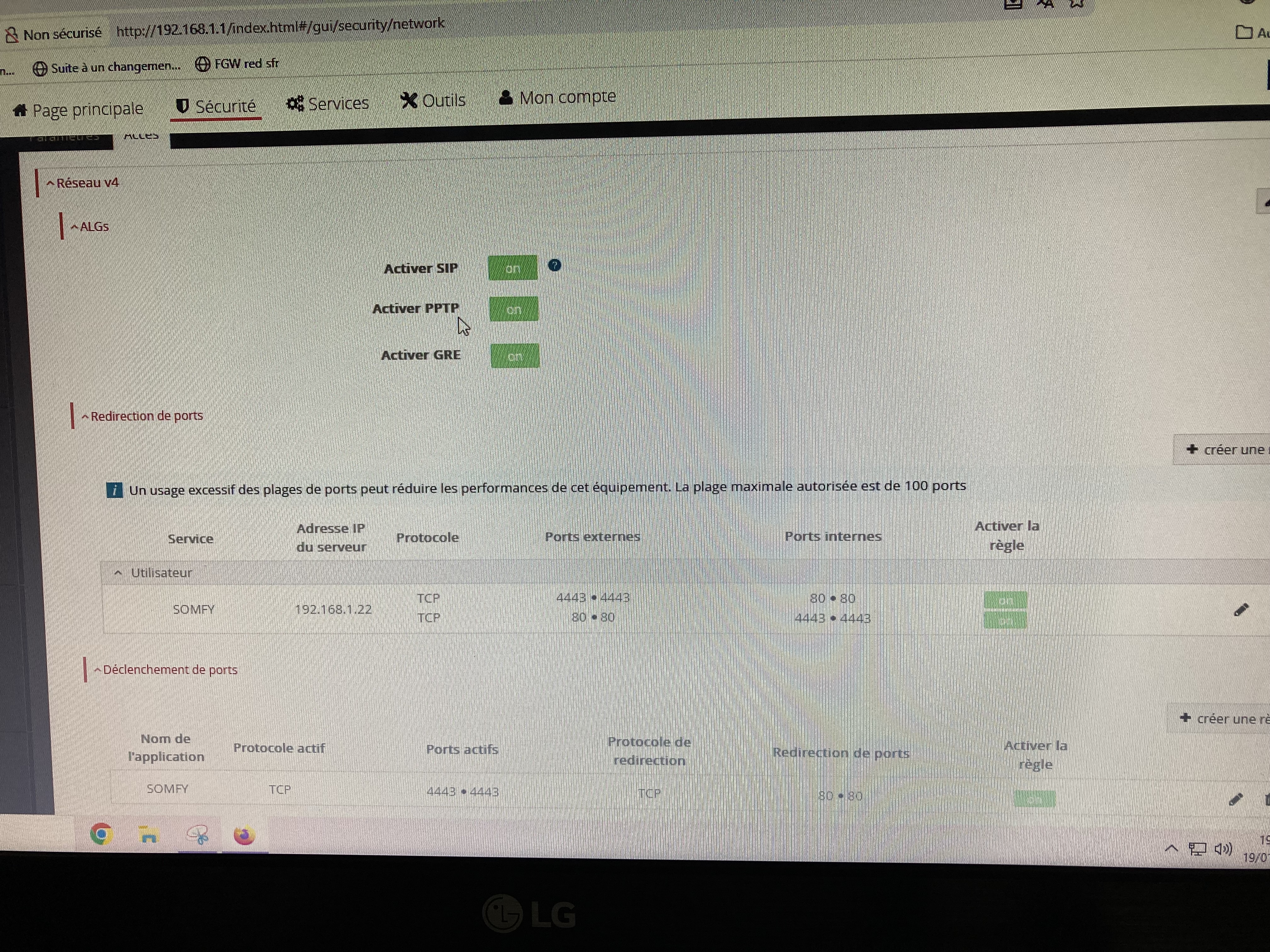

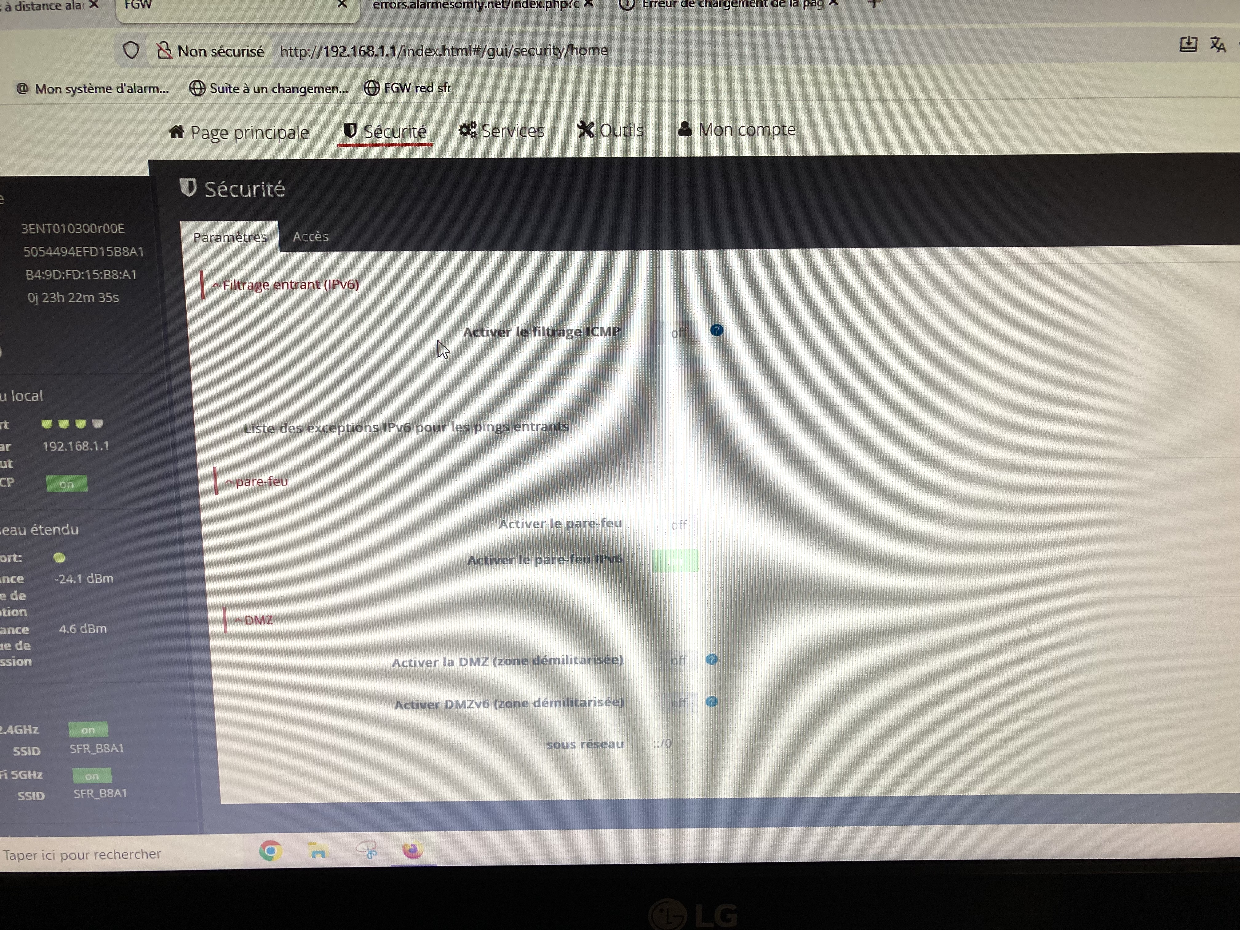

          &lt;div class=&quot;body-bd&quot;&gt;&lt;p&gt;Bonsoir Pascal&lt;/p&gt;&lt;p&gt;Votre problème est écrit sur votre copie d&amp;#39;écran.&lt;br /&gt;Votre box est en IPV6. Il faut demander a SFR de vous mettre en IPv4&lt;/p&gt;&lt;p&gt;Par contre pour Dominique regardez la copie d&amp;#39;écran de Pascal sur l&amp;#39;ouverture des ports de la box SFR. Son paramétrage est celui que vous devriez avoir.&lt;/p&gt;&lt;/div&gt;

          &lt;div class=&quot;body-bd&quot;&gt;&lt;p&gt;Bonjour, &lt;br /&gt;Je dispose d&amp;#39;une alarme Somfy Protexiom avec module RTC depuis 2013 avec bien entendu l&amp;#39;accès à distance qui fonctionnait parfaitement avec mon ancienne box SFR ADSL. Nous sommes passés avec la box 8 fibre de SFR depuis 1 semaine et depuis  je n&amp;#39;ai plus la possibilité d&amp;#39;accéder à mon alarme à distance (avec mon mobile). En revanche aucun problème avec la Wifi.&lt;br /&gt;J&amp;#39;ai bien procédé à l&amp;#39;ouverture des ports 80 et 443 sur le réseau V4 dans l&amp;#39;onglet sécurité des paramètres de la box SFR mais toujours pas d&amp;#39;accès à distance.&lt;br /&gt;Je pense que le problème a déjà du être traité dans les forums mais je n&amp;#39;ai pas trouvé la réponse.&lt;br /&gt;Quelqu&amp;#39;un peut-il m&amp;#39;aider ?&lt;br /&gt;Merci d&amp;#39;avance&lt;br /&gt;Pascal&lt;/p&gt;&lt;/div&gt;

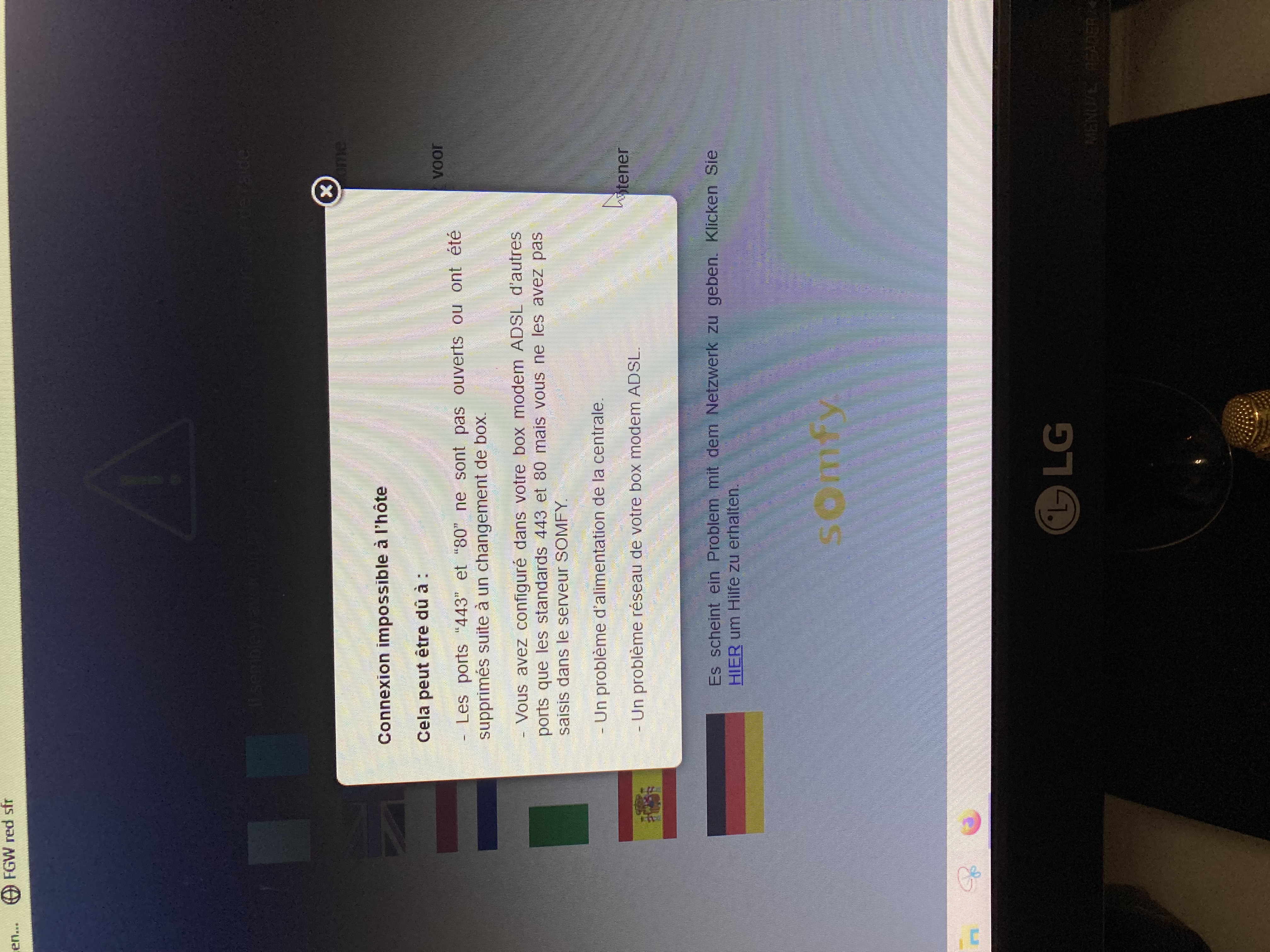

          &lt;div class=&quot;body-bd&quot;&gt;&lt;p&gt;Bonjour et merci de votre retour &lt;br /&gt;J’ai eu de la part de red mon IPV4 &lt;br /&gt;Le port 4443 était celui indiqué dans mon précédent interface de ma box &lt;br /&gt;Aujourd’hui je peux seulement déclencher mon alarme via le clavier de la maison et cela fonctionne &lt;br /&gt;Quand je vais sur mon clavier de l’alarme chercher l’adresse Ip elle me dit que c’est 192.168.1.22 &lt;br /&gt;Avec cette information je vais l’interface de ma box pour ouvrir et là je sèche complètement &lt;br /&gt;Je veux également aller dans l’interface de ma centrale : impossible voir imprim écran (grrr) &lt;br /&gt;Je ne sais que faire &lt;br /&gt;Pour moi c’est du chinois  &lt;/p&gt;&lt;p&gt;Je vous remercie&lt;/p&gt;&lt;/div&gt;

          &lt;div class=&quot;body-bd&quot;&gt;&lt;p&gt;Bonjour Dominique&lt;br /&gt;Avez vous demandé a SFR une IP V4 car par défaut SFR vous donne une IPv6 et ça ne fonctionne pas avec l&amp;#39;alarme.&lt;/p&gt;&lt;/div&gt;
