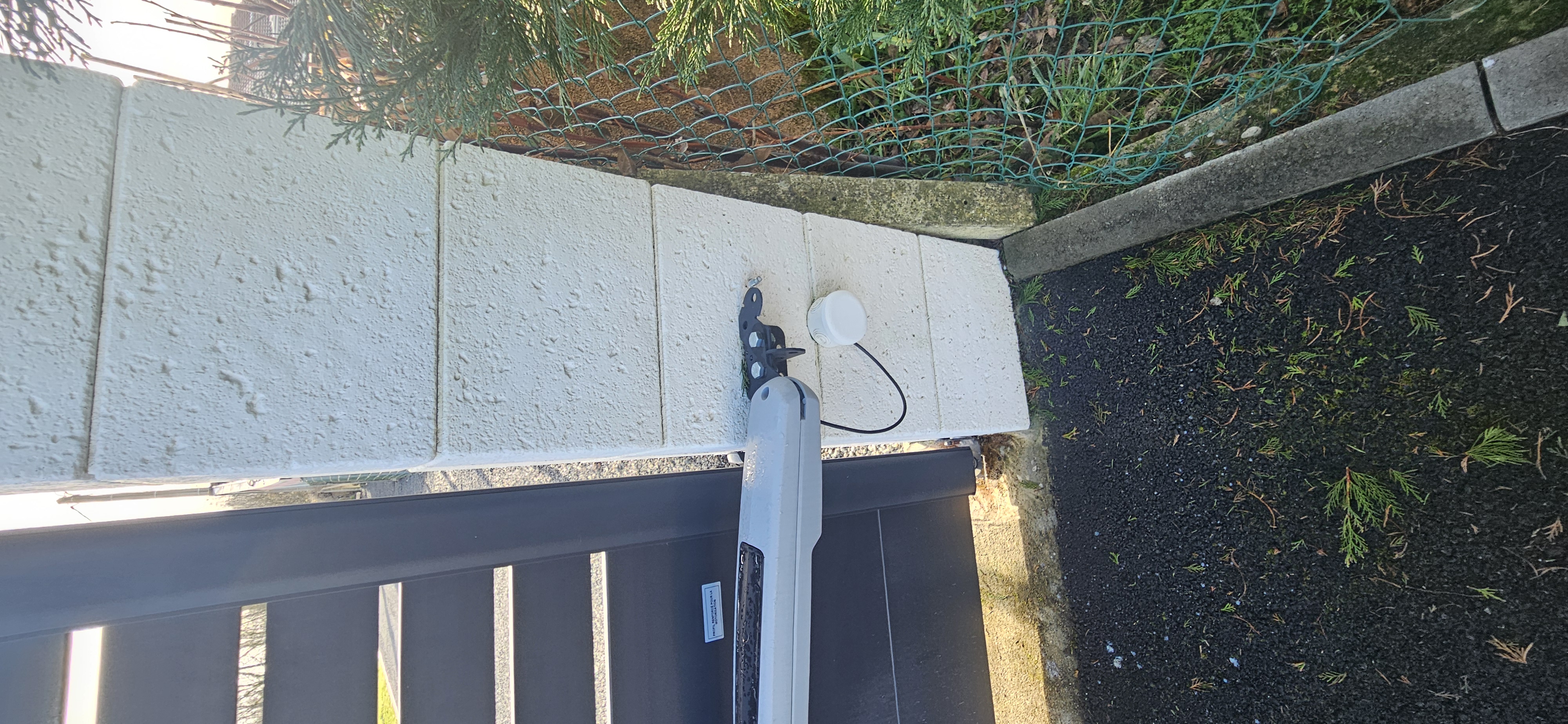

          &lt;div class=&quot;body-bd&quot;&gt;&lt;p&gt;Bonjour,&lt;br /&gt;Nous avons achetés il y a environ 1 ans une motorisation portail exavia 500 ..&lt;br /&gt;Depuis peut il se bloc régulièrement en mode ouverture..&lt;br /&gt;Qd j&amp;#39;enclenche l&amp;#39;ouverture on entend le bras faire un bruit comme s&amp;#39;il il forcé mais ne s&amp;#39;ouvre pas .&lt;br /&gt;Seule moyen le débloquer manuellement avec la vis au bout du bras qui le permet de le débloquer pour ensuite faire fonctionner la motorisation électriquement...&lt;br /&gt;J&amp;#39;ai l&amp;#39;impression qu&amp;#39;à la fermeture le portail à beaucoup de force , est ce que sa pourrait être une cause ..&lt;br /&gt;Je precise que j&amp;#39;ai refait une programmation. Mais toujours pareil voir pire .&lt;br /&gt;Côté coulissant vantaux portail rien de bloque.&lt;br /&gt;Merci par avance pour vos réponses. &lt;/p&gt;&lt;p&gt;Merci,&lt;/p&gt;&lt;/div&gt;

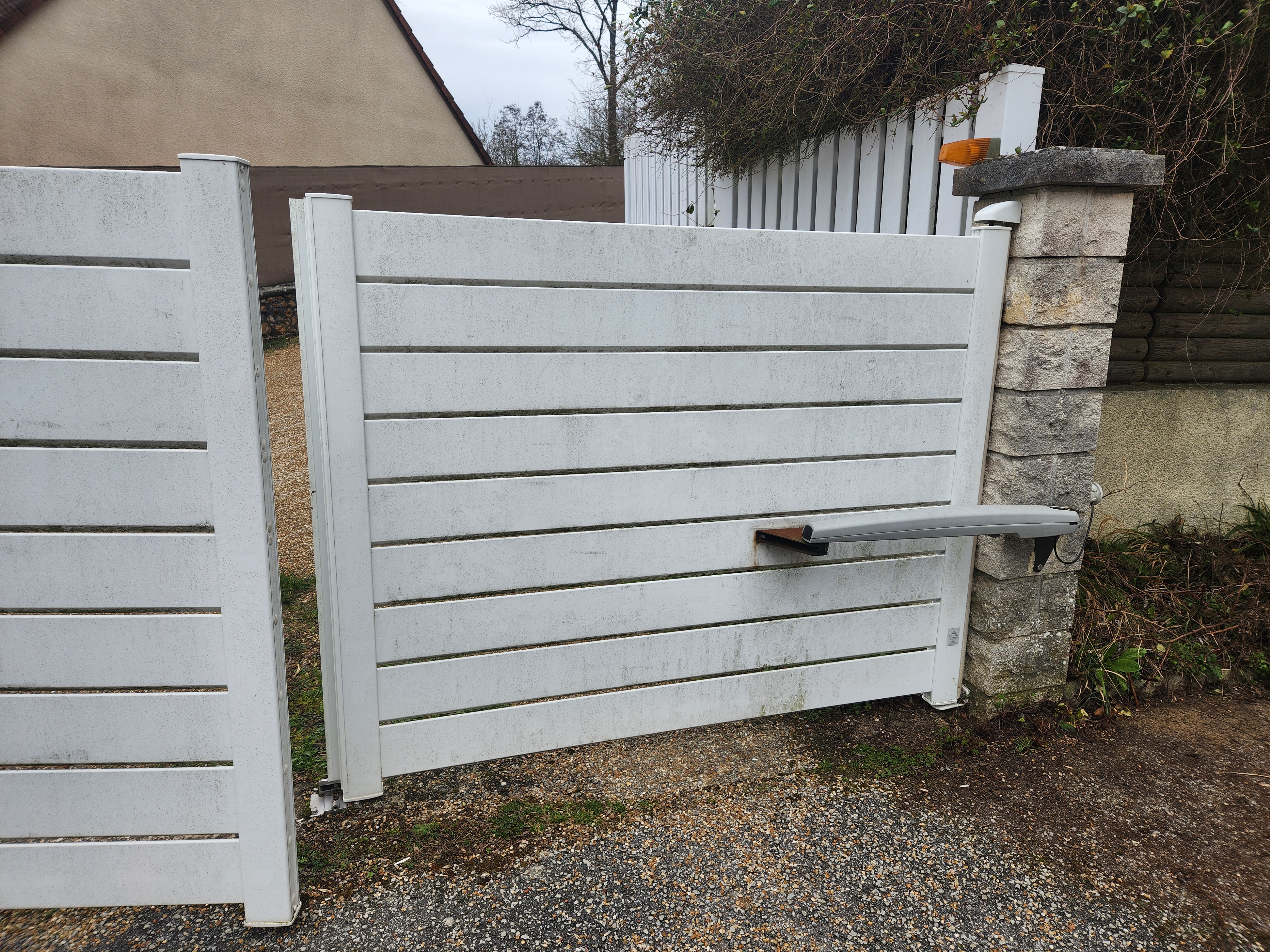

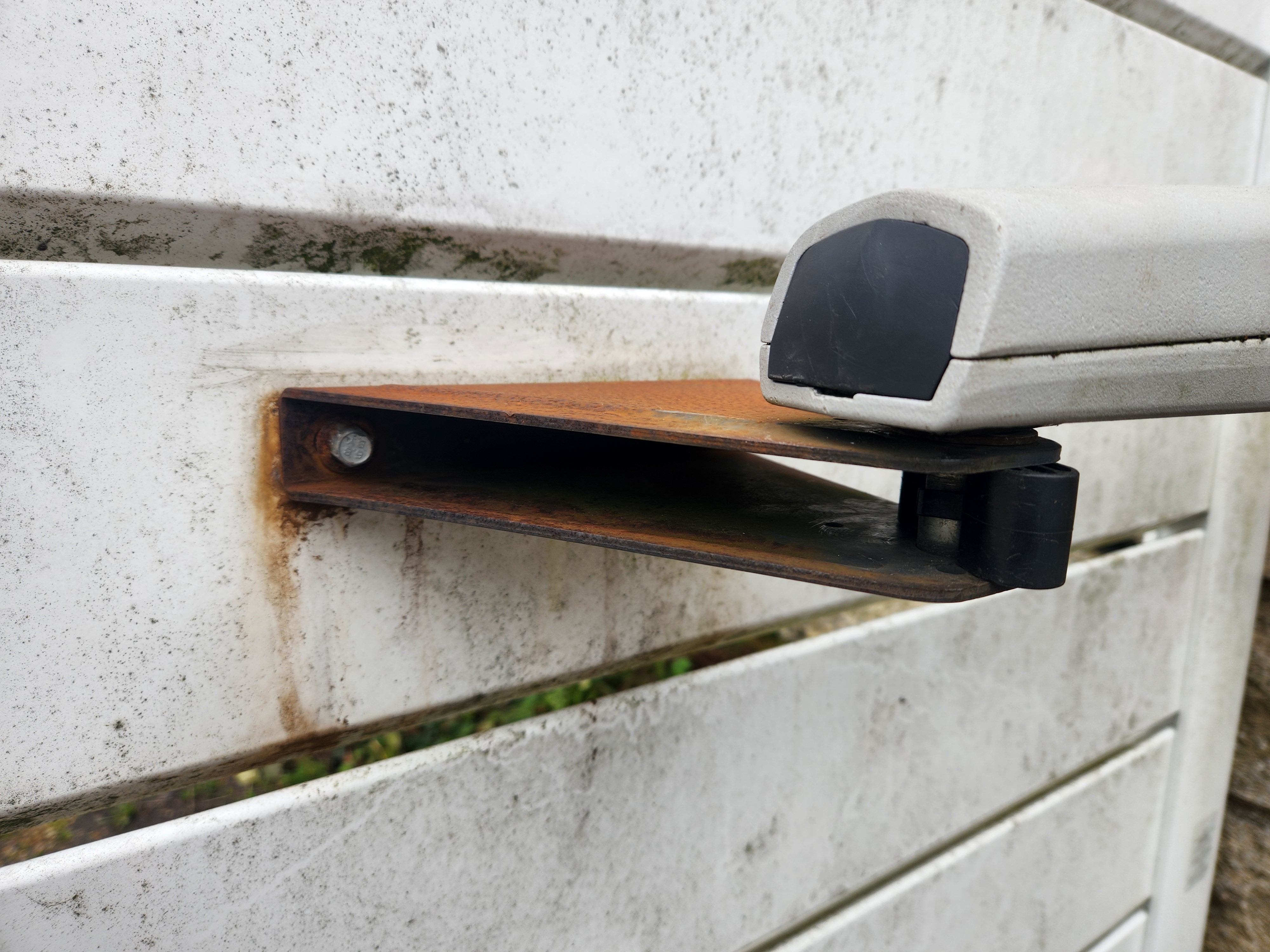

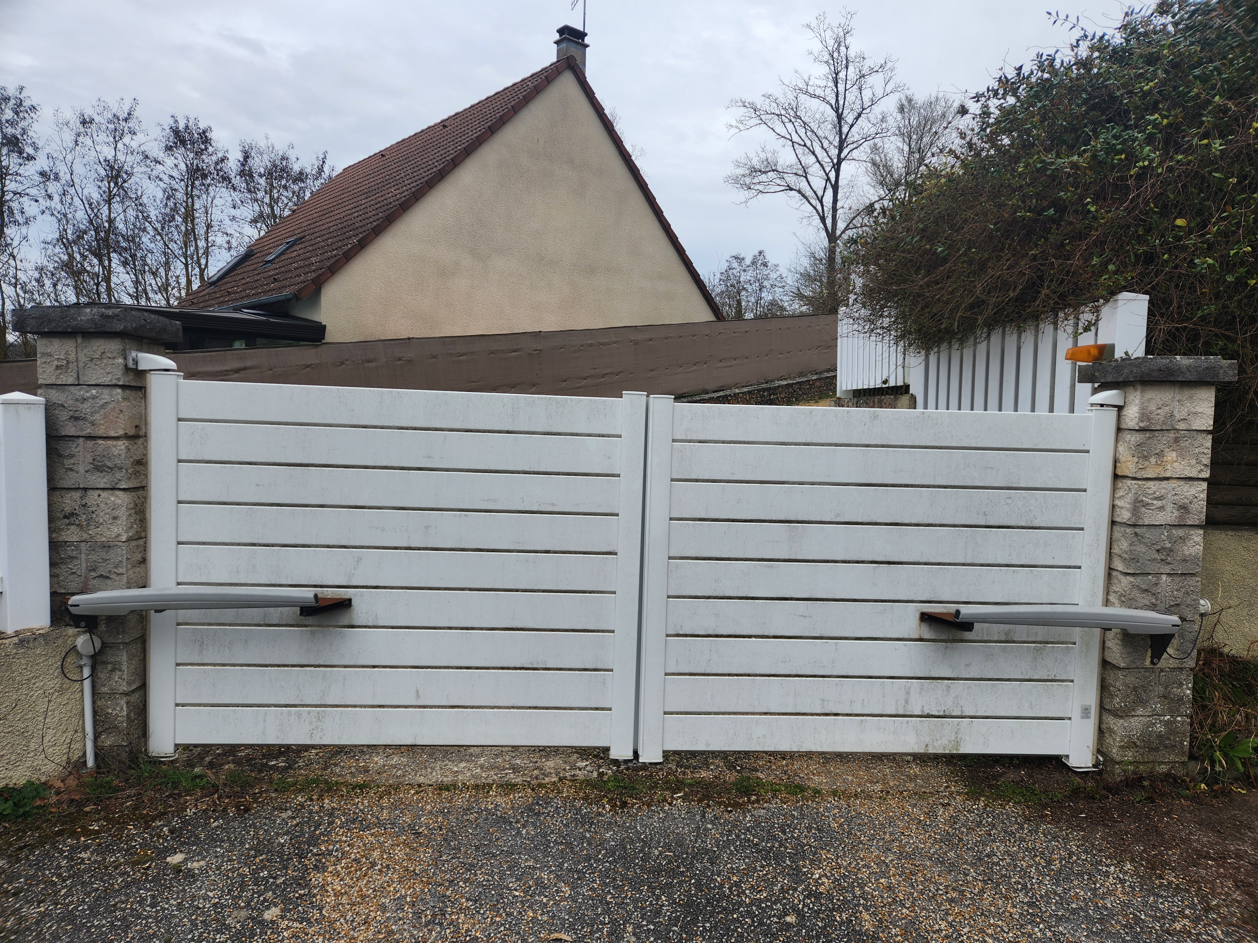

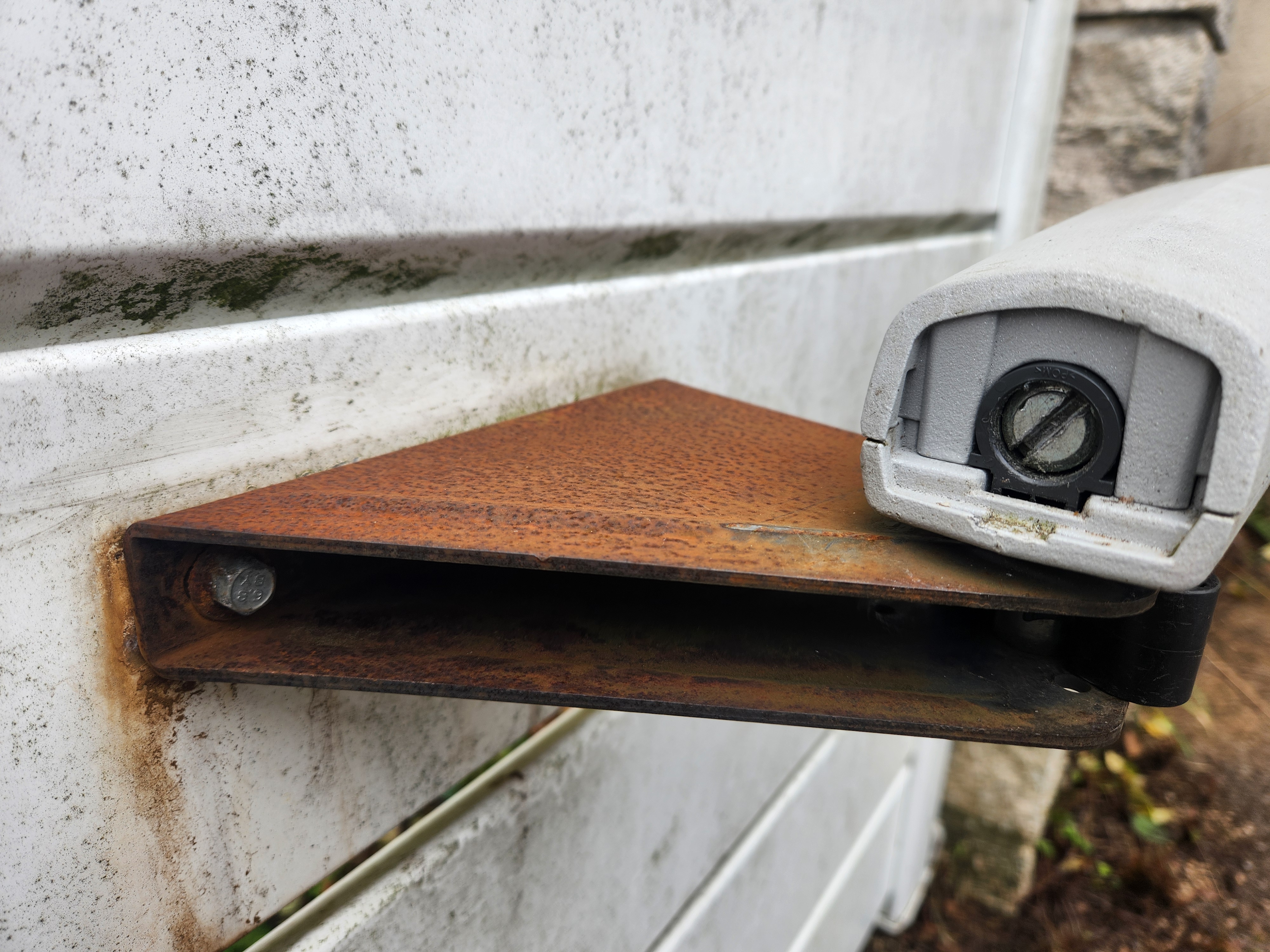

          &lt;div class=&quot;body-bd&quot;&gt;&lt;p&gt;Inversez physiquement les vérins pour lever le doute sur le boitier.&lt;br /&gt;Puis, via une petite batterie de perceuse faites fonctionner le vérin en observant la vis et le déplacement de la noix.&lt;br /&gt;Faites cette opération sur l&amp;#39;établi vérin retourné et faites une vidéo du test.&lt;/p&gt;&lt;p&gt;Bonne journée&lt;/p&gt;&lt;/div&gt;

          &lt;div class=&quot;body-bd&quot;&gt;&lt;p&gt;Bonjour, voici qqs photos de mon portail en position fermée puis le blocage en mode ouverture (le vantail droit ne s&amp;#39;ouvre pas sauf si je sors le tournevis... )&lt;/p&gt;&lt;/div&gt;

          &lt;div class=&quot;body-bd&quot;&gt;&lt;p&gt;Posez des photo de votre portail avec vue fermée et de chaque vérin.&lt;/p&gt;&lt;p&gt;Bonne journée&lt;/p&gt;&lt;/div&gt;

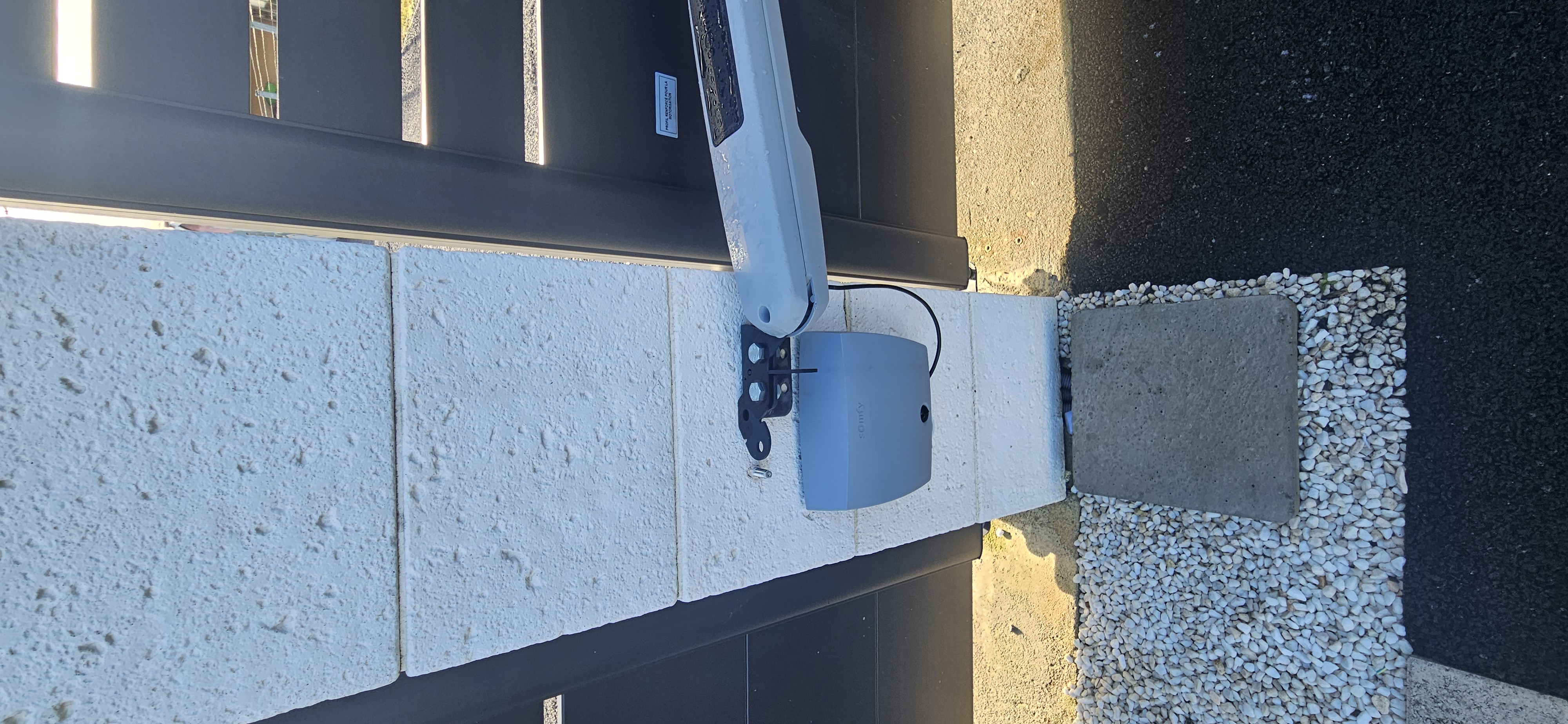

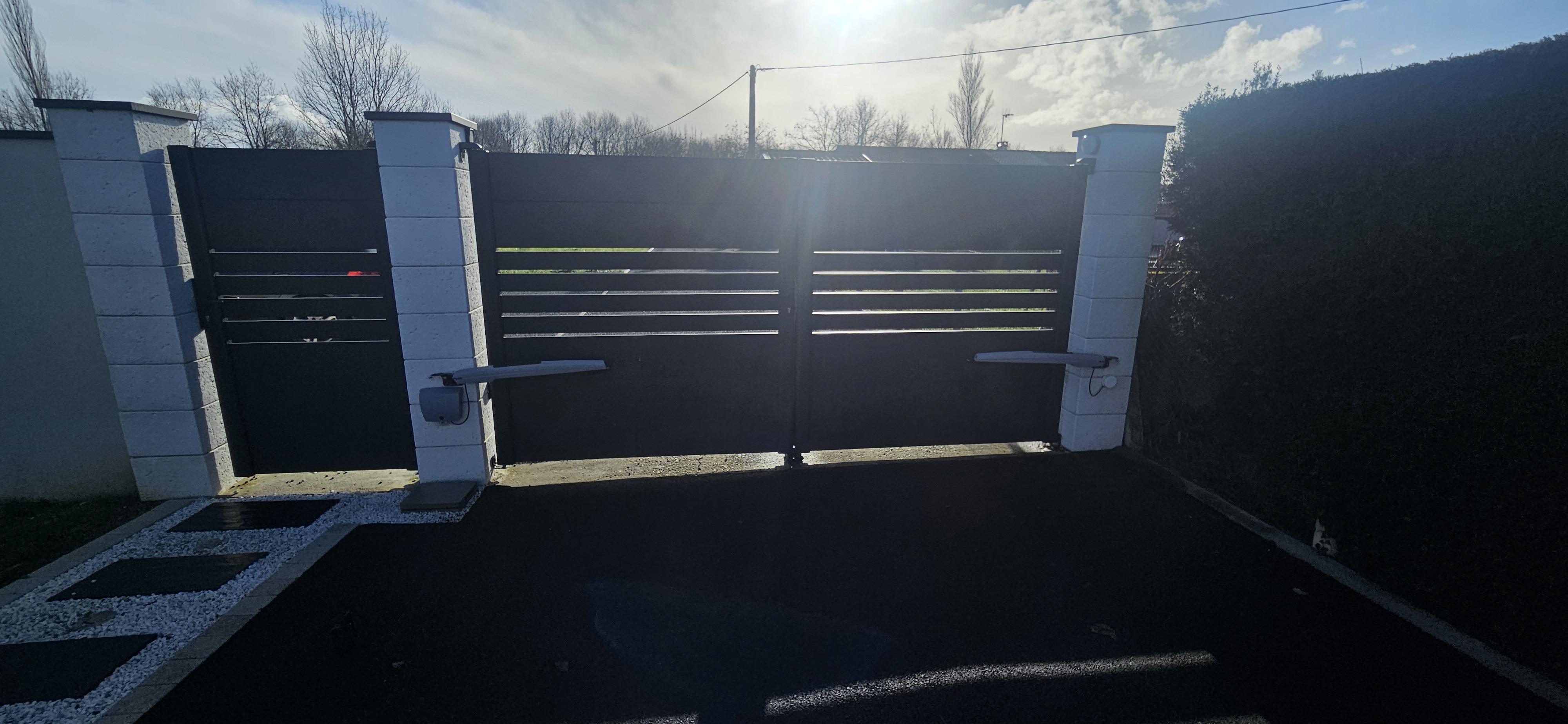

          &lt;div class=&quot;body-bd&quot;&gt;&lt;p&gt;A = axe gond/arête inter pilier&lt;br /&gt;B = axe gond/arrière support vérin.&lt;/p&gt;&lt;p&gt;Si le pilier fait 35cm de section, à vue de nez les gonds sont au milieu ce qui donnerait A = 17.5cm, donc B = 22cm montage L.E.&lt;br /&gt;Ce qui a vue de nez semble correspondre.&lt;/p&gt;&lt;p&gt;Merci de préciser les cotes et de confirmer ou d&amp;#39;infirmer.&lt;/p&gt;&lt;p&gt;On voit un 1er montage ? Pouvez vous nous en dire plus ?&lt;/p&gt;&lt;p&gt;Bonne journée&lt;/p&gt;&lt;/div&gt;

          &lt;div class=&quot;body-bd&quot;&gt;&lt;p&gt;Bonjour Patrice,&lt;/p&gt;&lt;p&gt;La côte A ne correspond pas à la largeur du pilier. Je vous invite à la mesurer à nouveau afin de renseigner les bonnes données de votre installation.&lt;/p&gt;&lt;p&gt;Bonne journée,&lt;/p&gt;&lt;/div&gt;

          &lt;div class=&quot;body-bd&quot;&gt;&lt;p&gt;Bonjour &lt;br /&gt;Merci tout d&amp;#39;abord pour votre réactivité. &lt;br /&gt;Voici les côté &lt;br /&gt;A ( largeur pilier ) 35cm &lt;br /&gt;B ( axe patte portail) 15 cm &lt;br /&gt;Ci joint des photos de mon installation &lt;br /&gt;Cordialement&lt;/p&gt;&lt;/div&gt;
