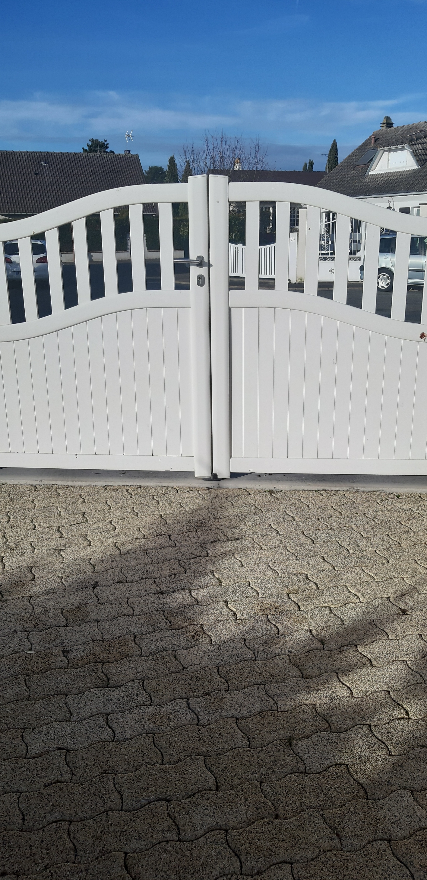

          &lt;div class=&quot;body-bd&quot;&gt;&lt;p&gt;Bonjour,&lt;/p&gt;&lt;p&gt;Toujours cette mauvaise manie de couper les photos !&lt;/p&gt;&lt;p&gt;On aurait bien aimé voir aussi les piliers  .....&lt;/p&gt;&lt;p&gt;Votre portail est-il vendu comme motorisable ?&lt;/p&gt;&lt;/div&gt;

          &lt;div class=&quot;body-bd&quot;&gt;&lt;p&gt;Bonjour,&lt;br /&gt;Motorisation EXAVIA.&lt;br /&gt;Je souhaite poser les pattes vantail sur la traverse milieu du portail. Ces pattes seraient à 87 cm du sol, puis-je le faire. Sinon, quelle est la solution ?&lt;/p&gt;&lt;p&gt;Merci,&lt;/p&gt;&lt;/div&gt;
          &lt;div class=&quot;body-bd&quot;&gt;&lt;p&gt;Ce portail comporte t-il un renfort spécifique dans la traverse pour accueillir un automatisme ?&lt;/p&gt;&lt;p&gt;Vous pouvez fixer les pattes sur la traverse dès lors du respect des cotes disque.&lt;/p&gt;&lt;p&gt;Si absence de renfort il faudra des fixations traversantes.&lt;/p&gt;&lt;p&gt;Bonne journée&lt;/p&gt;&lt;/div&gt;
