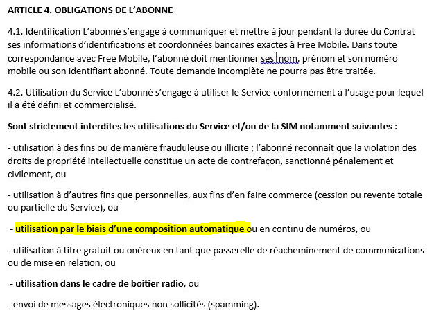

          &lt;div class=&quot;body-bd&quot;&gt;&lt;p&gt;Bonsoir Dominique&lt;br /&gt;FREE a raison sur un point : ca ne vient pas de la carte SIM.&lt;/p&gt;&lt;p&gt;Par contre ils ne vous dirons pas que l&amp;#39;utilisation de la carte SIM a 2€ est interdite dans un automate et qu&amp;#39;ils ont blacklisté votre module GSM. (Article 4 des conditions FREE)&lt;/p&gt;&lt;p&gt;Autre possibilité, FREE n&amp;#39;ayant pas de réseau 2G il utilise le réseau Orange. &lt;br /&gt;Orange arrête la 2G le 31 mars de cette année mais ils ont déjà commencé à désengager dans certaine régions.&lt;br /&gt;Pour en avoir la certitude essayez une autre carte SIM.&lt;/p&gt;&lt;/div&gt;
