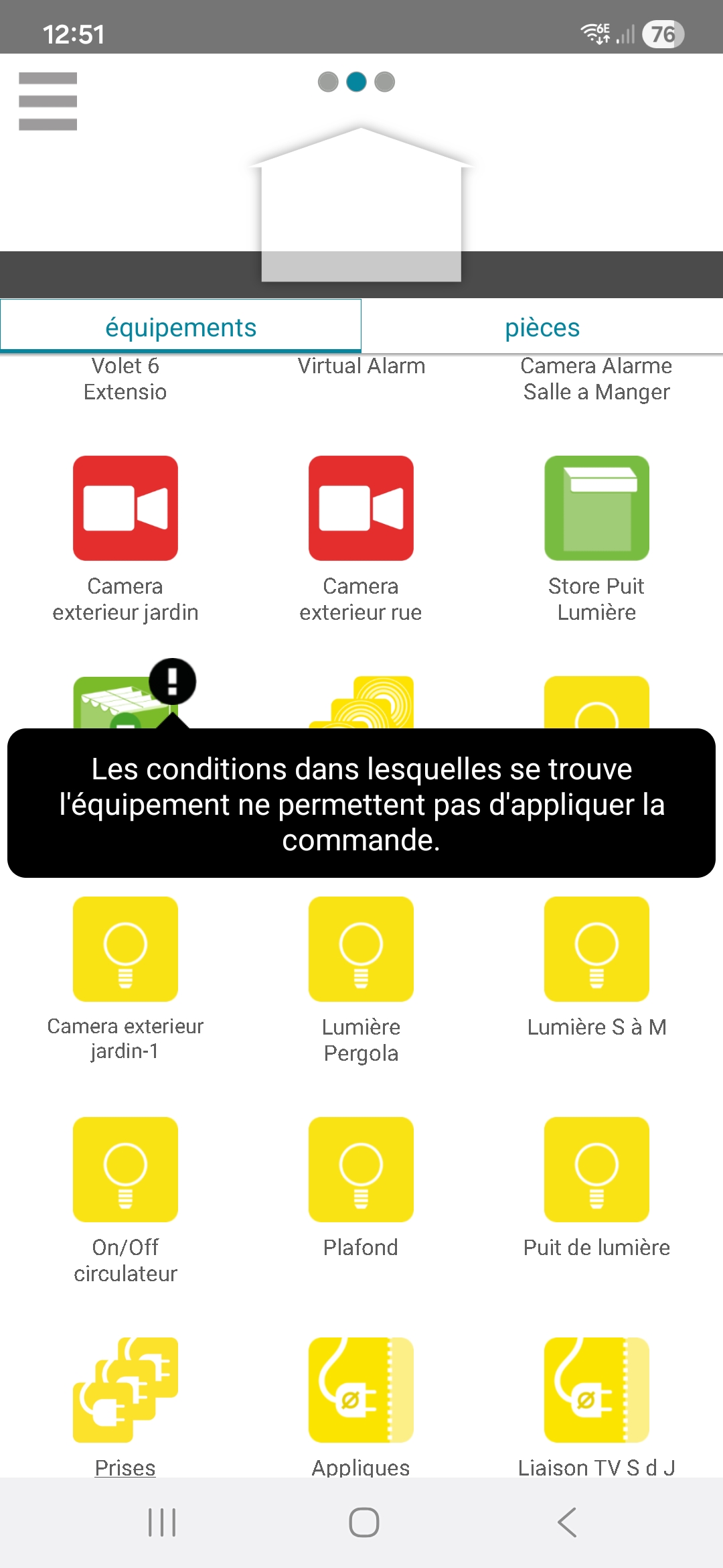

          &lt;div class=&quot;body-bd&quot;&gt;&lt;p&gt;Bonjour  &lt;br /&gt;C&amp;#39;est fait,  toujours la même réponse, voir fichier ci-joint.&lt;br /&gt;Cordialement.&lt;/p&gt;&lt;/div&gt;

  <enclosure length="341621" url="https://dimelo-answers-production.s3.eu-west-1.amazonaws.com/177/48c379e19d95a9ef/screenshot_20260126_125158_ta_homaclassic_original.jpg?c6832e6" type="image/jpeg" />
