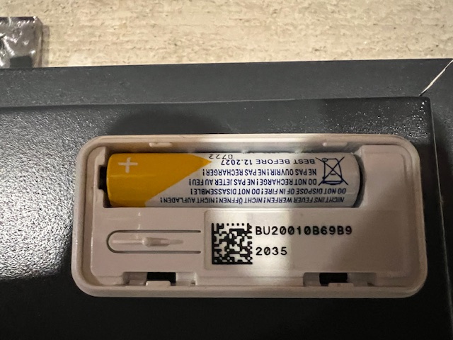

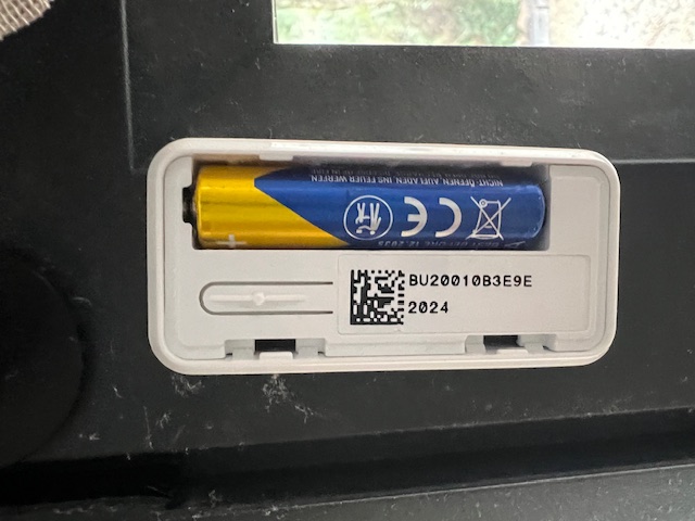

          &lt;div class=&quot;body-bd&quot;&gt;&lt;p&gt;Bonjour j’ai déjà fait tout ce que vous m’expliquer là je suis au bout du bout  rien ne se passe pour des appareils qui ont tout juste 4 ans &lt;br /&gt;Que faire &lt;br /&gt;Bien à vous&lt;/p&gt;&lt;/div&gt;

          &lt;div class=&quot;body-bd&quot;&gt;&lt;p&gt;Bonjour,&lt;br /&gt;Bonjour, je rencontre le même problème sur 2 des mes intellitags. Il est impossible de les remettre en service  , pas de signal radio même après avoir remplacé les piles par des neuves. J&amp;#39;ai tout essayé comme vous indiquez sur le forum déplacement du link nouvelle adresse wifi ect&lt;br /&gt;que dois je faire vue qu&amp;#39;il n&amp;#39;ont que trois ans de fonctionnement.&lt;/p&gt;&lt;p&gt;Merci,&lt;/p&gt;&lt;/div&gt;
          &lt;div class=&quot;body-bd&quot;&gt;&lt;p&gt;Bonsoir&lt;br /&gt;Il faut les supprimer dans Somfy Protect&lt;br /&gt;Ensuite rebootez la box internet pour renouveler l&amp;#39;adresse sur les serveurs Somfy&lt;br /&gt;Effectuer ensuite un changement de wifi en remettant le même sur le Link pour resynchroniser le système.&lt;br /&gt;Enfin réinstaller les intellitags.&lt;/p&gt;&lt;p&gt;Aucune de ses étapes n&amp;#39;est facultatives.&lt;/p&gt;&lt;/div&gt;
