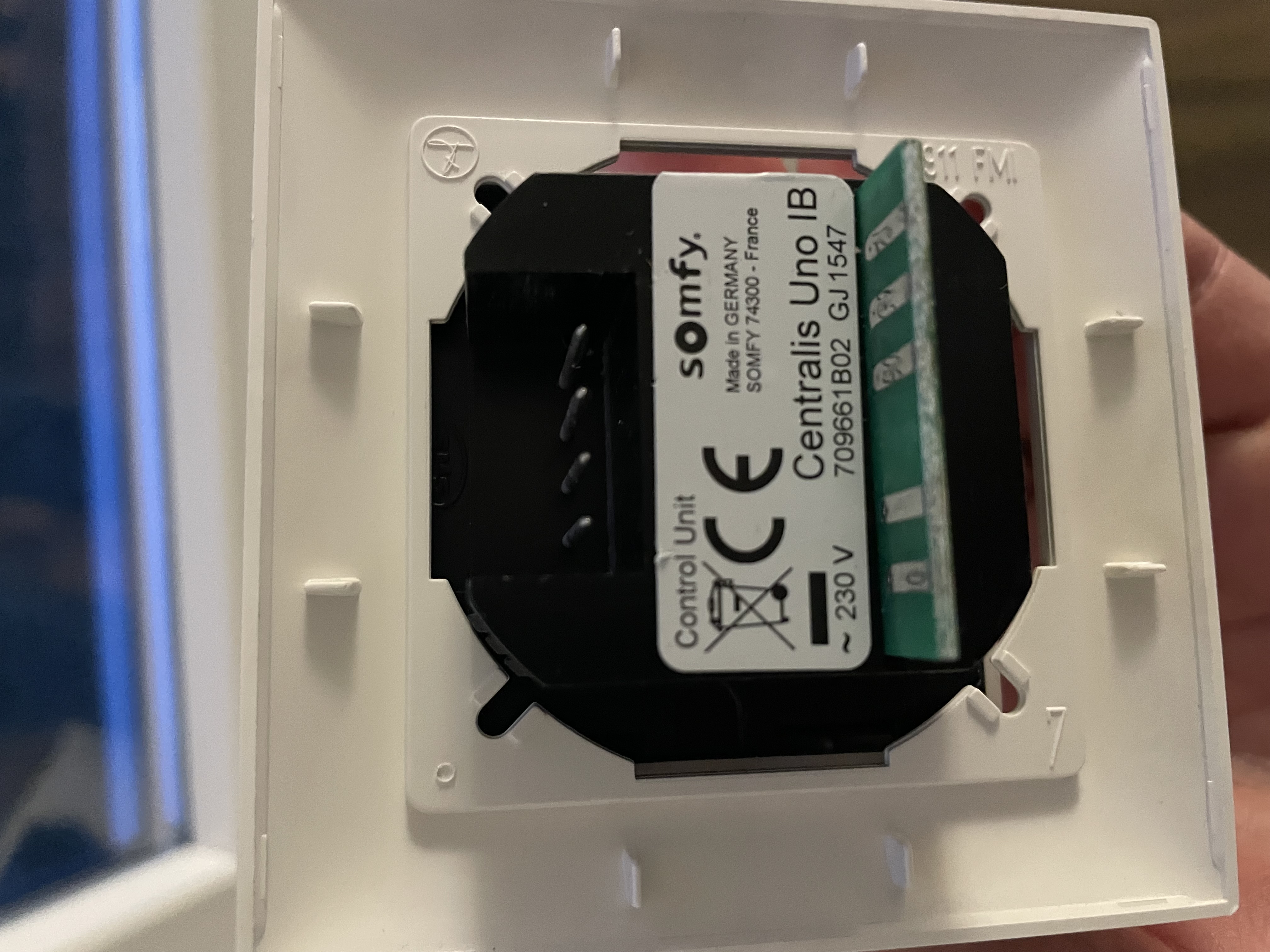

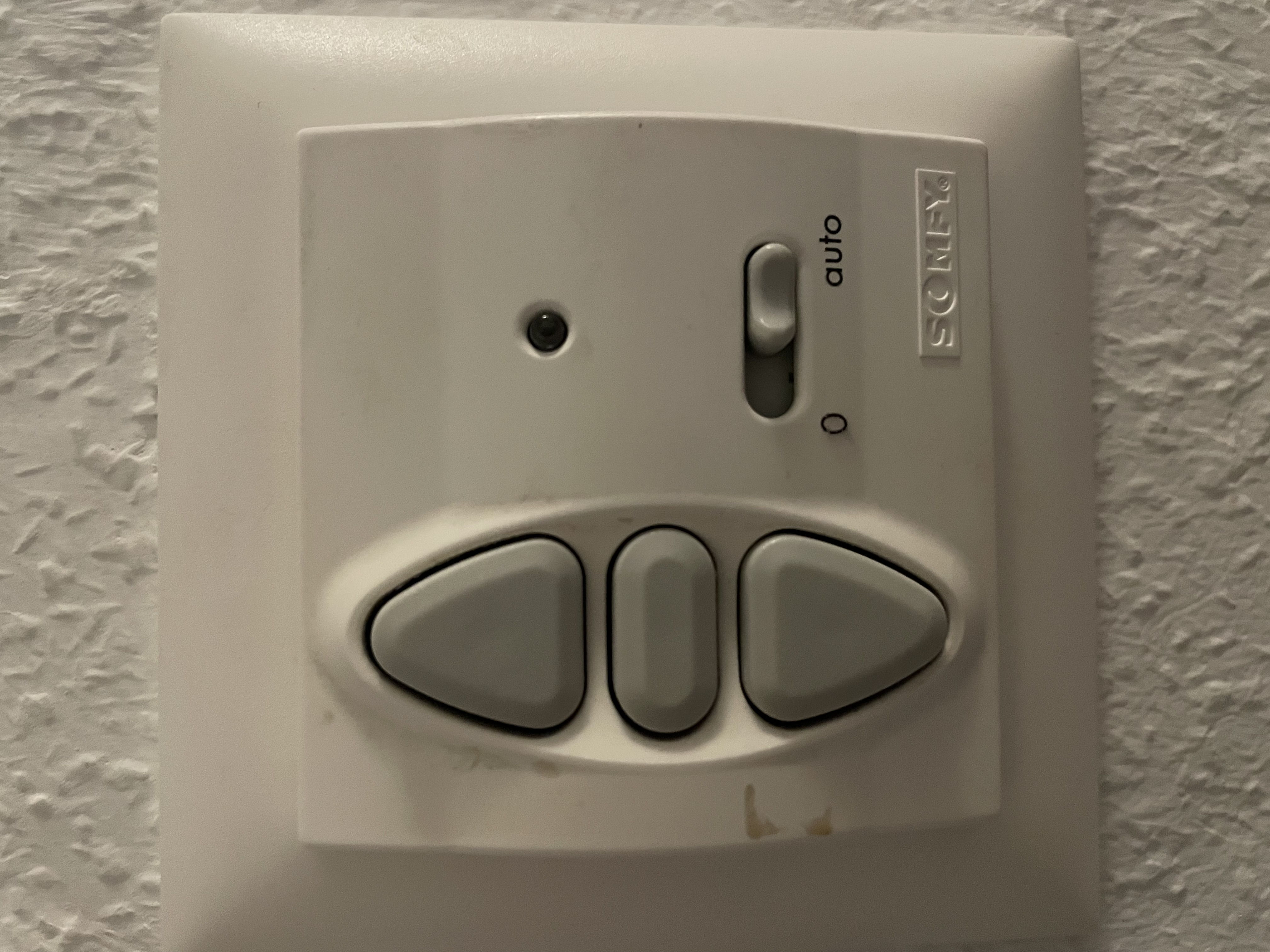

          &lt;div class=&quot;body-bd&quot;&gt;&lt;p&gt;Bonjour,&lt;/p&gt;&lt;p&gt;J&amp;#39;ai un volet roulant avec un inverseur Centralis Uno IB (709661B02 GJ 1547). J&amp;#39;aimerai conserver cet inverseur mural et ajouter une télécommande. Quel modèle de récepteur dois-je installer derrière l&amp;#39;inverseur et de télécommande dois-je utiliser&lt;/p&gt;&lt;p&gt;Merci,&lt;/p&gt;&lt;/div&gt;

          &lt;div class=&quot;body-bd&quot;&gt;&lt;p&gt;Suivant si vous avez une domotique ou non pour utiliser le retour d&amp;#39;état du volet, un récepteur RTS ou IO (retour) sont compatibles.&lt;br /&gt;Il faudra une TC RTS ou IO suivant le récepteur choisi.&lt;/p&gt;&lt;p&gt;RTS &lt;a href=&quot;https://boutique.somfy.fr/micro-module-pour-volet-roulant.html&quot; rel=&quot;nofollow&quot;&gt;https://boutique.somfy.fr/micro-module-pour-volet-roulant...&lt;/a&gt;&lt;br /&gt;IO &lt;a href=&quot;https://www.somfy.fr/produits/1822660/recepteur-volet-roulant-io-compatible-izymo?srsltid=AfmBOoqPEDWrAJxBvYGEviJNDI7ywoA-L7wWzgDZ6zE8o4Q4uxNs2eMD&quot; rel=&quot;nofollow&quot;&gt;https://www.somfy.fr/produits/1822660/recepteur-volet-rou...&lt;/a&gt;&lt;/p&gt;&lt;p&gt;Pour les TC &lt;a href=&quot;https://boutique.somfy.fr/produits/telecommandes/volet-roulant.html&quot; rel=&quot;nofollow&quot;&gt;https://boutique.somfy.fr/produits/telecommandes/volet-ro...&lt;/a&gt;&lt;/p&gt;&lt;p&gt;Bonne journée&lt;/p&gt;&lt;/div&gt;
