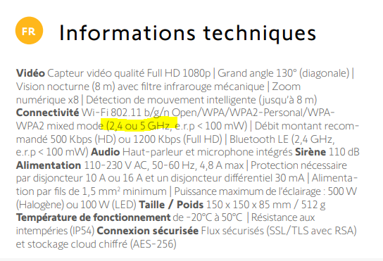

          &lt;div class=&quot;body-bd&quot;&gt;&lt;p&gt;La réponse à votre question sur le décalage de technologie est dans le tableau que j&amp;#39;ai publié.&lt;br /&gt;Regarder la colonne Portée qui est indiqué sans obstacles et vous comprendrez la désinformation des fournisseurs internet qui indique une meilleure couverture.&lt;/p&gt;&lt;p&gt;La vérité est beaucoup plus simple, elle consiste a désengorger le wifi 4 quand vous êtes a proximité de la box  et a utiliser le 2.4 quand vous êtes a l&amp;#39;autre bout de la maison.&lt;/p&gt;&lt;p&gt;Autrement dit comment berné les utilisateurs car la seule chose qui compte pour les fournisseurs internet c&amp;#39;est que votre smartphone et votre TV fonctionne pour vous envoyer le maximum de publicité.&lt;/p&gt;&lt;p&gt;La domotique ne leur apporte rien et quand on sait que leur seul engagement est de ne pas vous laisser plus de 72h  sans internet on se rend compte que nos systèmes de sécurité s&amp;#39;appuie sur une technologie faillible.&lt;/p&gt;&lt;p&gt;J&amp;#39;essaie de donner l&amp;#39;information chaque fois que je peux.&lt;/p&gt;&lt;p&gt;Bonne continuation.&lt;/p&gt;&lt;/div&gt;

          &lt;div class=&quot;body-bd&quot;&gt;&lt;p&gt;Merci de la réponse Jacky M, ca devient compliqué!  compatible 5ghz oui mais que avec le wifi 4! Génial et surtout pas très clair dans la description de la caméra v2 qui indique sa compatibilité 5ghz, il faut que nous comprenions &lt;br /&gt;Que ce n’est pas compatible avec le wifi 6 !!! Comment Somfy peut sortir du matériel avec ce décalage de techno…incompréhensible. Je regrette sincèrement que toute ma maison soit en matériel Somfy ….&lt;/p&gt;&lt;/div&gt;

          &lt;div class=&quot;body-bd&quot;&gt;&lt;p&gt;Bonsoir Patrice&lt;/p&gt;&lt;p&gt;L&amp;#39;outdoor V2 de Somfy est compatible uniquement wifi 4 (2,4 Ghz et 5Ghz) dans le protocole 802.11n&lt;/p&gt;&lt;p&gt;A ne pas confondre avec le Wifi 5 qui utilise le protocole 802.11ac&lt;/p&gt;&lt;p&gt;Voir le tableau des normes ci joint et ce qui est écrit dans la fiche technique de la caméra.&lt;/p&gt;&lt;/div&gt;
