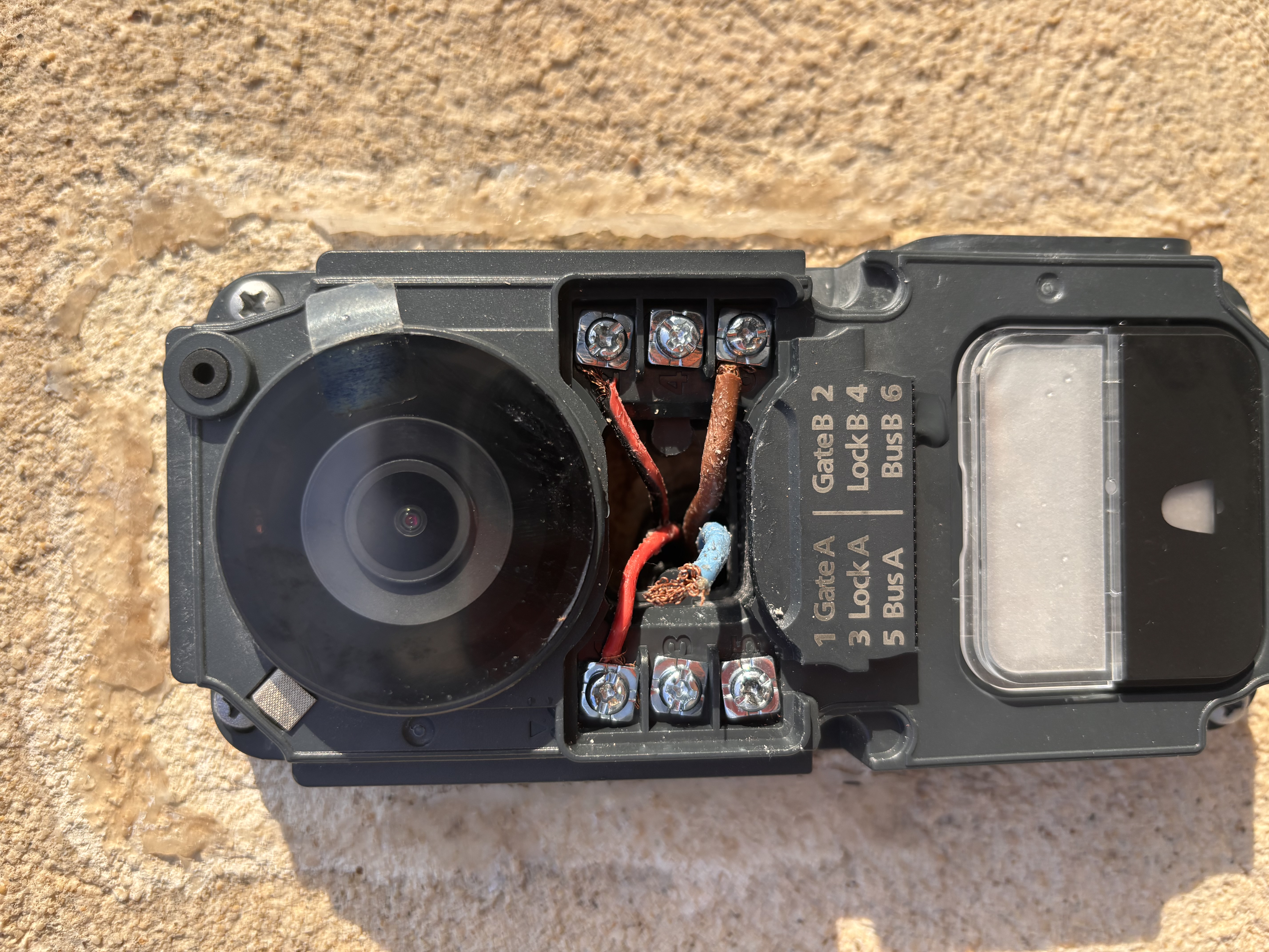

          &lt;div class=&quot;body-bd&quot;&gt;&lt;p&gt;Oui effectivement j’ai compris. J’ai recablé tout fonctionne merci.&lt;/p&gt;&lt;/div&gt;

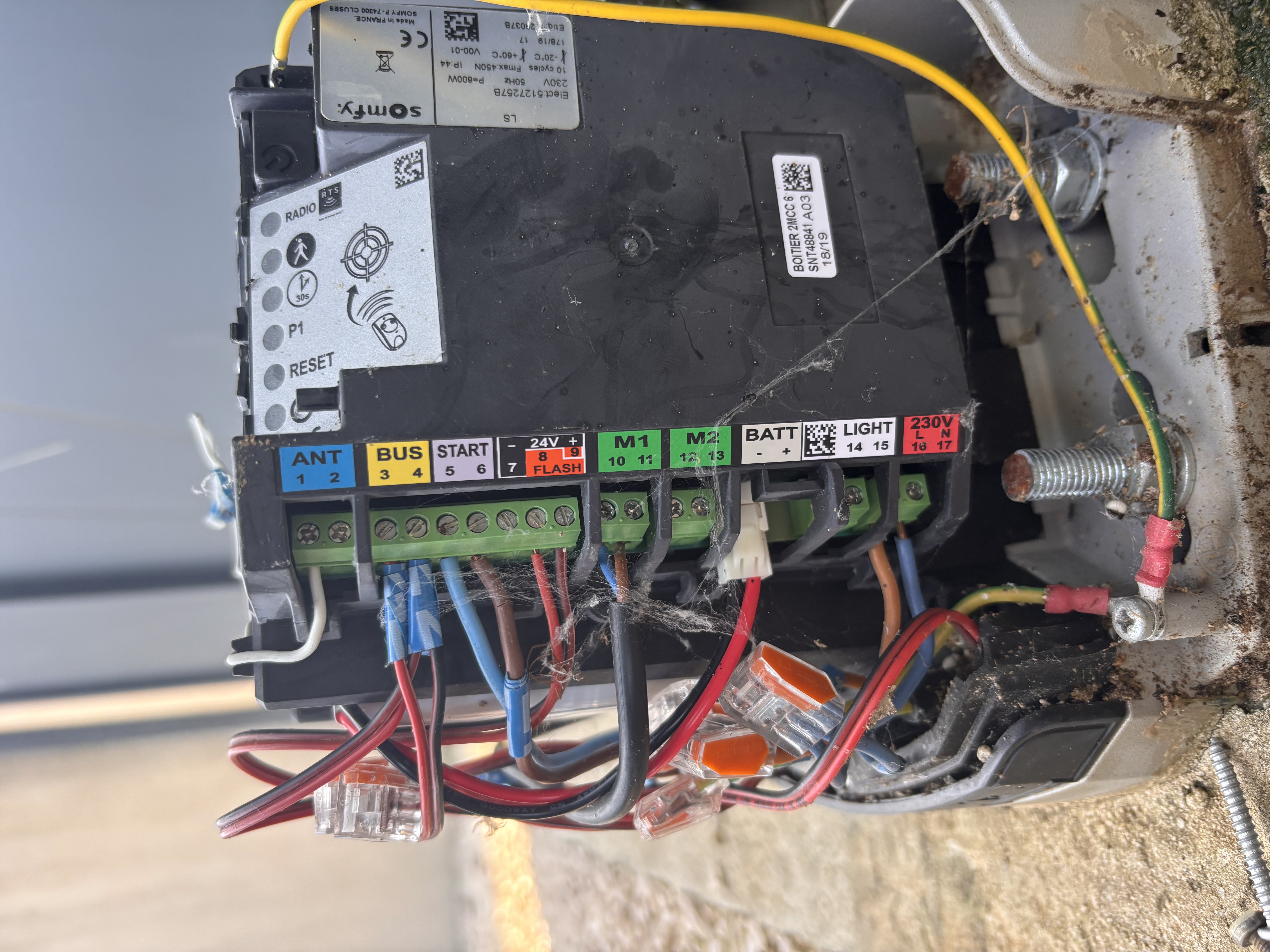

          &lt;div class=&quot;body-bd&quot;&gt;&lt;p&gt;Bonjour, j’ai remplacé mon interphone Philips par un plus récent.&lt;br /&gt;Mon moteur slide 600 se met en défaut clignotant rouge et 30s reste vert.&lt;br /&gt;J’avais la version antérieur de la même marque aucun soucis auparavant.&lt;/p&gt;&lt;p&gt;Merci,&lt;/p&gt;&lt;/div&gt;
          &lt;div class=&quot;body-bd&quot;&gt;&lt;p&gt;Avec ce type de câbles et dans l&amp;#39;état ou se trouve la platine, je serai tenté de dire que ce n&amp;#39;est pas étonnant que ca ne fonctionne pas.&lt;/p&gt;&lt;p&gt;Pour un contact sec platine/moteur utilisez exclusivement du fil souple 0.75.&lt;/p&gt;&lt;p&gt;Pourquoi un câble débranché ?&lt;br /&gt;Pourquoi 2 câbles rouges au départ platine et 1 marron + 1 bleu à l&amp;#39;arrivée sur Start ?&lt;/p&gt;&lt;/div&gt;

          &lt;div class=&quot;body-bd&quot;&gt;&lt;p&gt;Oui voir photo ci dessous&lt;/p&gt;&lt;/div&gt;

          &lt;div class=&quot;body-bd&quot;&gt;&lt;p&gt;Quels sont les raccordements ?&lt;br /&gt;Notice du video.&lt;/p&gt;&lt;p&gt;Le boitier moteur est-ce un BUS/Start ?&lt;/p&gt;&lt;p&gt;Bonne soirée&lt;/p&gt;&lt;/div&gt;
