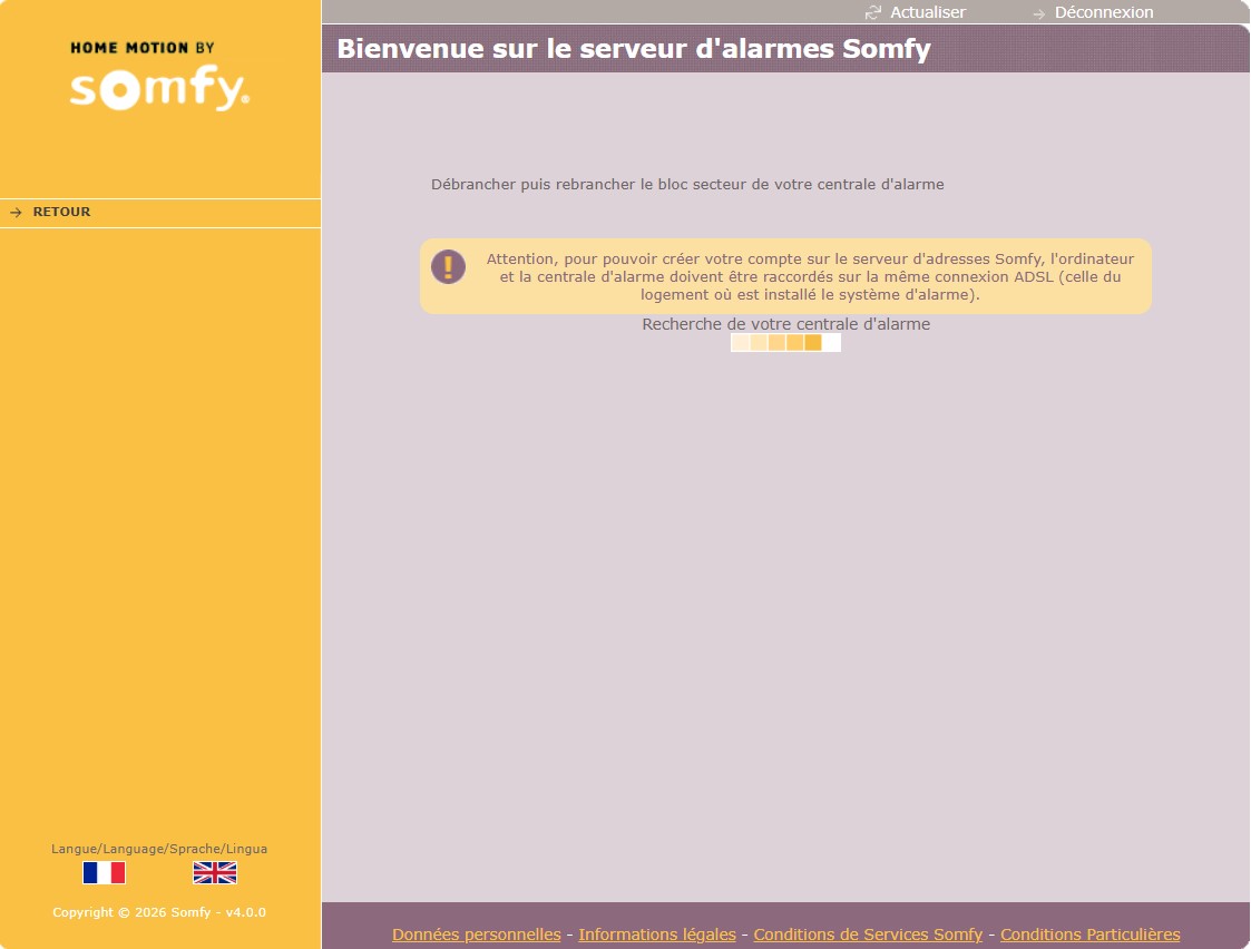

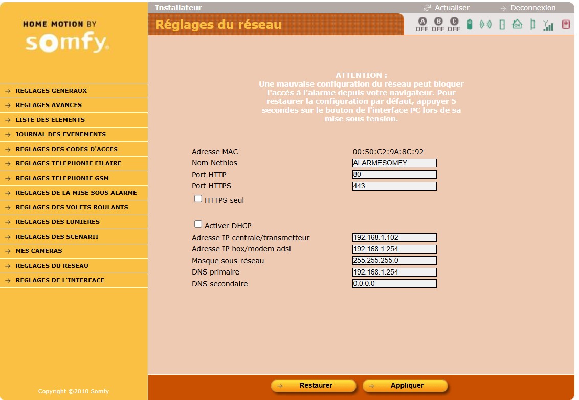

          &lt;div class=&quot;body-bd&quot;&gt;&lt;p&gt;Tant que ça ne fonctionne pas en local avec l&amp;#39;adresse 192, inutile de vous focaliser sur l&amp;#39;accès extérieur il ne fonctionnera pas.&lt;/p&gt;&lt;p&gt;Soit le module IP est planté soit il ne communique plus avec la box internet.&lt;/p&gt;&lt;p&gt;Changer votre cable RJ45 et si celui ci passe par un Hub ou du CPL vérifier que ça fonctionne.&lt;br /&gt;Le transfo qui alimente le module IP peut également être en cause. C&amp;#39;est un transfo de smartphone avec un ancien câble de type Mini USB A&lt;/p&gt;&lt;p&gt;Le Retex si vous voulez tout reprendre a zéro&lt;br /&gt;&lt;a title=&quot;Retex Acces extérieur Protexiom Protexial&quot; href=&quot;https://forum.somfy.fr/questions/3517831-retex-acces-exterieur-protexiom-protexial&quot;&gt;https://forum.somfy.fr/questions/3517831-retex-acces-exterieur-protexiom-protexial&lt;/a&gt;&lt;/p&gt;&lt;/div&gt;

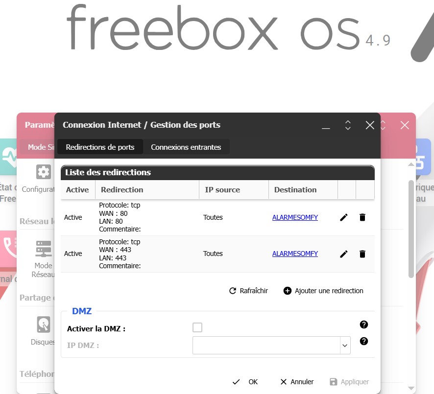

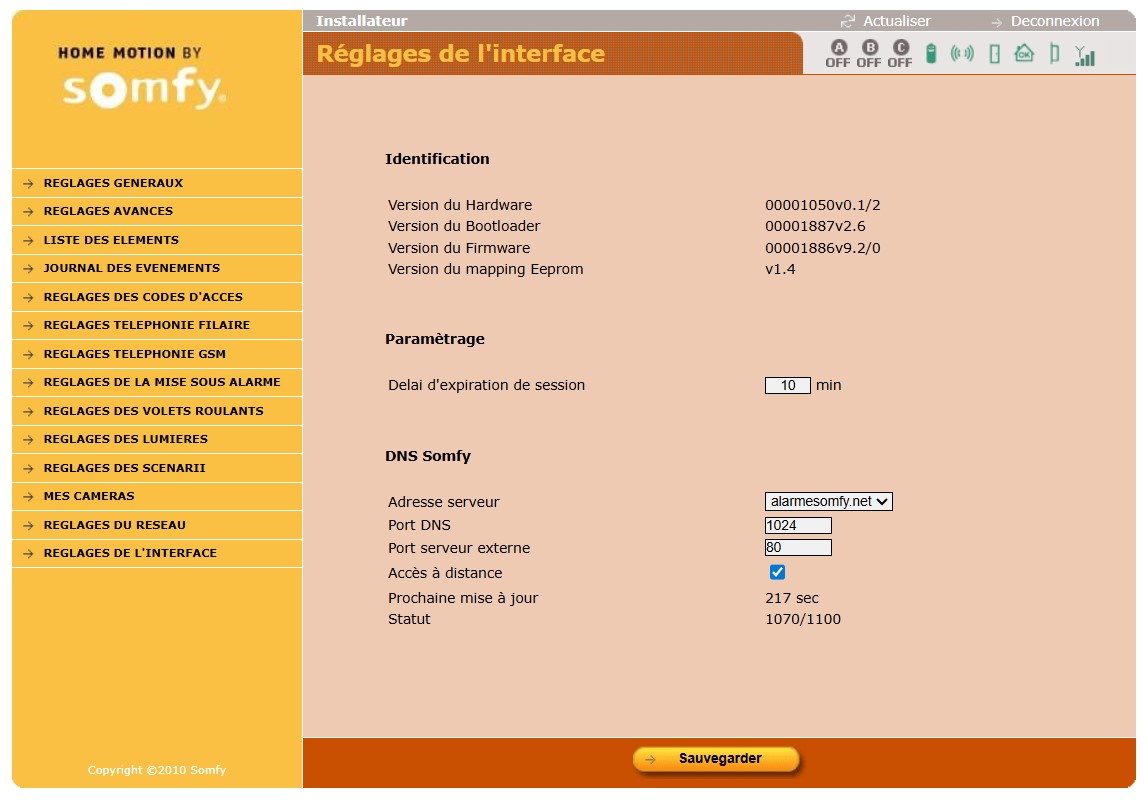

          &lt;div class=&quot;body-bd&quot;&gt;&lt;p&gt;Bonjour,&lt;/p&gt;&lt;p&gt;Je sollicite de l&amp;#39;aide pour résoudre qq pbs avec mon alarme.&lt;br /&gt;Box Free Pop 192.168.1.254&lt;br /&gt;Alarme 192.168.1.102&lt;br /&gt;N° module IP 2405-01&lt;/p&gt;&lt;p&gt;Ce qui fonctionne actuellement :&lt;/p&gt;&lt;ul&gt;&lt;li&gt;Accès à la centrale par l&amp;#39;interface PC que ce soit avec l&amp;#39;IP interne ou l&amp;#39;IP publique.&lt;/li&gt;&lt;li&gt;Accès en local via l&amp;#39;apps smartphone avec l&amp;#39;IP publique publique&lt;/li&gt;&lt;li&gt;les ports 80 et 443 sont bien ouverts avec la redirection vers l&amp;#39;IP 192.168.1.102&lt;/li&gt;&lt;/ul&gt;&lt;p&gt;Ce qui ne fonctionne pas :&lt;/p&gt;&lt;ul&gt;&lt;li&gt;Accès en local via l&amp;#39;apps smartphone avec l&amp;#39;IP 192.168.1.102&lt;/li&gt;&lt;li&gt;Impossible de créer le compte alarme sur SOMFY, la recherche tourne en boucle malgré le fait de débrancher et rebrancher le bloc secteur de la centrale&lt;/li&gt;&lt;/ul&gt;&lt;p&gt;Je souhaite paramétrer un accès extérieur mais je suis bloqué. J&amp;#39;ai fait la procédure de Jacky sans le DNS Somfy mais dans le nom d&amp;#39;hôte j&amp;#39;ai n/A donc pas de nom&lt;/p&gt;&lt;p&gt;Merci d&amp;#39;avance de votre aide&lt;br /&gt;Cordialement&lt;br /&gt;Jean-Michel&lt;/p&gt;&lt;p&gt;Merci,&lt;/p&gt;&lt;/div&gt;

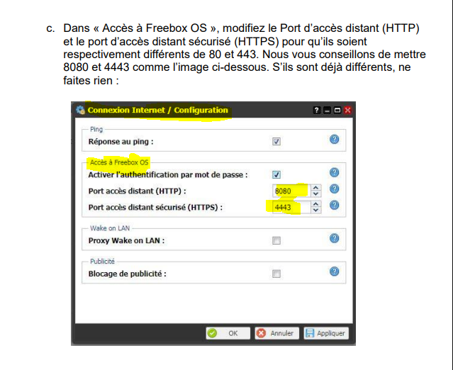

          &lt;div class=&quot;body-bd&quot;&gt;&lt;p&gt;Bonjour Jacky, merci beaucoup pour votre retour. Les ports d’accès à Freebox os étaient bien déjà modifiés en 8080 et 4443.  En résumé pour mon accès local  en wifi  : via le PC j’accède via l’IP 192.168.1.102 en http et via l’Apps  Somfy sur l’Iphone j’accède via mon ip externe 82.66.201.217 ( l’acces  via 192.168.1.102 ne fonctionne pas sur l’Iphone et je ne comprends pas pourquoi). Pour l’accès à distance je viens de demander un nom de domaine Free; dans 24h je serai fixé. Je vous tiens au courant. Un grand merci pour votre réactivité.&lt;/p&gt;&lt;/div&gt;

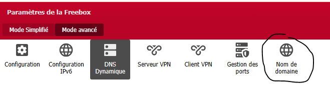

          &lt;div class=&quot;body-bd&quot;&gt;&lt;p&gt;Bonsoir Jean-Michel&lt;br /&gt;Sur la Freebox il faut modifier les ports de FreeOS sinon l&amp;#39;application smartphone ne peut pas pointé sur l&amp;#39;alarme.&lt;/p&gt;&lt;p&gt;L&amp;#39;adresse IP externe de la centrale n&amp;#39;est celle qui commence par 192. mais celle que vous obtenez en cliquant sur le lien ci joint qui vous permet également de tester l&amp;#39;ouverture des ports.&lt;br /&gt;&lt;a href=&quot;https://www.yougetsignal.com/tools/open-ports/&quot; rel=&quot;nofollow&quot;&gt;https://www.yougetsignal.com/tools/open-ports/&lt;/a&gt;&lt;/p&gt;&lt;p&gt;Si vous devez fournir le numéro de la centrale pour la création du compte chez Somfy, c&amp;#39;est celui qui est sur le coté de la centrale qui commence par 5 ou 6.&lt;/p&gt;&lt;p&gt;Si vous ne voulez pas utiliser le serveur DNS de Somfy avec Free vous pouvez créer votre propre Nom de domaine et en plus l&amp;#39;accès sécurisé est gratuit.&lt;br /&gt;Il faut aller sur Nom de Domaine dans FreeOS et suivre les indications. Il est disponible au bout de 24h&lt;/p&gt;&lt;/div&gt;
