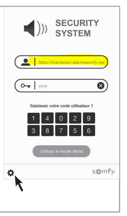

          &lt;div class=&quot;body-bd&quot;&gt;&lt;p&gt;Sur l&amp;#39;application smartphone vous avez une petite roue dentée.&lt;br /&gt;Cliquez dessus pour avoir accès au paramétrage du serveur DNS&lt;/p&gt;&lt;p&gt;Remplacer HTTPS://xxxxxxx.alarmesomfy.net par&lt;br /&gt;HTTP://votre nom de domaine que vous venez de créer&lt;/p&gt;&lt;p&gt;Attention a ne pas mettre de &amp;quot;S&amp;quot; derrière HTTP sauf vous avez achetez le service qui est payant&lt;/p&gt;&lt;p&gt;Il faudra également activer la connexion rapide&lt;/p&gt;&lt;/div&gt;

          &lt;div class=&quot;body-bd&quot;&gt;&lt;p&gt;Bonjour,&lt;br /&gt;impossible de me connecter à distance à partir du site alarmesomfy.net alors que je me connecte en local en tapant l&amp;#39;adresse IP de ma centrale. &lt;br /&gt;La connexion à distance est bien activée&lt;br /&gt;ma freebox va bien la centrale&lt;br /&gt;les ports 80 et 443 sont bien ouverts.&lt;br /&gt;Procédure de remise à zéro du module faite et impossible de me connecter&lt;/p&gt;&lt;p&gt;Merci,&lt;/p&gt;&lt;/div&gt;

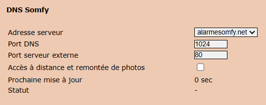

  <title>Réponse de Mathieu</title>
  <dc:creator>Mathieu</dc:creator>
          &lt;div class=&quot;body-bd&quot;&gt;&lt;p&gt;C&amp;#39;est parfait ça remarche ! Merci beaucoup, pourtant je suis allée sur les paramètres plusieurs fois et j&amp;#39;ai tilté que c&amp;#39;était décoché au moment de faire la copie d&amp;#39;écran... vraiment merci  à vous c&amp;#39;est un soulagement ! bonne soirée.&lt;/p&gt;&lt;/div&gt;

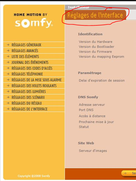

          &lt;div class=&quot;body-bd&quot;&gt;&lt;p&gt;Il faut cocher la case &amp;quot;Accès à distance&amp;quot; pour que l&amp;#39;alarme renvoie l&amp;#39;adresse IP externe vers le serveur de Somfy.&lt;/p&gt;&lt;p&gt;Vous n&amp;#39;y êtes pour rien. Ca indique simplement que votre opérateur internet a réorganisé son réseau dernièrement et qu&amp;#39;il vous a alloué une nouvelle adresse IP.&lt;/p&gt;&lt;p&gt;En cochant cette case l&amp;#39;alarme renvoie régulièrement l&amp;#39;adresse vers le serveur de Somfy.&lt;/p&gt;&lt;p&gt;Normalement il faut attendre 10mn pour que ça se mette a jour.&lt;/p&gt;&lt;/div&gt;

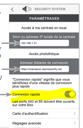

          &lt;div class=&quot;body-bd&quot;&gt;&lt;p&gt;voici ce qui est configuré, nous n&amp;#39;avons jamais rien modifié&lt;/p&gt;&lt;/div&gt;
