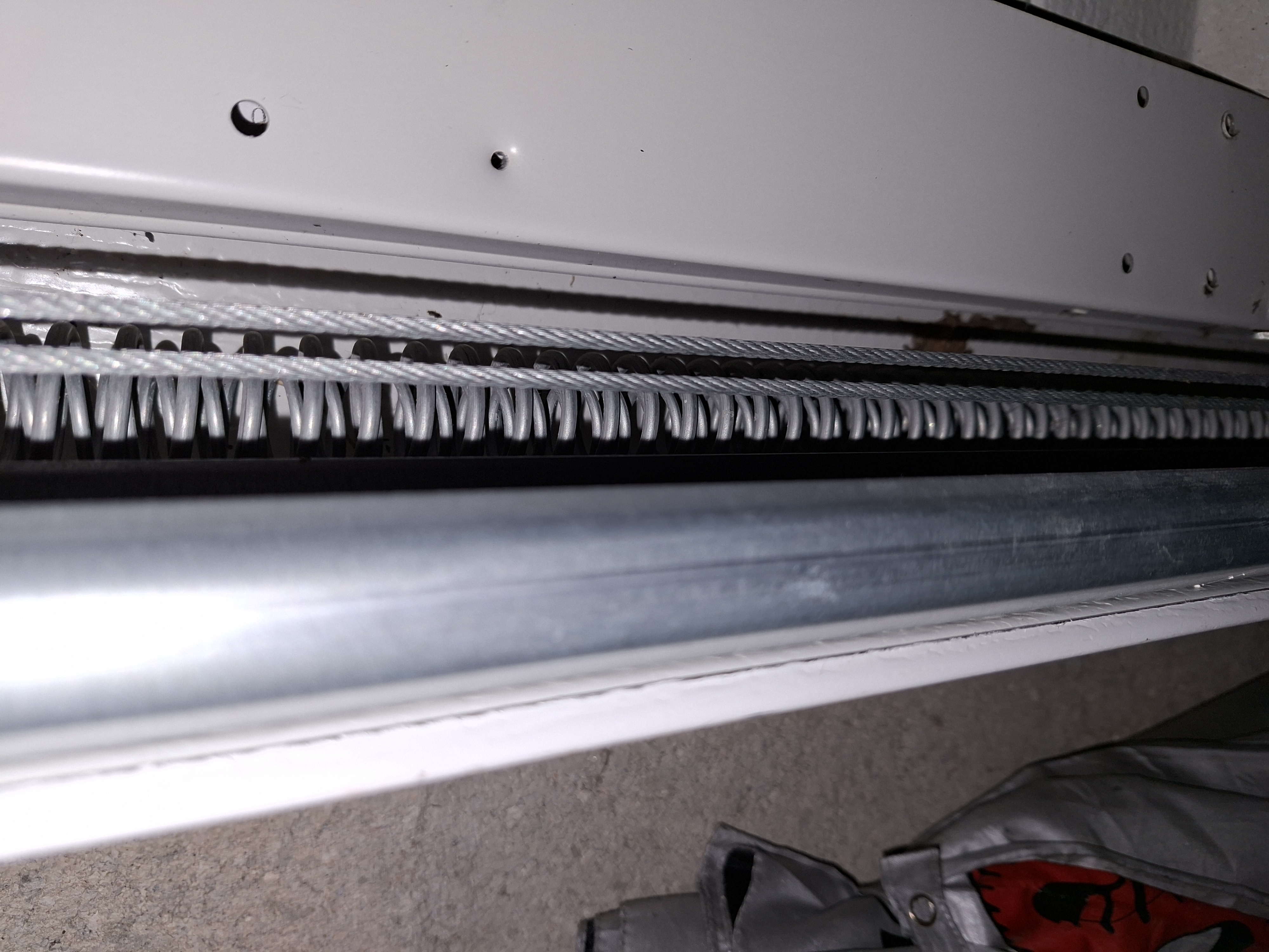

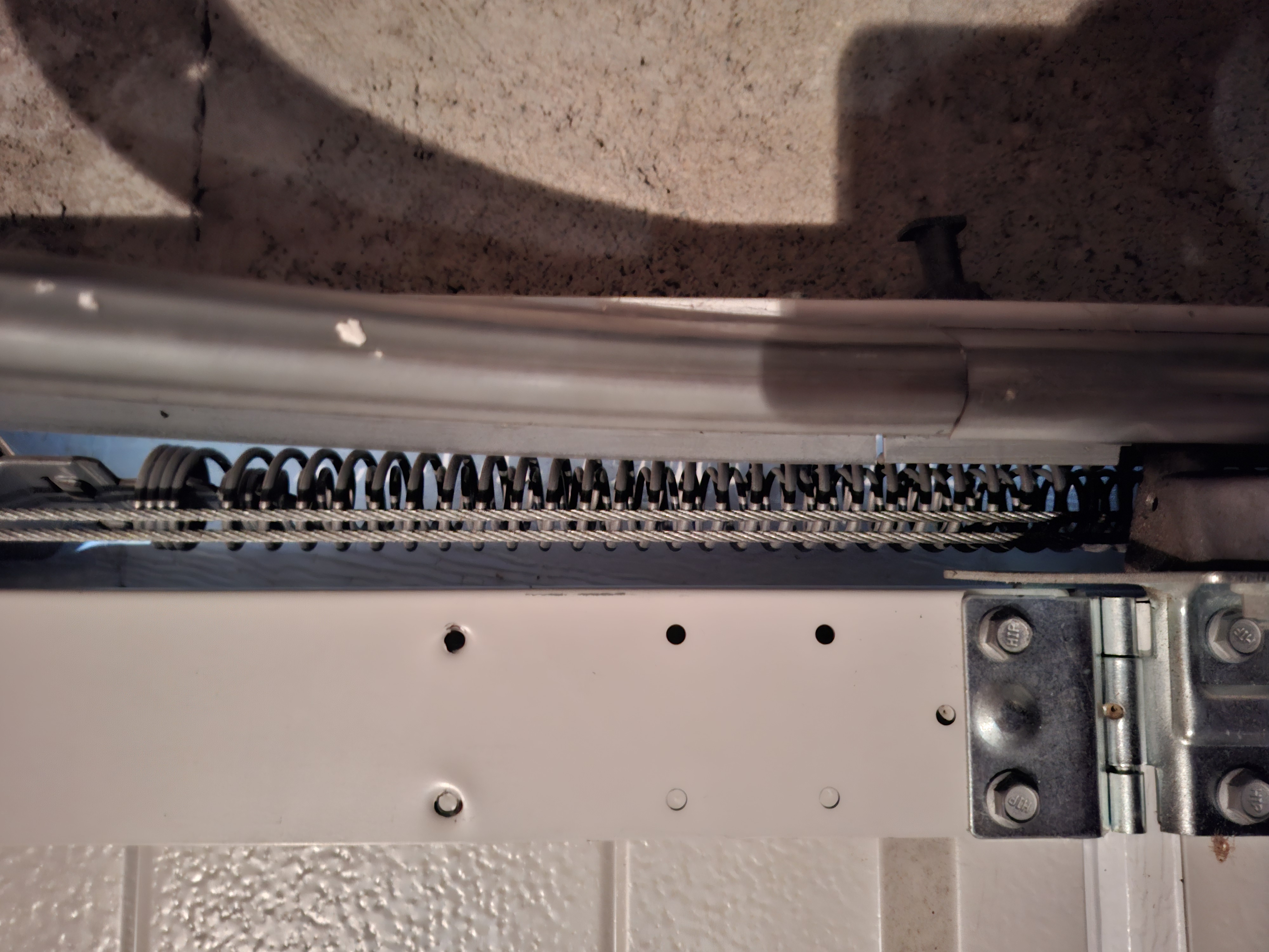

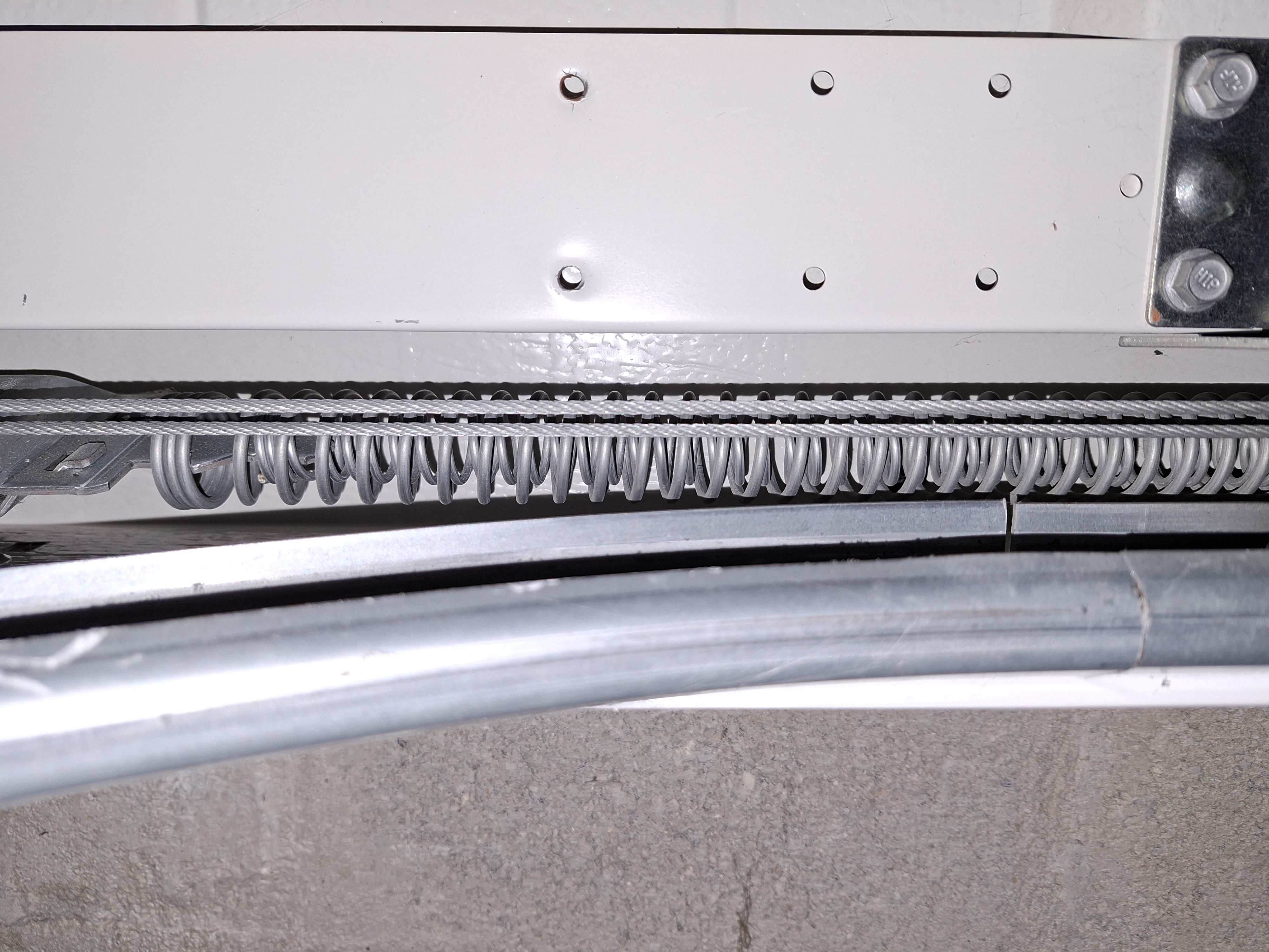

          &lt;div class=&quot;body-bd&quot;&gt;&lt;p&gt;Bonjour&lt;br /&gt;Nous avons installé le moteur SERENIA IO 700 sur notre porte de garage sectionnelle.&lt;br /&gt;Nous avons eu du mal à faire l&amp;#39;auto-apprentissage mais nous y sommes arrivés et la porte s&amp;#39;ouvre et se ferme correctement avec les télécommandes. Elle fonctionne également sous batterie de secours.&lt;br /&gt;Nous avons actionné le débrayage manuel mais nous n&amp;#39;arrivons pas à ouvrir la porte alors que le débrayage manuel est bien actionné.&lt;br /&gt;Pouvez-vous nous indiquer la procédure à suivre afin de pouvoir ouvrir la porte manuellement de l&amp;#39;extérieur comme de l&amp;#39;intérieur?&lt;/p&gt;&lt;p&gt;Merci d&amp;#39;avance pour votre réponse.&lt;/p&gt;&lt;/div&gt;
  <title>Réponse de VINCENT L.</title>
  <dc:creator>VINCENT L.</dc:creator>
          &lt;div class=&quot;body-bd&quot;&gt;&lt;p&gt;La marque de la porte est Hormann, poids 57.6 kg.&lt;br /&gt;Voici les photos : 2 premières=côté droit et 2 suivantes côté gauche.&lt;/p&gt;&lt;/div&gt;
          &lt;div class=&quot;body-bd&quot;&gt;&lt;p&gt;La porte doit peser zéro kg peut importe sa position.&lt;br /&gt;Qu&amp;#39;a eu le précédent moteur ?&lt;br /&gt;Posez des photo de votre porte vue de l&amp;#39;intérieur fermée avec vue nette sur les ressorts&lt;/p&gt;&lt;/div&gt;
