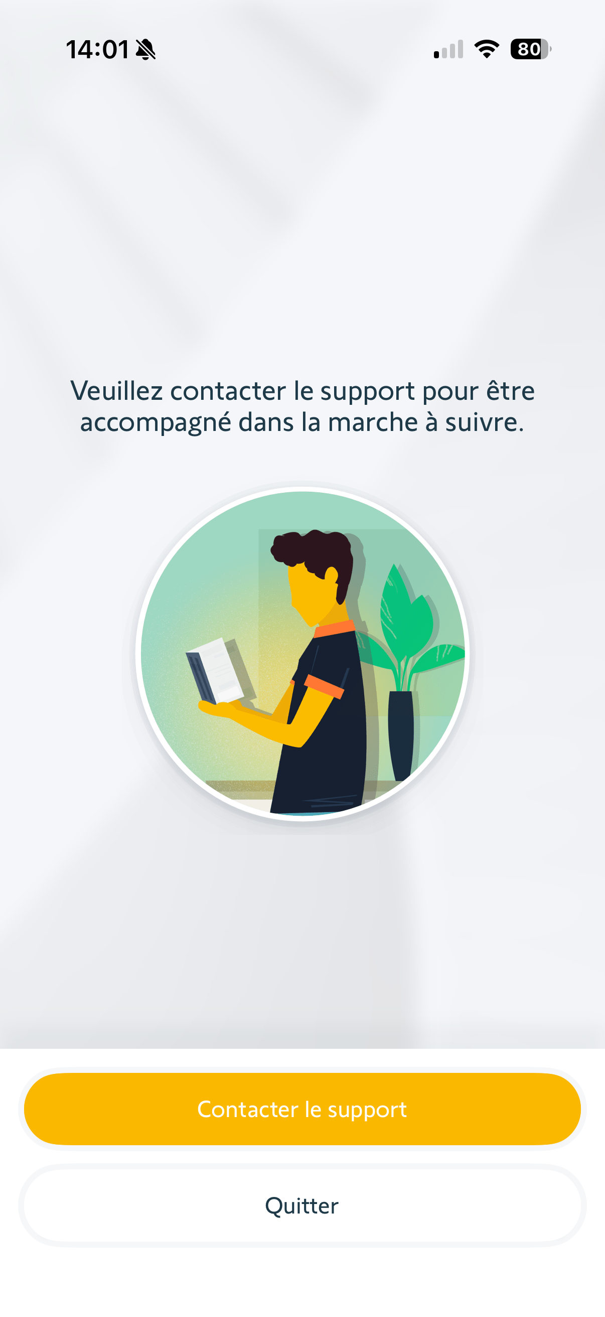

          &lt;div class=&quot;body-bd&quot;&gt;&lt;p&gt;Bonjour,&lt;/p&gt;&lt;p&gt;Nous venons de changer le module électronique de notre porte de garage Rolixo smart Io (suite carte électronique morte). J’ai pu reprogrammer les 2 télécommandes et la télécommande murale mais impossible de remettre la porte de garage sur l’application TaHoma. Nous avons une box TaHoma switch qui est à jour. &lt;br /&gt;J’ai bien supprimé l’ancien de l’application mais j’ai maintenant un message me demandant de sélectionner une télécommande que je n’ai pas‍♀️ &lt;/p&gt;&lt;p&gt;Merci,&lt;/p&gt;&lt;/div&gt;

          &lt;div class=&quot;body-bd&quot;&gt;&lt;p&gt;Bonjour,&lt;br /&gt;Merci de votre réponse. J’ai fait ignorer ses étapes et cela fonctionne maintenant.&lt;/p&gt;&lt;/div&gt;

          &lt;div class=&quot;body-bd&quot;&gt;&lt;p&gt;Vous n&amp;#39;avez pas besoin de TC pour affecter un système de garage IO.&lt;br /&gt;Il suffit de faire un appui sur prog et de lancer la recherche.&lt;/p&gt;&lt;p&gt;Bonne journée&lt;/p&gt;&lt;/div&gt;
