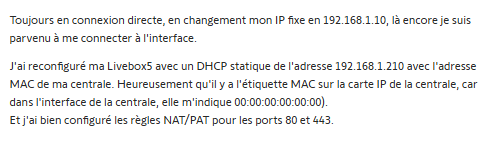

          &lt;div class=&quot;body-bd&quot;&gt;&lt;p&gt;Bonjour à tous, j&amp;#39;ai un symptôme qui ressemble sans être identique. Je viens d&amp;#39;aménager dans une maison équipée de Protexiom boitier centrale métallisé.&lt;br /&gt;J&amp;#39;ai pu réinitialiser le boitier IP, connecter en Ethernet la centrale à ma livebox 5 Orange qui a attribué l&amp;#39;adresse 192.168.1.14 à la centrale. J&amp;#39;ai pu accéder à cette adresse pour paramétrer le compte, donner une adresse 192.168.1.201, ouvrir les ports,  et j&amp;#39;ai pu accéder à la centrale via l&amp;#39;interface ordinateur et via l&amp;#39;appli smartphone. Parfait jusque là.&lt;br /&gt;Mais au bout de 30mn environ, sans action de ma part, un bip se produit dans la centrale, et l&amp;#39;adresse IP est devenue 192.168.9.201. Plus de connexion possible par l&amp;#39;interface PC ni smartphone. &lt;br /&gt;J&amp;#39;ai refait le processus, initialisation IP, qui a redonné l&amp;#39;adresse 192.168.1.14, puis j&amp;#39;ai refait les mêmes étapes. A nouveau j&amp;#39;ai eu accès par l&amp;#39;interface PC et smartphone. Ça a tenu 2 heures. Puis bip, adresse 192.168.9.201, et a nouveau aucun accès PC ni smartphone possible.&lt;br /&gt;Merci d&amp;#39;avance pour vos idées !&lt;/p&gt;&lt;/div&gt;

          &lt;div class=&quot;body-bd&quot;&gt;&lt;p&gt;Je suis désolé.&lt;/p&gt;&lt;p&gt;Comme beaucoup vont sortir du système, vue votre bonne connaissance, ça vaux le coup de chercher une centrale d&amp;#39;occasion encore opérationnelle.&lt;/p&gt;&lt;/div&gt;

          &lt;div class=&quot;body-bd&quot;&gt;&lt;p&gt;Bonjour Jacky,&lt;/p&gt;&lt;p&gt;Essayé ce jour les DNS primaires 8.8.8.8 et secondaires 8.8.4.4, rien n&amp;#39;y fait, centrale toujours invisible de la LB5, et impossible de s&amp;#39;y connecter même en tapant son adresse IP.&lt;/p&gt;&lt;p&gt;La messe est dite. Je vais tout retirer, sauf la sirène extérieure pour un effet dissuasif&lt;/p&gt;&lt;p&gt;Merci en tout cas pour votre temps et tous les messages constructifs sur le sujet.&lt;/p&gt;&lt;/div&gt;

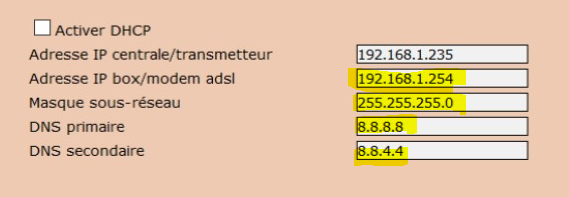

          &lt;div class=&quot;body-bd&quot;&gt;&lt;p&gt;Jacky, quand vous parlez de l&amp;#39;adresse 192.168.1.210 je pense que vous vous adressiez à moi plutôt qu&amp;#39;à José :)&lt;/p&gt;&lt;p&gt;Si oui, quand j&amp;#39;ai remis en connexion directe l&amp;#39;adresse 192.168.1.210 (au lieu de 192.168.0.3), j&amp;#39;ai bien mis pour la box 192.168.1.1, et le masque de sous réseau 255.255.255.0.&lt;/p&gt;&lt;p&gt;En revanche pour les DNS, comme après reset c&amp;#39;était le primaire était 192.168.0.1, je l&amp;#39;ai modifié en 192.168.1.1.&lt;br /&gt;Et le secondaire je l&amp;#39;ai laissé en 0.0.0.0.&lt;/p&gt;&lt;p&gt;Pour info, avec la LB5 comme la connexion était fonctionnelle, j&amp;#39;avais déjà le primaire en 192.168.1.1 (j&amp;#39;avais fait une copie d&amp;#39;écran à l&amp;#39;époque).&lt;/p&gt;&lt;p&gt;Pour répondre à vos autres questions :&lt;/p&gt;&lt;ul&gt;&lt;li&gt;en tapant 192.168.1.210, ou même &lt;a href=&quot;http://alarmesomfy/&quot; rel=&quot;nofollow&quot;&gt;http://alarmesomfy/&lt;/a&gt;, la connexion à la centrale ne se fait pas.&lt;/li&gt;&lt;li&gt;et j&amp;#39;avais essayé aujourd&amp;#39;hui de recocher le DHCP; pour le coup, même la connexion directe ne fonctionnait plus. L&amp;#39;IP de la centrale (lue sur l&amp;#39;écran LCD) était 0.0.0.0. J&amp;#39;ai du faire un reset, pour retrouver un 192.168.0.3.&lt;/li&gt;&lt;/ul&gt;&lt;p&gt;Demain, je vais essayer avec votre proposition de primaire en 8.8.8.8 et secondaire en 8.8.4.4. Je ne suis plus à ça près :)&lt;/p&gt;&lt;/div&gt;

          &lt;div class=&quot;body-bd&quot;&gt;&lt;p&gt;José, en réfléchissant pendant le diner, quand vous avez forcé l&amp;#39;adresse IP 192.168.1.210  vous avez aussi pensé a modifier juste en dessous l&amp;#39;adresse IP de la box internet  qui doit être 192.168.1.1 ou 192.168.1.254 selon l&amp;#39;opérateur. &lt;br /&gt;Cette adresse correspond à la passerelle internet et si vous ne l&amp;#39;avez pas modifier, votre centrale n&amp;#39;apparait pas le réseau.&lt;/p&gt;&lt;p&gt;Après le masque c&amp;#39;est toujours 255.255.255.0 et les DNS ceux de Google comme sur la copie d&amp;#39;écran&lt;/p&gt;&lt;/div&gt;

          &lt;div class=&quot;body-bd&quot;&gt;&lt;p&gt;José quand je relis vos tests, vous arrivez a forcer une IP qui correspond à la plage de votre Livebox. Parfait.&lt;br /&gt;Vous dites ensuite que vous ne la voyez pas la Livebox, OK&lt;/p&gt;&lt;p&gt;Mais si vous tapez l&amp;#39;adresse IP dans le navigateur internet du PC  ça n&amp;#39;ouvre pas la page de centrale ?&lt;/p&gt;&lt;p&gt;Si malheureusement ça n&amp;#39;ouvre pas, on tente une dernière chose.&lt;br /&gt;Cochez la case DHCP dans la centrale et remettez la dans le réseau de la Livebox. Qu&amp;#39;est ce qui ce passe ?&lt;/p&gt;&lt;/div&gt;

          &lt;div class=&quot;body-bd&quot;&gt;&lt;p&gt;Bonjour,&lt;/p&gt;&lt;p&gt;J&amp;#39;ai comme l&amp;#39;impression que la carte IP de ma Centrale/Transmetteur protexiom 600 a rendu l&amp;#39;âme.&lt;/p&gt;&lt;p&gt;J&amp;#39;arrivais avant sans problème à me connecter à local ou à distance, tout était bien configuré dans la livebox 5.&lt;br /&gt;Mais là, plus aucun moyen de m&amp;#39;y connecter.&lt;/p&gt;&lt;p&gt;L&amp;#39;écran LCD me retourne une IP box 192.168.0.1 (alors que ma LB5 a comme IP 192.168.1.1) et une IP pour la centrale en 192.168.0.3.&lt;/p&gt;&lt;p&gt;J&amp;#39;ai eu beau faire plusieurs resets de la centrale, essayé un autre cable réseau, essayé sur une prise réseau de la box, rien n&amp;#39;y fait : la centrale reste sur l&amp;#39;IP 192.168.0.3.&lt;br /&gt;Impossible de s&amp;#39;y connecter.&lt;br /&gt;Elle n&amp;#39;est pas visible dans les appareils connectés à ma LB5 (alors qu&amp;#39;on y voit bien le câble téléphonique de la centrale).&lt;/p&gt;&lt;p&gt;Cette centrale a 9 ans, car la première avait eu le même problème et avait dû être remplacée.&lt;br /&gt;C&amp;#39;est le Yellow Thomas.M qui m&amp;#39;avait assisté à l&amp;#39;époque (&lt;a title=&quot;Centrale/Transmetteur accès IP impossible protexiom 600&quot; href=&quot;https://forum.somfy.fr/questions/1254062-centrale-transmetteur-acces-ip-impossible-protexiom-600&quot;&gt;https://forum.somfy.fr/questions/1254062-centrale-transmetteur-acces-ip-impossible-protexiom-600&lt;/a&gt;)&lt;/p&gt;&lt;p&gt;Est-ce qu&amp;#39;un Yellow aurait une solution à me proposer ?&lt;/p&gt;&lt;p&gt;Merci,&lt;br /&gt;Steph&lt;/p&gt;&lt;/div&gt;

          &lt;div class=&quot;body-bd&quot;&gt;&lt;p&gt;Disons que j&amp;#39;essaye d&amp;#39;aller au bout des choses avant de considérer un équipement aussi important que l&amp;#39;alarme comme définitivement inutile.&lt;/p&gt;&lt;p&gt;J&amp;#39;ai retiré l&amp;#39;attribution IP fixe à l&amp;#39;adresse MAC de l&amp;#39;alarme.&lt;br /&gt;Refait un reset de la centrale. Elle revient toujours sur 192.168.0.3 donc pas vue par la livebox 5, ce que je confirme en ne la voyant pas dans la liste des appareils connectés. Un reboot de la LB5 ne change rien.&lt;/p&gt;&lt;p&gt;Je n&amp;#39;ai pas de câble ethernet plus vieux que le 5e actuellement branché à la centrale. C&amp;#39;est le câble qui a toujours été utilisé, sur la première centrale et sur cette seconde. Elles ont chacune tenue 9 ans.&lt;/p&gt;&lt;p&gt;Et pas de réglage possible de la vitesse des ports RJ45 sur la LB5. &lt;/p&gt;&lt;p&gt;Ca me parait cuit. Je ne sais pas vers quelle autre solution d&amp;#39;alarme me tourner. Si Somfy avait gardé, avec leur centrale la plus récente, une compatibilité avec mes anciens capteurs/détecteurs, j&amp;#39;aurai pu me laisser tenter à nouveau par eux, mais non, il faudrait tout racheter, avec le risque que d&amp;#39;ici quelques années à nouveau tout soit périmé.&lt;/p&gt;&lt;p&gt;Surtout que la prochaine alarme, je veux qu&amp;#39;elle soit 4G ou 5G, mais en tout cas plus dépendante d&amp;#39;une connexion à la box de la maison. Mais combien de temps la 4G restera en service, personne ne sait.&lt;/p&gt;&lt;p&gt;Je me pose la question de chercher une centrale d&amp;#39;occasion pour prolonger la vie de mon installation, mais si elle n&amp;#39;arrive pas à se connecter à la LB5 je vais vriller :)&lt;/p&gt;&lt;p&gt;Bref, adieu Protexiom.&lt;br /&gt;Et merci Jacky pour le support. &lt;/p&gt;&lt;p&gt;Je suis un peu sidéré qu&amp;#39;un Yellow n&amp;#39;ait posté quoi que ce soit, à minima pour dire qu&amp;#39;ils ne faisaient plus de support pour ce vieil équipement...&lt;/p&gt;&lt;/div&gt;
          &lt;div class=&quot;body-bd&quot;&gt;&lt;p&gt;Bonjour Stéphane.&lt;br /&gt;Vous avez quand même de bonne connaissance réseau. Il y a peut de personnes qui vont aussi loin.&lt;/p&gt;&lt;p&gt;Premièrement : La recommandation d&amp;#39;une adresse au delà de 200 est caduc. Elle était nécessaire avec les premières générations de box internet qui ne savait pas redonner la même IP a chaque reboot.&lt;br /&gt;Aujourd&amp;#39;hui toutes les box internet mémorise l&amp;#39;adresse MAC du matériel et redonne la même IP.  Forcer une IP peut être contre productif si la box a mémorisé une IP/MAC et qu&amp;#39;on lui en donne une autre.&lt;/p&gt;&lt;p&gt;Utiliser un câble cat 5 ou 6 c&amp;#39;est pas une bonne idée. La différence entre les différentes catégorie concerne la puissance électrique qu&amp;#39;ils peuvent laisser passer.&lt;br /&gt;Pour reconnaitre la vitesse de la carte réseau, la box envoie une tension vers la carte et cette tension s&amp;#39;élève en fonction de la vitesse du port. Problème ça commence par la plus forte et ça diminue ensuite. &lt;br /&gt;Je suis persuadé que c&amp;#39;est cette tension de plus en plus élevée qui flingue le module IP. Les personnes qui ont gardées leur cable d&amp;#39;origine on moins de problèmes que celles qui ont utilisée un câble récent.&lt;/p&gt;&lt;p&gt;Certaine Box permettre de régler la vitesse du port RJ45; La Freebox est dans ce cas. Si la votre le permet il faut abaisser  la vitesse à 10/100.&lt;/p&gt;&lt;p&gt;Pour tenter de reconnecter le module IP, il faut que la connexion entre le module et la box soit direct, de préférence sur le port le moins rapide, avec un câble le plus vieux possible. &lt;br /&gt;Réinitialiser le module IP, laisser la box lui attribuer une adresse IP et ne la changer pas.&lt;/p&gt;&lt;/div&gt;
  <title>Réponse de Stéphane</title>
  <dc:creator>Stéphane</dc:creator>
          &lt;div class=&quot;body-bd&quot;&gt;&lt;p&gt;Bonjour Jacky.&lt;/p&gt;&lt;p&gt;Suite à votre message, j&amp;#39;ai tenté la proposition IA en faisant une connexion directe entre un ordi et la centrale.&lt;/p&gt;&lt;p&gt;A chaque réinitialisation de la centrale, elle repasse en adresse 192.168.0.3.&lt;br /&gt;En forçant une IP fixe 192.168.0.10, j&amp;#39;ai pu me connecter à l&amp;#39;interface, et remettre sa configuration habituelle chez moi en 192.168.1.210 (qui respecte les préconisations d&amp;#39;être au-delà des 200, et au-delà de la plage de fin de ma box qui est à 100).&lt;/p&gt;&lt;p&gt;Toujours en connexion directe, en changement mon IP fixe en 192.168.1.10, là encore je suis parvenu à me connecter à l&amp;#39;interface.&lt;/p&gt;&lt;p&gt;J&amp;#39;ai reconfiguré ma Livebox5 avec un DHCP statique de l&amp;#39;adresse 192.168.1.210 avec l&amp;#39;adresse MAC de ma centrale. Heureusement qu&amp;#39;il y a l&amp;#39;étiquette MAC sur la carte IP de la centrale, car dans l&amp;#39;interface de la centrale, elle m&amp;#39;indique 00:00:00:00:00:00).&lt;br /&gt;Et j&amp;#39;ai bien configuré les règles NAT/PAT pour les ports 80 et 443.&lt;/p&gt;&lt;p&gt;Malgré cela, je ne vois pas l&amp;#39;alarme dans la liste des équipements connectés à la livebox.&lt;/p&gt;&lt;p&gt;En continuant à fouiller sur internet, j&amp;#39;ai trouvé une autre de vos contributions.&lt;br /&gt;&lt;a href=&quot;https://forum.somfy.fr/questions/3169384-alarme-protexiom-invisible-suite-passage-livebox5-fibre?answers_page=2&quot; rel=&quot;nofollow&quot;&gt;https://forum.somfy.fr/questions/3169384-alarme-protexiom...&lt;/a&gt;&lt;/p&gt;&lt;p&gt;De ce que j&amp;#39;ai compris, le problème se situerait entre les ports gigabits de la livebox vs la connexion plus lente en 10/100 de la centrale.&lt;br /&gt;J&amp;#39;ai testé ce que vous aviez proposé à Thierry à l&amp;#39;époque.&lt;/p&gt;&lt;p&gt;Centrale connectée au travers d&amp;#39;un switch : l&amp;#39;alarme n&amp;#39;est jamais vue dans les appareils connectés, alors que si je branche un ordi, il est bien vu.&lt;/p&gt;&lt;p&gt;Centrale connectée au travers d&amp;#39;un CPL 500Mb avec double  RJ45 : l&amp;#39;alarme n&amp;#39;est jamais vue dans les appareils connectés, mais le CPL oui, alors que si je branche un ordi, il est bien vu.&lt;/p&gt;&lt;p&gt;Centrale connectée au travers d&amp;#39;un CPL 200Mb simple RJ45 puis qui ressort par un autre CPL 200Mb simple RJ45 connecté à la livebox : l&amp;#39;alarme n&amp;#39;est jamais vue dans les appareils connectés, les 2 CPL oui, alors que si je branche un ordi, il est bien vu. J&amp;#39;ai même fait un test de débit nperf avec l&amp;#39;ordi, le débit est de 50Mb, donc ça me semblait bon pour du 10/100.&lt;/p&gt;&lt;p&gt;J&amp;#39;ai fait mes essais avec des câbles réseau 5e et 6a, rien ne marche.&lt;/p&gt;&lt;p&gt;Dans une de vos réponses à Thierry vous disiez que même si on parvient à se connecter en direct, la carte IP est bien morte, confirmé par le fait qu&amp;#39;un reset revient toujours en 192.168.0.3.&lt;/p&gt;&lt;p&gt;Arrivez-vous à la même conclusion que moi  qu&amp;#39;il n&amp;#39;y a plus rien à tester, la centrale est morte ?&lt;/p&gt;&lt;/div&gt;
          &lt;div class=&quot;body-bd&quot;&gt;&lt;p&gt;Bonsoir Charlot&lt;/p&gt;&lt;p&gt;Dans très peut de temps, notre contribution sera remplacée par l&amp;#39;intelligence artificielle.&lt;br /&gt;J&amp;#39;ai copier coller le post de José dans l&amp;#39;IA Gémini.&lt;br /&gt;Le résultat est bluffant, le voici&lt;/p&gt;&lt;p&gt;Gemini said&lt;br /&gt;Bonjour José,&lt;/p&gt;&lt;p&gt;Je comprends parfaitement votre frustration. Se retrouver avec un équipement de sécurité qui refuse de communiquer après des années de service donne l&amp;#39;impression d&amp;#39;être poussé vers la sortie (et vers le portefeuille). C&amp;#39;est d&amp;#39;autant plus agaçant quand le discours écologique des entreprises semble en décalage total avec la réalité technique du matériel.&lt;/p&gt;&lt;p&gt;Cependant, avant de conclure que votre alarme est définitivement condamnée par Somfy, l&amp;#39;adresse IP que vous mentionnez (192.168.0.3) offre une piste technique intéressante.&lt;/p&gt;&lt;p&gt;Pourquoi votre box ne &amp;quot;voit&amp;quot; pas l&amp;#39;alarme&lt;br /&gt;Le problème est souvent dû à un conflit de sous-réseau. La plupart des box internet modernes (Orange, SFR, Bouygues) utilisent par défaut une plage d&amp;#39;adresses en 192.168.1.x.&lt;/p&gt;&lt;p&gt;Si votre alarme s&amp;#39;est réinitialisée sur 192.168.0.3, elle se trouve sur un &amp;quot;chemin&amp;quot; différent de celui de votre box. Elles parlent la même langue, mais pas sur le même canal.&lt;/p&gt;&lt;p&gt;Deux solutions pour tenter un sauvetage :&lt;br /&gt;La modification temporaire de la Box :&lt;/p&gt;&lt;p&gt;Allez dans les réglages réseau de votre box.&lt;/p&gt;&lt;p&gt;Changez temporairement l&amp;#39;adresse IP de la box en 192.168.0.1.&lt;/p&gt;&lt;p&gt;Voyez si l&amp;#39;alarme remonte. Si oui, vous pourrez alors changer l&amp;#39;IP de l&amp;#39;alarme pour qu&amp;#39;elle corresponde à votre plage habituelle (1.x) avant de remettre la box à la normale.&lt;/p&gt;&lt;p&gt;Le branchement direct :&lt;/p&gt;&lt;p&gt;Reliez l&amp;#39;alarme directement à un ordinateur via un câble Ethernet.&lt;/p&gt;&lt;p&gt;Configurez manuellement l&amp;#39;adresse IP de l&amp;#39;ordinateur sur 192.168.0.10 par exemple.&lt;/p&gt;&lt;p&gt;Tentez d&amp;#39;accéder à l&amp;#39;interface de l&amp;#39;alarme via son adresse 192.168.0.3 pour corriger sa configuration réseau.&lt;/p&gt;&lt;p&gt;Il est vrai que les serveurs pour les anciennes gammes Somfy (comme les Protexiom ou Protexial) subissent parfois des maintenances ou des interruptions qui compliquent la donne, mais une adresse IP qui s&amp;#39;affiche est plutôt bon signe : le matériel est encore vivant.&lt;/p&gt;&lt;p&gt;Souhaitez-vous que je vous aide à trouver la procédure spécifique pour changer l&amp;#39;adresse IP de votre modèle d&amp;#39;alarme une fois que vous aurez repris la main dessus ?&lt;/p&gt;&lt;/div&gt;
          &lt;div class=&quot;body-bd&quot;&gt;&lt;p&gt;Bonjour José&lt;br /&gt;L&amp;#39;adresse 192.168.0.3 indique simplement que le module IP ne communique plus avec la box internet.&lt;/p&gt;&lt;p&gt;Si la connexion est directe entre l&amp;#39;alarme et la box, commencez par changer le câble RJ45. &lt;br /&gt;Si ça ne rétablie pas la connexion, il faut remplacer le transfo d&amp;#39;alimentation du module. C&amp;#39;est un transfo de smartphone avec un cable mini USB A&lt;/p&gt;&lt;p&gt;Il faut réinitialiser le module IP pour que le changement de cable et de transfo soit pris en compte.&lt;/p&gt;&lt;p&gt;Si la connexion passe par un hub ou par le cablage RJ45 de la maison il faut vérifier que le hub fonctionne ou que la ligne n&amp;#39;est pas en défaut.&lt;/p&gt;&lt;/div&gt;

          &lt;div class=&quot;body-bd&quot;&gt;&lt;p&gt;Bonsoir Jacky,&lt;/p&gt;&lt;p&gt;Merci pour les informations complémentaires.&lt;br /&gt;Il est clair que mon alarme est devenue totalement inutile sans une centrale qui permette de se connecter à distance dessus.&lt;/p&gt;&lt;p&gt;La sirène extérieure va rester comme pur élément dissuasif, sans jamais activer l&amp;#39;alarme car si elle déclenche sans que j&amp;#39;en sois notifié, la galère pour le voisinage...&lt;/p&gt;&lt;p&gt;J&amp;#39;ai l&amp;#39;impression qu&amp;#39;aucun de mes éléments actuels ne serait compatible avec l&amp;#39;alarme la plus récente de Somfy, c&amp;#39;est dingue quand même.&lt;/p&gt;&lt;p&gt;Est-ce que Somfy propose une réduction pour les anciens clients victime de l&amp;#39;obsolescence de leurs anciens produits ? Ou bien faut-il directement se tourner vers une autre solution d&amp;#39;alarme (si tant est qu&amp;#39;il existe quelque qui ne devienne pas complètement inutile de la même manière) ?&lt;/p&gt;&lt;p&gt;Merci,&lt;br /&gt;Steph&lt;/p&gt;&lt;/div&gt;

          &lt;div class=&quot;body-bd&quot;&gt;&lt;p&gt;Bonjour Stéphane&lt;br /&gt;L&amp;#39;adresse IP 192.168.0.3 indique que le module IP ne communique plus avec la box internet.&lt;/p&gt;&lt;p&gt;Changer les câble RJ45 (attention si l&amp;#39;alarme n&amp;#39;est pas connectée en direct sur la box internet, vérifier les connexions intermédiaires comme HUB ou CPL)&lt;/p&gt;&lt;p&gt;Vous pouvez aussi avoir un problème avec le transfo d&amp;#39;alimentation. Vous pouvez le remplacer par un chargeur de smartphone mais il va falloir trouver un câble Mini USB A qui alimentait les premiers smartphone.&lt;/p&gt;&lt;p&gt;Pour compléter l&amp;#39;information de Charlot que je remercie pour sa participation voici ce qui vous attends dans les mois qui viennent.&lt;/p&gt;&lt;p&gt;Arrêt par les opérateurs téléphoniques de la bande GSM 2G/3G , fin Mars pour Orange et fin d&amp;#39;année pour les autres.--&amp;gt;&amp;gt; Le module GSM de l&amp;#39;alarme devient inopérant.&lt;/p&gt;&lt;p&gt;Le protocole de communication sécurisé SMTP qui utilise le port 443 est arrêté par Microsoft le 1er mars 2026 et ça commence déjà a poser des problèmes pour certain. Il faut sur l&amp;#39;application smartphone passer en mode Connexion rapide pour garder l&amp;#39;accés extérieur avec le smartphone.&lt;/p&gt;&lt;p&gt;L&amp;#39;application Alarme Somfy du smartphone n&amp;#39;a plus de maintenance.&lt;br /&gt;&amp;gt;&amp;gt; Sur Iphone elle continue de fonctionner mais sans aucune garantie ni de Somfy ni d&amp;#39;Apple.&lt;/p&gt;&lt;p&gt;&amp;gt;&amp;gt; Sur Android elle fonctionne jusqu&amp;#39;a Android 12, après sur les nouvelles version de smartphone elle ne s&amp;#39;installe plus.&lt;/p&gt;&lt;p&gt;J&amp;#39;ai publié un certain nombre de Retex pour pouvoir continuer a utiliser le système jusqu&amp;#39;à sont arrêt par panne car il n&amp;#39;y a plus de pièces neuves, il ne reste que le marché de l&amp;#39;occasion.&lt;/p&gt;&lt;/div&gt;
