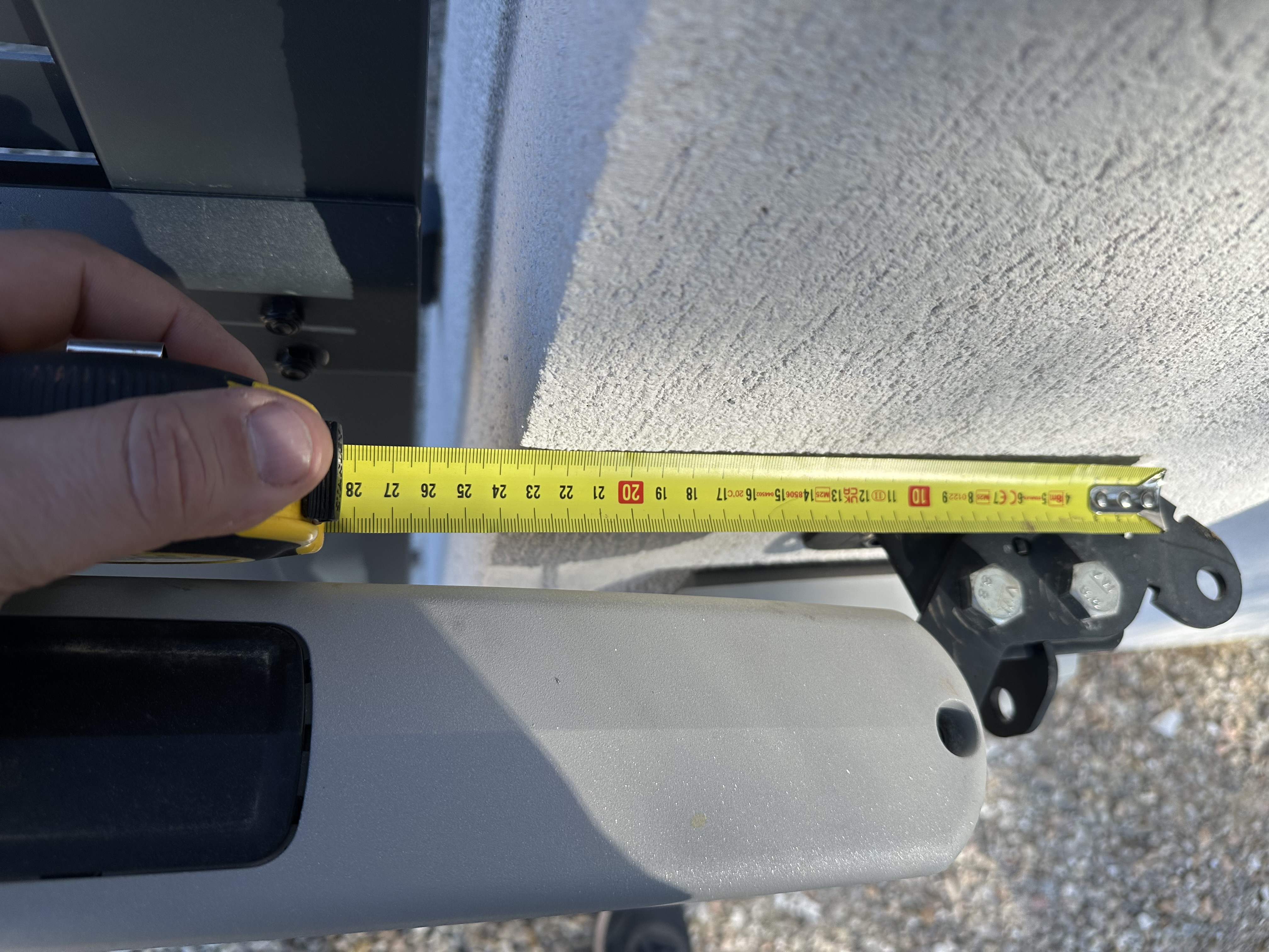

          &lt;div class=&quot;body-bd&quot;&gt;&lt;p&gt;Bonjour,&lt;br /&gt;Voici les cotes : A= 11,3cms et B = 27 cms. C’est des battants de 2m de longueur ajourés. Les abaques sont respectés, j’ai rarement des vents à 80km/h.&lt;br /&gt;Mais aujourd’hui, même avec un vent à 15 ça saccade.&lt;br /&gt;Voici les photos ci joint.&lt;/p&gt;&lt;/div&gt;

          &lt;div class=&quot;body-bd&quot;&gt;&lt;p&gt;Bonjour, lors de la fermeture le portail sacade et perd la course de fermeture (donc se réouvre) idem apres la course d’apprentissage.&lt;/p&gt;&lt;p&gt;Merci,&lt;/p&gt;&lt;/div&gt;
          &lt;div class=&quot;body-bd&quot;&gt;&lt;p&gt;Quels type de battants ? Ne dépassent ils pas les abaques de forces de vents ?&lt;br /&gt;Posez une photo du portail fermé et indiquez cotes A et B.&lt;br /&gt;&lt;a href=&quot;https://service.somfy.com/downloads/fr_v5/coteinstall_-_vent_-exavia_500___wispa_800___sgs_400-.pdf&quot; rel=&quot;nofollow&quot;&gt;https://service.somfy.com/downloads/fr_v5/coteinstall_-_v...&lt;/a&gt;&lt;/p&gt;&lt;p&gt;Bonne journée&lt;/p&gt;&lt;/div&gt;
