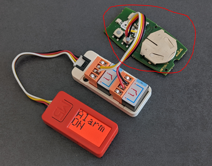

          &lt;div class=&quot;body-bd&quot;&gt;&lt;p&gt;Bonjour Nicolas&lt;br /&gt;Non ça n&amp;#39;existe pas.&lt;br /&gt;Même le clavier a code mural n&amp;#39;a pas cette fonction.&lt;/p&gt;&lt;p&gt;Si vous êtes bricoleur vous pouvez détourner un badge en vous inspirant du montage ci joint&lt;/p&gt;&lt;/div&gt;

          &lt;div class=&quot;body-bd&quot;&gt;&lt;p&gt;Bonjour,&lt;/p&gt;&lt;p&gt;J&amp;#39;ai une alarme Home Alarm, j&amp;#39;aurai aimé rajouté un bouton &amp;quot;panique&amp;quot; à la maison, en mural. &lt;br /&gt;L&amp;#39;idée serait de ne pas passer par les badges mais bien par un bouton dédié exclusivement à ça.&lt;br /&gt;Est-ce que ça existe ?&lt;/p&gt;&lt;p&gt;Merci pour votre aide.&lt;/p&gt;&lt;/div&gt;
