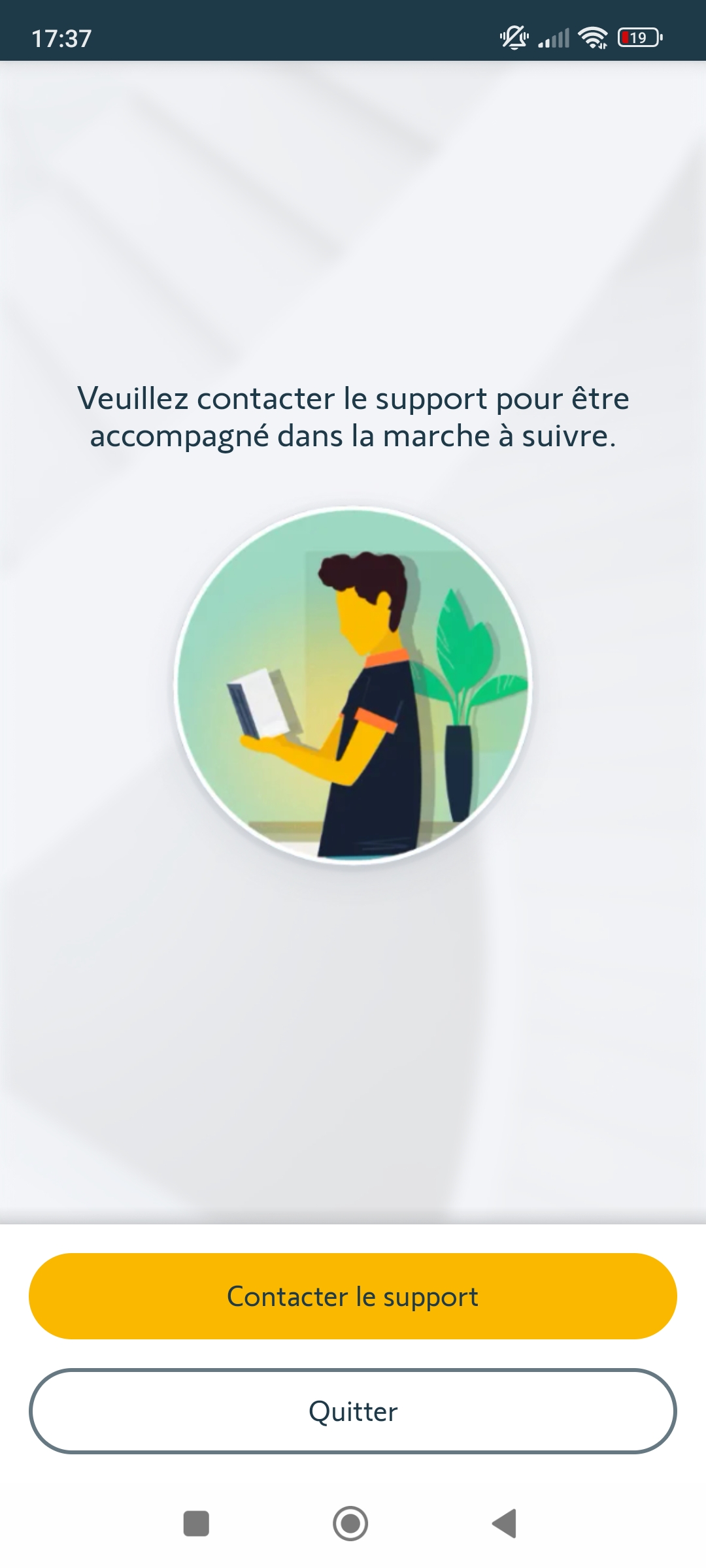

          &lt;div class=&quot;body-bd&quot;&gt;&lt;p&gt;Bonjour &lt;/p&gt;&lt;p&gt;Merci pour le retour mais cette manipulation je l&amp;#39;ai déjà faite une dizaine de fois mais ça ne fonctionne pas il cherche il cherche puis après me demande si j&amp;#39;ai une télécommande je dis non puis me demande quelle box j&amp;#39;ai et je choisis tahoma v2 et puis tout de suite l&amp;#39;écran veuillez contacter votre support technique &lt;br /&gt;Ma tahoma n&amp;#39;est pas compatible ???&lt;/p&gt;&lt;p&gt;Merci d&amp;#39;avance&lt;/p&gt;&lt;/div&gt;

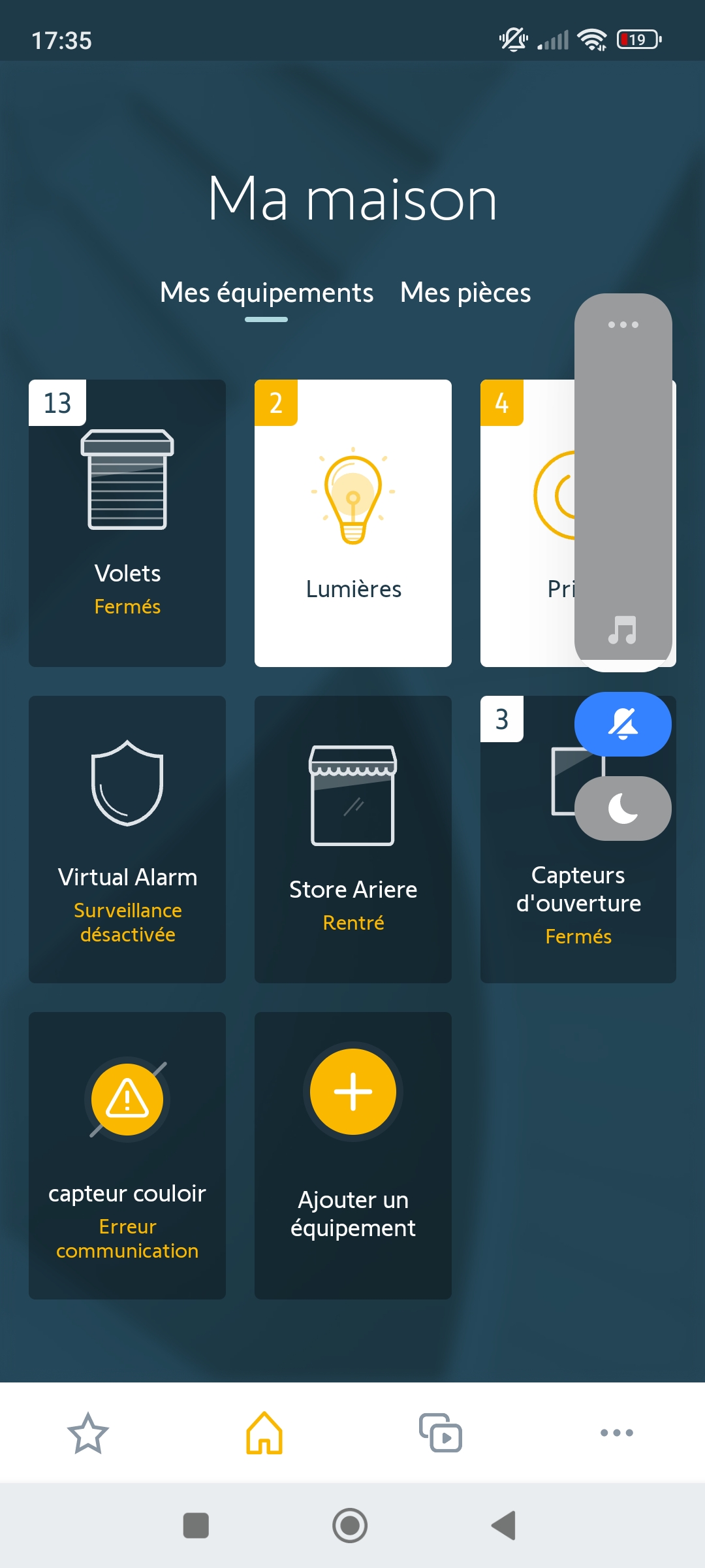

          &lt;div class=&quot;body-bd&quot;&gt;&lt;p&gt;Bonjour&lt;/p&gt;&lt;p&gt;Merci charlot manipulation déjà faite et cela ne donne aucun résultat &lt;br /&gt;Je me suis dit que j&amp;#39;allais installer la nouvelle application et donc je récupère bien ton mon installation mais toujours impossible de connecter ma porte de garage&lt;br /&gt;Je joint ce que cela m&amp;#39;indique &lt;/p&gt;&lt;p&gt;Merci d&amp;#39;avance pour votre aide&lt;/p&gt;&lt;/div&gt;
