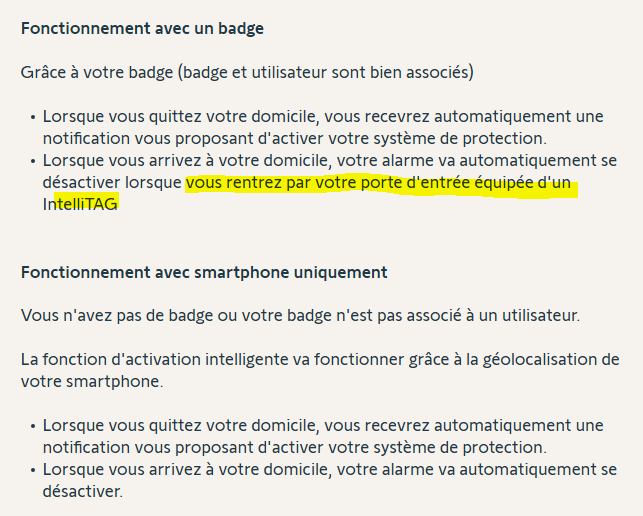

          &lt;div class=&quot;body-bd&quot;&gt;&lt;p&gt;Non je n&amp;#39;ai pas oublié cette fonctionnalité, cependant je n&amp;#39;ai aucun badge sur mon installation et l&amp;#39;activation /désactivation intelligente est désactivée.&lt;br /&gt;Sauf s&amp;#39;il existe un autre paramètre caché qui tenterait de désactiver l&amp;#39;alarme depuis mon smartphone, il y a bien eu un soucis avec le LinkAdvanced.&lt;/p&gt;&lt;p&gt;J&amp;#39;ai laissé la pré-alerte 20 secondes avant de désactiver l&amp;#39;alarme à l&amp;#39;aide du clavier (désactivation pour laquelle j&amp;#39;ai bien été notifié).&lt;/p&gt;&lt;p&gt;Pour mon réseau WiFi, je le redis, c&amp;#39;est une fausse piste. Tout va très bien et je maitrise ce sujet. Les nombreux redémarrage de mon installation (pour Mise à jour ou changement de configuration) n&amp;#39;ont jamais entrainé la moindre déconnexion du LinkAdvanced.&lt;/p&gt;&lt;/div&gt;

          &lt;div class=&quot;body-bd&quot;&gt;&lt;p&gt;Vous avez oubliez que le système dispose de la fonction désactivation automatique si vous utilisez un badge ou smartphone.&lt;br /&gt;Votre radar vous a bien vue, mais le Link a également vue votre badge ou votre smartphone et a désactiver automatiquement le système. &lt;br /&gt;Dans ce cas le seul message que vous devez avoir concerne la désactivation.&lt;/p&gt;&lt;p&gt;&lt;a href=&quot;https://www.somfy.fr/assistance/faq?question=comment-fonctionne-l-activation-intelligente&amp;amp;srsltid=AfmBOopghwQBHvEpaKPZgDOLYO31zBorss4PN6vV29gA7lQbwhveYAb1&quot; rel=&quot;nofollow&quot;&gt;https://www.somfy.fr/assistance/faq?question=comment-fonc...&lt;/a&gt;&lt;/p&gt;&lt;p&gt;Concernant le wifi, du fait de son type de connexion sécurisé, le Link ne se reconnecte que si il reçoit l&amp;#39;information de redémarrage du wifi.&lt;/p&gt;&lt;p&gt;Par exemple ,sur certaine box si vous utiliser la planification de la box pour arrêter le wifi la nuit, lorsque la box réactive le wifi le lendemain matin elle n&amp;#39;envoi pas l&amp;#39;information de réinitialisation du service et le Link ne se reconnecte pas.&lt;/p&gt;&lt;p&gt;Si c&amp;#39;est votre Box Orange qui gère le DHCP du réseau local, l&amp;#39;arrêt et le redémarrage d&amp;#39;une borne wifi donne exactement le même résultat que la planification qui arrête le wifi.&lt;/p&gt;&lt;/div&gt;

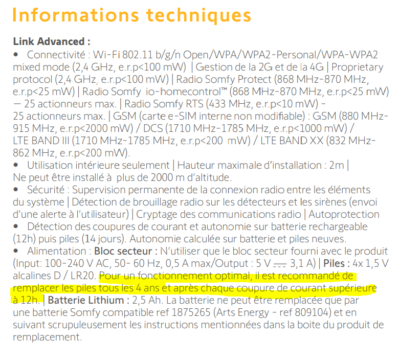

          &lt;div class=&quot;body-bd&quot;&gt;&lt;p&gt;Je parle bien d&amp;#39;un testeur de pile et non d&amp;#39;un multimètre. C&amp;#39;est un modèle basique avec 3 leds qui indique des niveaux de charge. J&amp;#39;avais bien lu votre premier lien expliquant la différence de mesure entre un testeur et un multimètre.&lt;/p&gt;&lt;p&gt;Pour ce qui est de l&amp;#39;usure des piles, le système a été installé il y a 6 mois et il n&amp;#39;y a eu aucune coupure de courant longue. Uniquement des débranchements de quelques minutes pour déplacer le LinkAdvanced ou tester les notifications. Rien qui n&amp;#39;expliquerait que les batteries soient déjà à remplacer.&lt;/p&gt;&lt;p&gt;&amp;quot; Quand la pile descend en dessous du seuil des 1.2v vous avez un message qui ne s&amp;#39;affiche qu&amp;#39;une seul fois. Attention a ne pas le louper.&amp;quot;&lt;br /&gt;Ce comportement est décevant. Sur les alarmes Somfy plus ancienne l&amp;#39;indication de pile faible se fait à chaque mis en service (Ce sont les modèles d&amp;#39;alarmes installés chez mes parents mais qui ne sont malheureusement plus commercialisés)&lt;br /&gt;Je m&amp;#39;attends au moins à une remontée dans l&amp;#39;onglet &amp;quot;état du système&amp;quot;. Il faudrait remonter ce point aux équipes Somfy pour une demande d&amp;#39;évolution. &lt;/p&gt;&lt;p&gt;&amp;quot;Le Link Advanced ne bascule pas immédiatement en GSM. Il faut au minimum si je me base sur les retours du Forum 8 minutes minimum. &amp;quot; Là encore c&amp;#39;est décevant. Je vais réaliser un test plus long et chronométrer la bascule.&lt;/p&gt;&lt;p&gt;Pour le WiFi, aucun soucis. Je n&amp;#39;utilise effectivement pas le WiFi de ma box Orange. J&amp;#39;ai mon propre système car c&amp;#39;est aussi mon métier donc pas d’inquiétude pour diagnostiquer des problèmes réseaux. J&amp;#39;ai déjà fait une analyse qui laisse vraiment penser à un soucis de Link.&lt;/p&gt;&lt;p&gt;Nouveau test ce soir, où je suis rentré sans désactiver l&amp;#39;alarme. Un détecteur de mouvement m&amp;#39;a bien repéré et j&amp;#39;ai entendu le petit air de pré-alerte depuis la sirène Intérieur. Pourtant aucune notification reçu, et aucune trace dans l&amp;#39;application.&lt;br /&gt;La configuration indique pourtant : &lt;br /&gt;&amp;quot; Si le détecteur détecte un mouvement lorsque la protection est activée, la sirène est déclenchée après une mise en garde de 30secondes et vous êtes prévenu.&amp;quot;&lt;/p&gt;&lt;p&gt;J&amp;#39;aurais donc du avoir une notification. Surtout que lors d&amp;#39;une fausse alerte d&amp;#39;un intelliTag, j&amp;#39;avais bien reçu un message (Mail, SMS et Notification) avant que la sirène ne se déclenche.&lt;/p&gt;&lt;/div&gt;

          &lt;div class=&quot;body-bd&quot;&gt;&lt;p&gt;Qu&amp;#39;appelez vous un testeur basique ?&lt;br /&gt;Si c&amp;#39;est un simple voltmètre ça ne marche pas.&lt;br /&gt;Quand on pas de vrais testeur de pile il y a moyen de calculer si la pile est bonne.&lt;br /&gt;Avec un voltmètre vous mesurer une pile de 1.5v neuve. Vous allez avoir une tension de 1.8v soit 0.3v de plus qui sont absorbé quand la pile est insérée dans le matériel.&lt;br /&gt;Vous mesurez ensuite votre pile et vous enlevez 0.3v.  Si vous obtenez une valeur inférieure à 1.2v c&amp;#39;est qu&amp;#39;elle est HS.&lt;br /&gt;Si vous avez lu attentivement la documentation vous avez pris en compte qu&amp;#39;avec une coupure de courant de 12h il faut changer les piles (extrait notice ci joint)&lt;/p&gt;&lt;p&gt;Les jauges des piles chez Somfy ne connaisses que deux états. Zéro et 100%. Quand la pile descend en dessous du seuil des 1.2v vous avez un message qui ne s&amp;#39;affiche qu&amp;#39;une seul fois. Attention a ne pas le louper.&lt;/p&gt;&lt;p&gt;Le Link Advanced ne bascule pas immédiatement en GSM. Il faut au minimum si je me base sur les retours du Forum 8 minutes minimum. &lt;/p&gt;&lt;p&gt;En ce qui concerne votre wifi, nous ne disposons que d&amp;#39;informations sur les box des opérateurs du marché Francais. &lt;br /&gt;L&amp;#39;utilisation de matériels additionnels quel qu&amp;#39;en soit la marque ne peut être traité que par la bonne volonté des utilisateurs du Forum.  Je l&amp;#39;ai fait au départ, mais ayant rejoint l&amp;#39;association mondiale dont j&amp;#39;arbore le Logo, j&amp;#39;ai l&amp;#39;obligation de ne pas prendre le travail de spécialistes qui vivent de cette activité. Une heure de spécialiste à domicile c&amp;#39;est 80€ en moyenne avec 50% de récupérable sur les impôts.&lt;br /&gt;J&amp;#39;ajoute qu&amp;#39;aucun opérateurs internet ne vous aidera sur ce type de matériel. &lt;br /&gt;Par contre si c&amp;#39;est une grande marque vous pouvez les contacter (ce que je faisais avant) et ils connaissent parfaitement les problèmes de déconnexion/reconnexion.&lt;/p&gt;&lt;/div&gt;

          &lt;div class=&quot;body-bd&quot;&gt;&lt;p&gt;Bonjour Jacky,&lt;/p&gt;&lt;p&gt;Pour les piles, j&amp;#39;ai un testeur basique qui m&amp;#39;indique qu&amp;#39;elles sont bonnes. J&amp;#39;ai joué avec le secteur et je reçoit bien les notifications m&amp;#39;indiquant l&amp;#39;absence d&amp;#39;alimentation puis le bon rétablissement. Pour le reste, je vais me fier au LinkAdvanced qui doit m&amp;#39;indiquer s&amp;#39;il y a des batteries à changer ou non. Si ce n&amp;#39;est pas le cas c&amp;#39;est qu&amp;#39;il ne fonctionne pas normalement et nécessite un SAV&lt;/p&gt;&lt;p&gt;J&amp;#39;ai lu votre article sur les problèmes de déconnexion et je vous rassure, mon installation est configuré et optimisé comme le recommande les IA.&lt;/p&gt;&lt;p&gt;J&amp;#39;ai fait un autre test. Couper intégralement le réseau WiFi de la maison pendant 10min. J&amp;#39;ai constaté un changement de voyant avec un Blanc+Vert mais aucune bascule GSM. Ni aucune notification.&lt;/p&gt;&lt;p&gt;Est ce bien le comportement normal ? Rien n&amp;#39;indique dans la documentation un délai avant la bascule. &lt;br /&gt;Je commence à croire que mon LinkAdvanced a vraiment un soucis et j&amp;#39;aimerai pouvoir contacter le support Somfy.&lt;/p&gt;&lt;/div&gt;

          &lt;div class=&quot;body-bd&quot;&gt;&lt;p&gt;Pour les piles consulter ce post&lt;br /&gt;&lt;a title=&quot;Mes piles sont elles bonnes&quot; href=&quot;https://forum.somfy.fr/questions/3267815-piles-bonnes&quot;&gt;https://forum.somfy.fr/questions/3267815-piles-bonnes&lt;/a&gt;&lt;/p&gt;&lt;p&gt;Oui le Link peut perdre la connexion avec les serveurs Somfy tout en restant connecté avec le wifi de la box.&lt;/p&gt;&lt;p&gt;Comme j&amp;#39;ai vue que vous n&amp;#39;aviez pas compris le post sur les caméras, j&amp;#39;en ai fait un pour tous les matériels toujours avec le concourt de l&amp;#39;IA mais cette fois j&amp;#39;ai publié l&amp;#39;ensemble de la réponse.&lt;br /&gt;Voici le lien&lt;br /&gt;&lt;a title=&quot;Déconnexion des matériels Somfy&quot; href=&quot;https://forum.somfy.fr/questions/3698571-deconnexion-materiels-somfy&quot;&gt;https://forum.somfy.fr/questions/3698571-deconnexion-materiels-somfy&lt;/a&gt;&lt;/p&gt;&lt;/div&gt;
