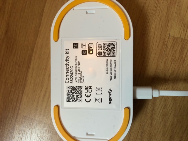

          &lt;div class=&quot;body-bd&quot;&gt;&lt;p&gt;Bonjour Jean luc,&lt;br /&gt;Oui c&amp;#39;est bien cette procédure. &lt;br /&gt;Dans l&amp;#39;app il crée l&amp;#39;équipement mais tout de suite après j&amp;#39;avais ce message d&amp;#39;erreur (photo). &lt;br /&gt;En voulant refaire une capture d&amp;#39;écran de l&amp;#39;équipement dans l&amp;#39;app, j&amp;#39;ai lancé une ouverture et la porte s&amp;#39;est ouverte.&lt;br /&gt;Ça fonctionne. Tant mieux&lt;/p&gt;&lt;/div&gt;

          &lt;div class=&quot;body-bd&quot;&gt;&lt;p&gt;Bonjour Derlei&lt;/p&gt;&lt;p&gt;Avez-vous bien suivi la procédure ?&lt;/p&gt;&lt;p&gt;° Dans TaHoma, choisissez &amp;quot;Ajouter un équipement → Porte de garage → Serenia io&amp;quot;.&lt;/p&gt;&lt;p&gt;° Lorsque l&amp;#39;application vous demande de mettre le moteur en mode appairage :allez sur la tête du moteur ;&lt;/p&gt;&lt;p&gt;° Faites un appui bref sur PROG. Le moteur sort alors de son mode veille et le voyant s&amp;#39;allume ;&lt;br /&gt;puis faites un appui long d&amp;#39;environ 3 secondes sur PROG.&lt;/p&gt;&lt;p&gt;° Lancez alors la recherche dans TaHoma, sans utiliser de télécommande pendant cette opération.&lt;/p&gt;&lt;p&gt;Bonne journée.&lt;/p&gt;&lt;/div&gt;

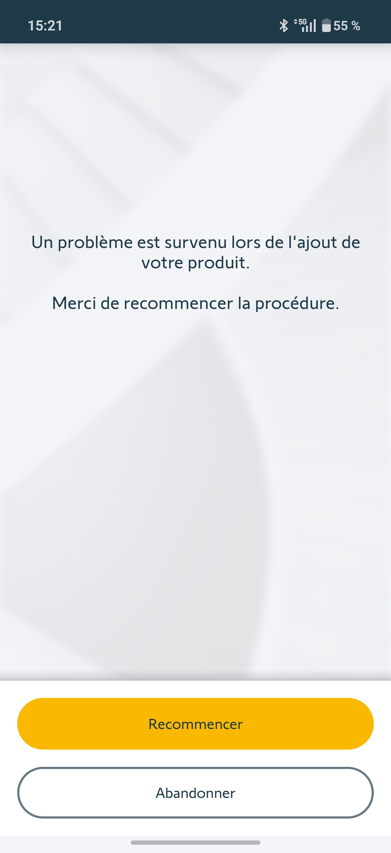

          &lt;div class=&quot;body-bd&quot;&gt;&lt;p&gt;Bonjour Eric,&lt;br /&gt;Je ne vois pas de problème sur votre kit.&lt;br /&gt;Je vous invite à tester l&amp;#39;appairage de nouveau.&lt;br /&gt;Si cela ne fonctionne pas, veuillez remettre à zéro la partie radio de votre Serenia puis testez l&amp;#39;appairage.&lt;br /&gt;Bonn journée,&lt;/p&gt;&lt;/div&gt;

          &lt;div class=&quot;body-bd&quot;&gt;&lt;p&gt;Problème d&amp;#39;appairage entre serenia 1100 et kit de connectivité&lt;/p&gt;&lt;p&gt;Bonjour,&lt;br /&gt;Je viens d&amp;#39;installer ma motorisation serenia 1100 , et , j&amp;#39;ai reçu avec le kit de connectivite .&lt;br /&gt;Connexion du kit sur le wifi ok , création du compte ok , pose de la motorisation ok , liaison de la motorisation au kit ...., pas ok ....&lt;br /&gt;J&amp;#39;ai suivi  la procédure a la lettre , mais non ...., rien ...&lt;br /&gt;Le kit (via l&amp;#39;appli) ne &amp;quot;voit&amp;quot; pas la motorisation .&lt;br /&gt;Une idée de manipulation a faire pour m&amp;#39;aider svp ?...&lt;br /&gt;Merci d&amp;#39;avance !!&lt;/p&gt;&lt;p&gt;Je vous joint une photo de mon kit de connectivité si cela peut vous aider&lt;br /&gt;et encore merci d&amp;#39;avance&lt;/p&gt;&lt;/div&gt;
