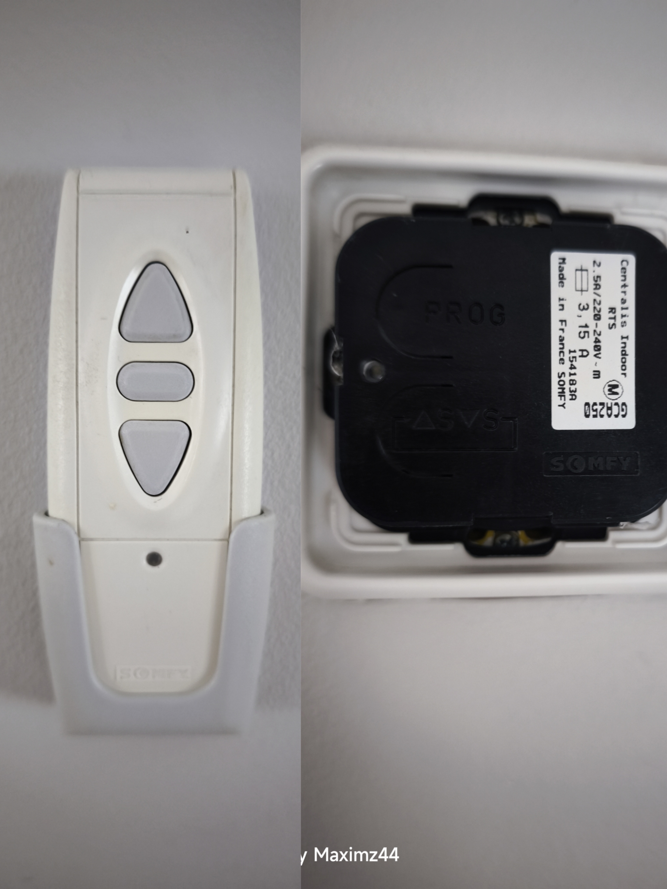

          &lt;div class=&quot;body-bd&quot;&gt;&lt;p&gt;Voyez sur la tête moteur sous le coffre s&amp;#39;il y a des boutons pour le réglage des FdC.&lt;br /&gt;Le Centralis indique un VR filaire et non pas natif radio.&lt;/p&gt;&lt;p&gt;Bonne journée&lt;/p&gt;&lt;/div&gt;

  <title>Réponse de Maxim S.</title>
  <dc:creator>Maxim S.</dc:creator>
          &lt;div class=&quot;body-bd&quot;&gt;&lt;p&gt;Bonjour. &lt;/p&gt;&lt;p&gt;Je suis nouveau sur le site. &lt;br /&gt;Je n&amp;#39;ai pas réussi à trouver le bon sujet... &lt;br /&gt;Mon problème ;&lt;br /&gt; &lt;br /&gt;Blocage du volet suite à mauvais enroulement. &lt;/p&gt;&lt;p&gt;Je l&amp;#39;ai donc remis correctement. Mais il ne s&amp;#39;ouvre plus qu&amp;#39;à moitié avec le boîtier de réception à côté du volet.  &lt;/p&gt;&lt;p&gt;Mes soucis actuel....;&lt;/p&gt;&lt;ul&gt;&lt;li&gt;la télécommande ne le commande plus&lt;/li&gt;&lt;li&gt;Volet s&amp;#39;arrête à moitié et donne quelques à-coup&lt;/li&gt;&lt;li&gt;impossible de disjoncter un seul volet ( plusieurs volets sur le même disjoncteur)&lt;/li&gt;&lt;li&gt;les volets on plus de 10ans&lt;/li&gt;&lt;/ul&gt;&lt;p&gt;Pourriez vous m&amp;#39;aider pour que la télécommande refonctionne et qu&amp;#39;il reprenne ses fin de courses.&lt;/p&gt;&lt;p&gt;Merci pour votre aide&lt;/p&gt;&lt;/div&gt;
  <pubDate>Sat, 11 Apr 2026 09:38:39 GMT</pubDate>
