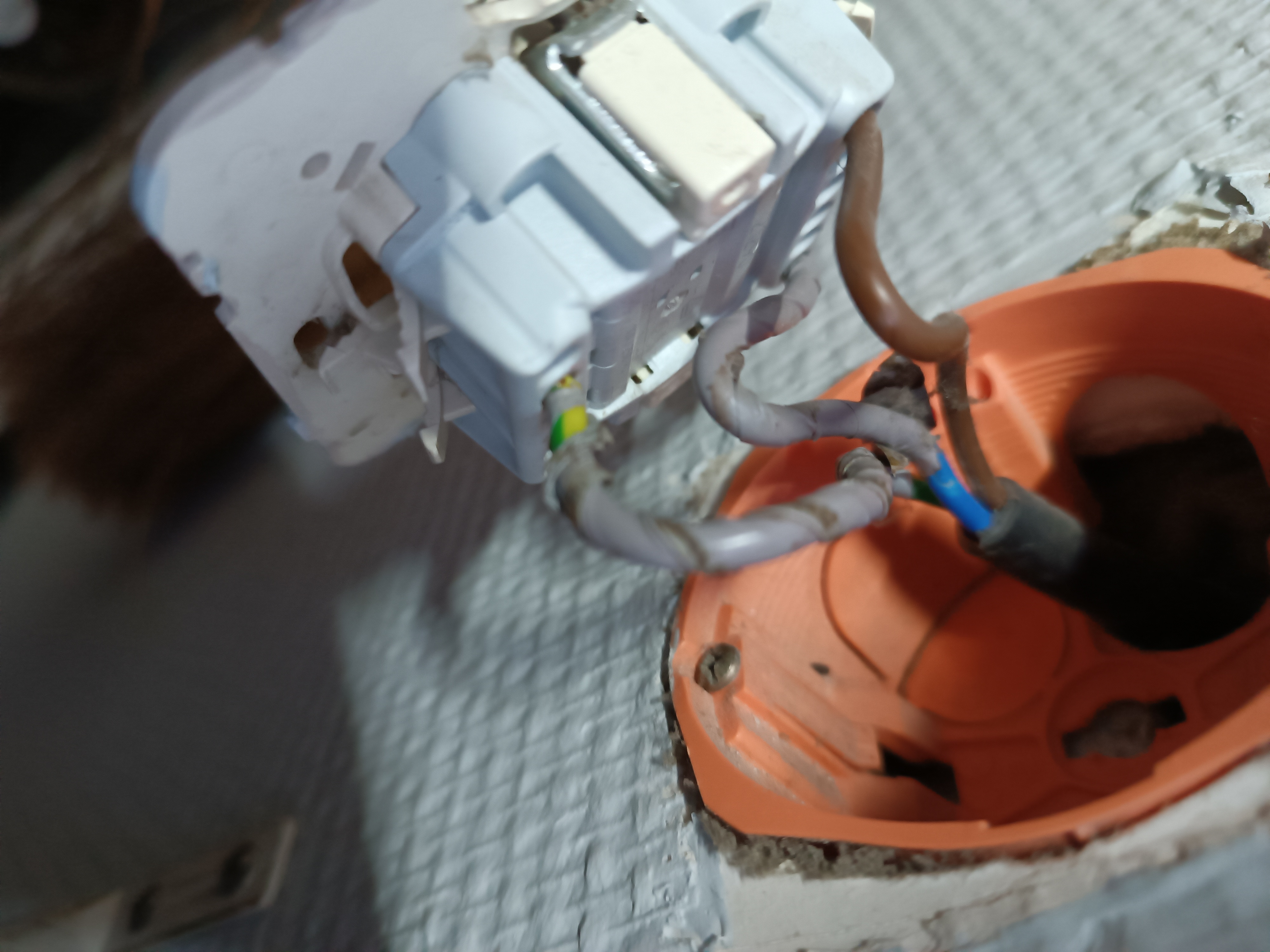

          &lt;div class=&quot;body-bd&quot;&gt;&lt;p&gt;Non, ce n&amp;#39;est pas parce qu&amp;#39;un inconscient a mit un fil de terre que cela implique que c&amp;#39;est une terre !&lt;/p&gt;&lt;p&gt;L&amp;#39;inter comporte 3 fil : marron =phase,  bleu = normalement noir = descente, terre = normalement marron = montée.&lt;/p&gt;&lt;p&gt;Il faut donc juste amener un neutre au module.&lt;/p&gt;&lt;p&gt;Im n&amp;#39;existe aucun module sans alim Ph/nt.&lt;/p&gt;&lt;p&gt;Bonne journée&lt;/p&gt;&lt;/div&gt;

          &lt;div class=&quot;body-bd&quot;&gt;&lt;p&gt;Bonjour,&lt;/p&gt;&lt;p&gt;Merci,de m indiquer si je peux remplacer mes interrupteurs(3 fils seulement 1 montée 1 descente 1 prise de terre) par des interrupteurs connectés&lt;/p&gt;&lt;/div&gt;

          &lt;div class=&quot;body-bd&quot;&gt;&lt;p&gt;Bonjour, merci pour vos conseils; après avoir lu le schéma le module a besoin de 4 fils (1 Fil phase 1 Fil neutre 1 Fil montée 1 Fil descente°) Par contre mon installation n&amp;#39;a  que  3 fils(1 Fil montée 1 Fil descente 1 Fil prise de terre) par conséquent je ne peux pas brancher ce module; sinon je dois récupérer phase et neutre au niveau du moteur ou d une prise électrique ; à moins qu il existe un module qui ne nécessite pas de phase et de neutre merci de votre avis salutations&lt;/p&gt;&lt;/div&gt;

          &lt;div class=&quot;body-bd&quot;&gt;&lt;p&gt;Un neutre + terre pour envoyer une phase ? L&amp;#39;électricien qui a fait ca doit être au chômage.&lt;/p&gt;&lt;p&gt;Oui vous pouvez connecter vos VR filaires.&lt;br /&gt;Il faudra ce module derrière chaque inter &lt;a href=&quot;https://www.somfy.fr/produits/1822660/recepteur-volet-roulant-io-compatible-izymo?srsltid=AfmBOord3LWbmb3wtQEGM50cuVjKiswTke0H_l1y4Ob5-0LXWWBnfo90&quot; rel=&quot;nofollow&quot;&gt;https://www.somfy.fr/produits/1822660/recepteur-volet-rou...&lt;/a&gt;&lt;/p&gt;&lt;p&gt;Bonne soirée&lt;/p&gt;&lt;/div&gt;
