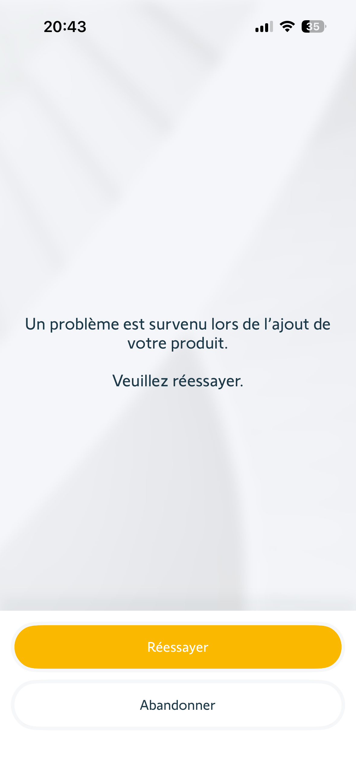

          &lt;div class=&quot;body-bd&quot;&gt;&lt;p&gt;Bonsoir&lt;br /&gt;J&amp;#39;ai acheté un kit de connectivité suite à l’installation de mes volets&lt;br /&gt;Je n’arrive pas à connecter mes volets roulants via les télécommandes Smoove IO&lt;br /&gt;Le kit est bien connecté à mon compte et en wifi&lt;br /&gt;Le va et viens se fait bien mais après j’ai un message d’erreur : un problème est survenu lors de l’ajout de votre produit, veuillez réessayer &lt;br /&gt;Kit 2121-7670-8768&lt;br /&gt;Je vois remercie pour votre aide&lt;br /&gt;Cordialement&lt;/p&gt;&lt;/div&gt;

          &lt;div class=&quot;body-bd&quot;&gt;&lt;p&gt;Bonjour&lt;br /&gt;L’installateur est passé et le problème est identique&lt;br /&gt;Impossible d’appareiller les volets avec le kit de connectivité &lt;br /&gt;Les volets ont été livrés déjà appareillés aux télécommandes Smoove &lt;br /&gt;Je rends le kit de connectivité et en rachète un autre ?&lt;br /&gt;L’installateur m’a conseillé la SWITCH mais je n’ai que mes 5 volets à connecter&lt;br /&gt;Je vous remercie pour votre aide&lt;br /&gt;Cordialement&lt;/p&gt;&lt;/div&gt;
          &lt;div class=&quot;body-bd&quot;&gt;&lt;p&gt;Bonjour&lt;/p&gt;&lt;p&gt;Je pense en effet que vous devriez faire appel à votre installateur. S&amp;#39;il ne peut pas vous aider (ce qui serait étonnant), revenez sur ce post.&lt;/p&gt;&lt;p&gt;Bonne journée.&lt;/p&gt;&lt;/div&gt;

          &lt;div class=&quot;body-bd&quot;&gt;&lt;p&gt;Bonsoir&lt;br /&gt;Je viens de faire la manipulation et j’ai le même message d’erreur &lt;br /&gt;Je ne sais pas comment réinitialiser &lt;br /&gt;Peut-être devrais-je refaire intervenir l’installateur&lt;br /&gt;Merci pour votre soutien &lt;br /&gt;Cordialement&lt;/p&gt;&lt;/div&gt;
          &lt;div class=&quot;body-bd&quot;&gt;&lt;p&gt;Bonjour&lt;/p&gt;&lt;p&gt;Il est possible que l&amp;#39;installateur ait fait l&amp;#39;installation avec sa propre télécommande 2 way&amp;#39;s. Si c&amp;#39;est le cas, il faut réinitialiser chaque motorisation afin que le TaHoma pose sa propre clé.&lt;/p&gt;&lt;p&gt;Vous pouvez sinon essayer la chose suivante :&lt;br /&gt;Appuyez sur &amp;quot;prog&amp;quot; de la télécommande jusqu&amp;#39;au mouvement du tablier.&lt;br /&gt;Ensuite connectez vous sur l&amp;#39;application puis :&lt;br /&gt;&amp;quot;…&amp;quot;&lt;br /&gt;&amp;quot;Aide &amp;amp; fonctions avancées&amp;quot;&lt;br /&gt;&amp;quot;Fonctions avancées&amp;quot;&lt;br /&gt;&amp;quot;Gestion clé io&amp;quot;&lt;br /&gt;&amp;quot;Continuer&amp;quot;&lt;br /&gt;&amp;quot;Lancer une découverte IO sur vos équipements&amp;quot;&lt;/p&gt;&lt;p&gt;Voyez si la motorisation remonte. Si ce n&amp;#39;est pas le cas, il faut réinitialiser.&lt;/p&gt;&lt;p&gt;Bonne journée.&lt;/p&gt;&lt;/div&gt;

          &lt;div class=&quot;body-bd&quot;&gt;&lt;p&gt;Bonjour&lt;br /&gt;Il s’agit de volet roulant AUSTIN , SOMFY manoeuvre électrique IO&lt;br /&gt;Volet SMOOVE&lt;br /&gt;La tahoma est proche des volets&lt;br /&gt;Installé par un professionnel &lt;br /&gt;J’ai acheté la tahoma après la pose&lt;br /&gt;Merci&lt;/p&gt;&lt;/div&gt;
          &lt;div class=&quot;body-bd&quot;&gt;&lt;p&gt;Bonjour&lt;/p&gt;&lt;p&gt;Quelle est la référence des motorisations ?&lt;br /&gt;Qui les a installées ? Avec quelle télécommande ?&lt;br /&gt;Il se peut qu&amp;#39;il y ait un problème de clé io ou de distance entre le Kit et la motorisation.&lt;/p&gt;&lt;p&gt;Bonne journée.&lt;/p&gt;&lt;/div&gt;
