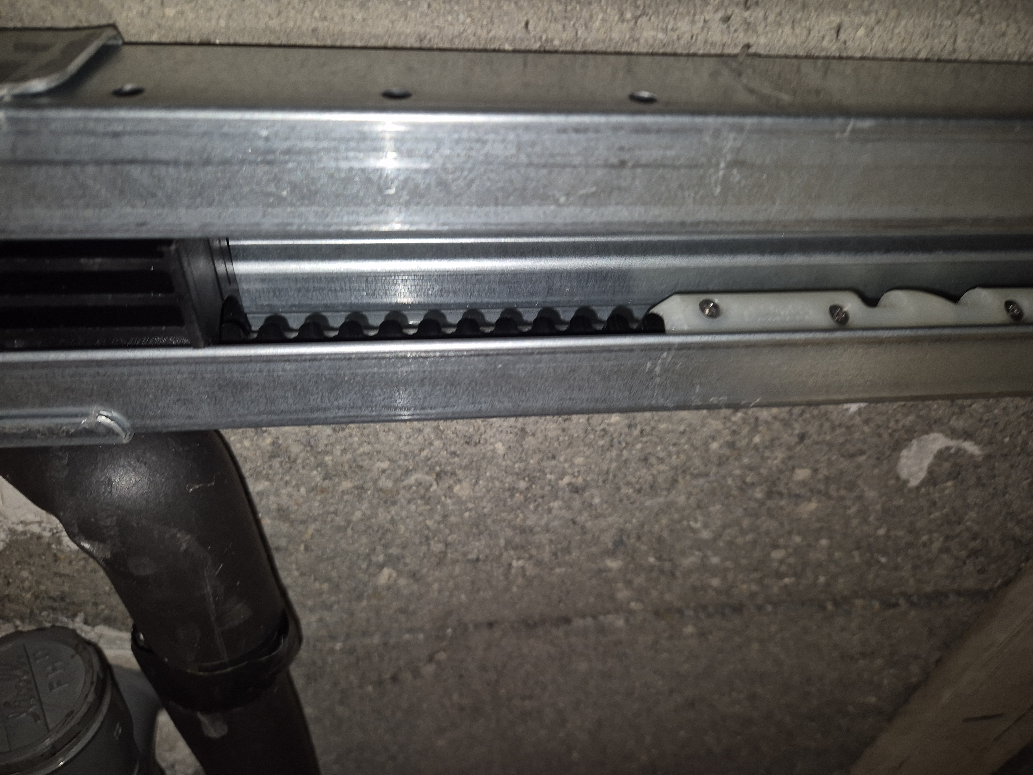

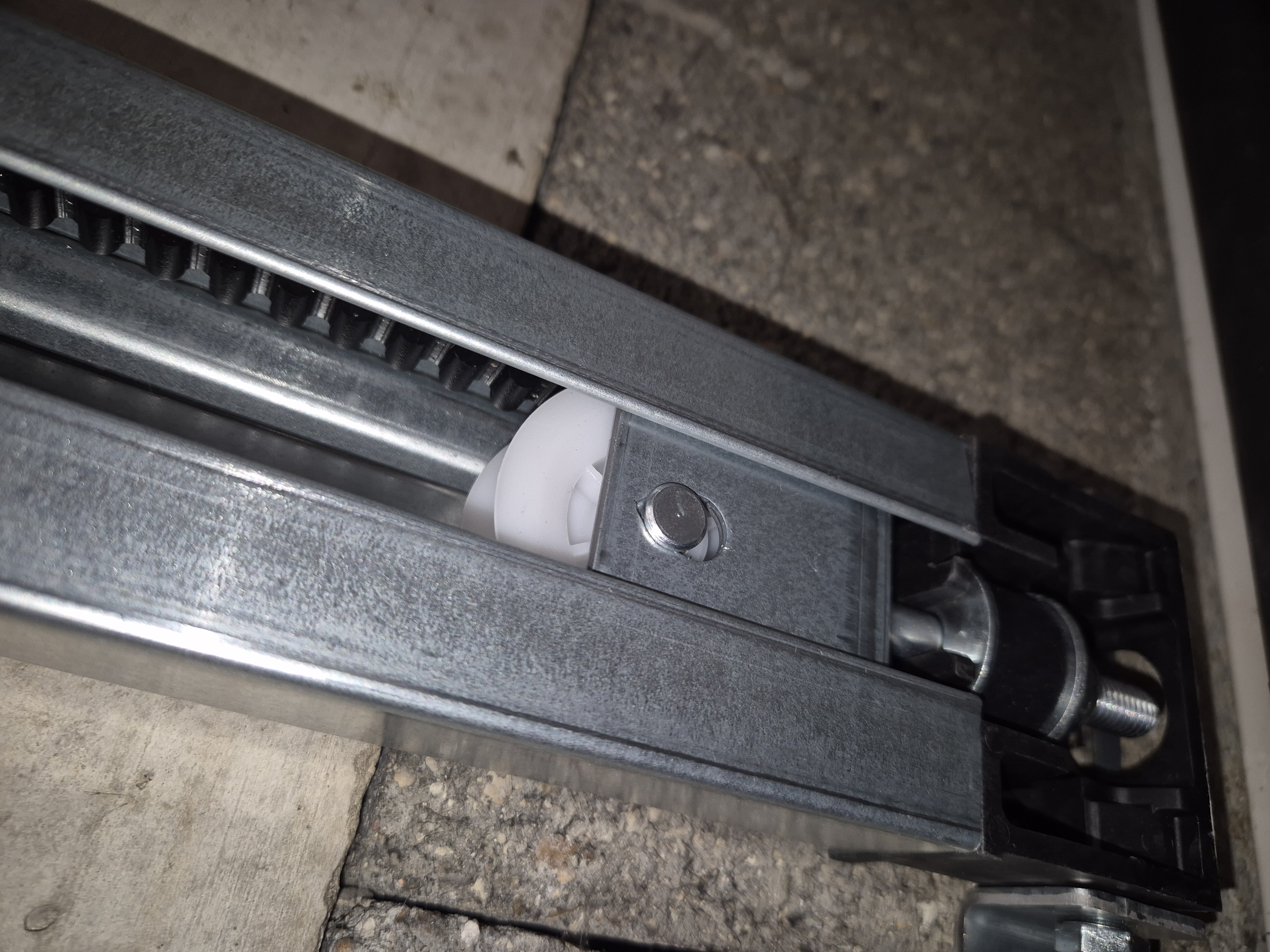

          &lt;div class=&quot;body-bd&quot;&gt;&lt;p&gt;La courroie est torsadée;&lt;br /&gt;Déposez le rail et dévrillez-la.&lt;br /&gt;Faites un auto apprentissage en stoppant la porte à 2cm du sol.&lt;br /&gt;Attention, courroie non garantie.&lt;/p&gt;&lt;p&gt;Bonne journée&lt;/p&gt;&lt;/div&gt;

          &lt;div class=&quot;body-bd&quot;&gt;&lt;p&gt;Bonjour,&lt;br /&gt;Alors même que la courroie de mon Serenia IO 700 Somfy 1246483 est correctement tendue, lorsque je débloque le chariot, la courroie bascule de 90 degrés ce qui rend ensuite impossible l’embrayage de la navette de transmission sur le chariot.&lt;br /&gt;Pour y parvenir, je suis obligé de repositionner à la main l’orientation de la courroie et d’insérer à la main la navette sur le chariot.&lt;br /&gt;D’où peut provenir ce dysfonctionnement.&lt;/p&gt;&lt;p&gt;Merci,&lt;/p&gt;&lt;/div&gt;
