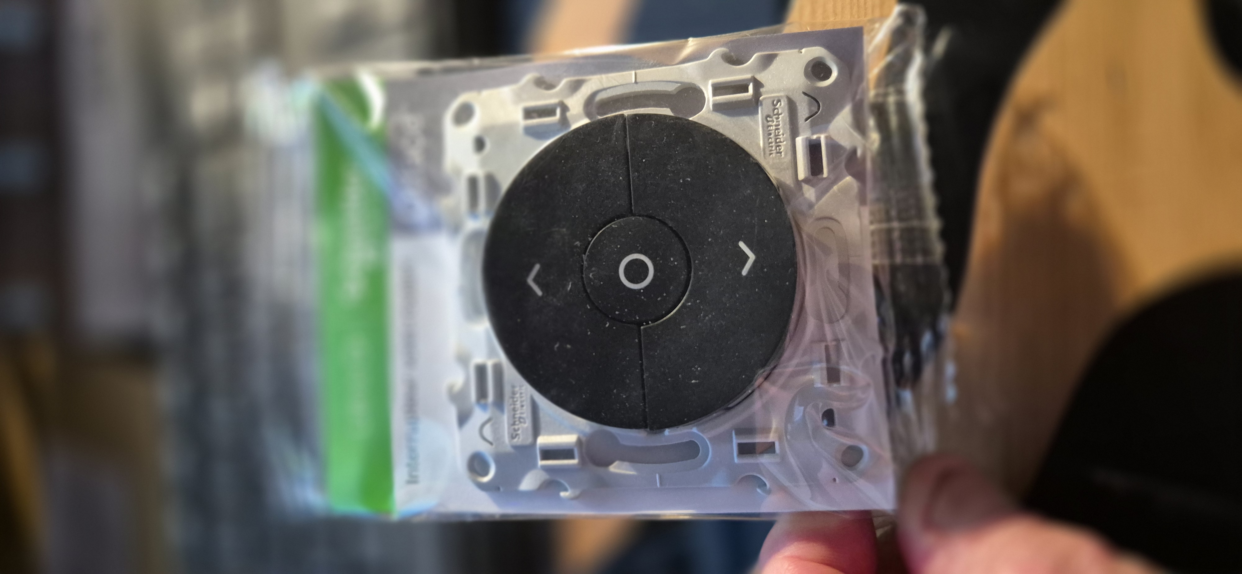

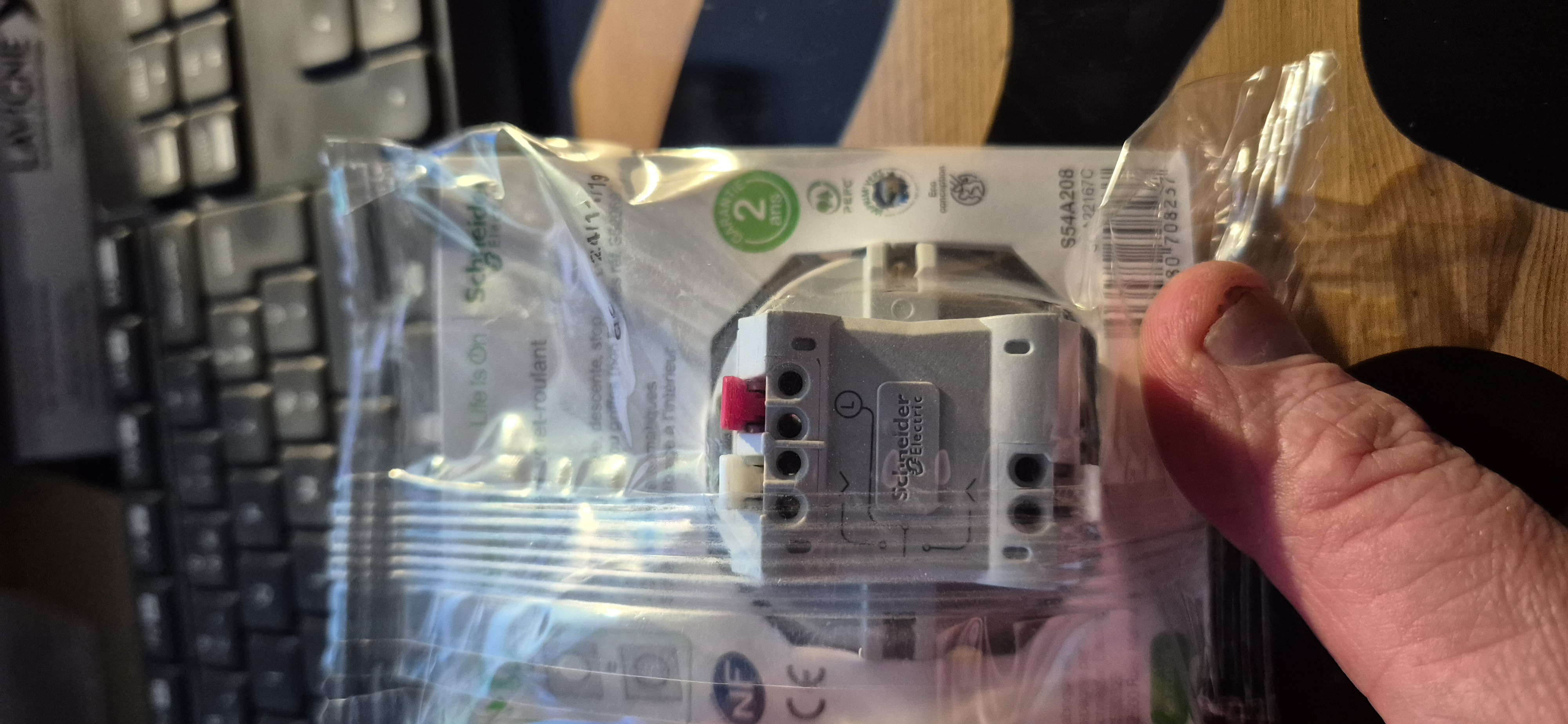

          &lt;div class=&quot;body-bd&quot;&gt;&lt;p&gt;c&amp;#39;est un bouton spécial pour volet roulant&lt;/p&gt;&lt;/div&gt;

          &lt;div class=&quot;body-bd&quot;&gt;&lt;p&gt;Un bouton poussoir avec stop je ne connais pas. &lt;br /&gt;C&amp;#39;est quoi votre bouton ?&lt;/p&gt;&lt;/div&gt;

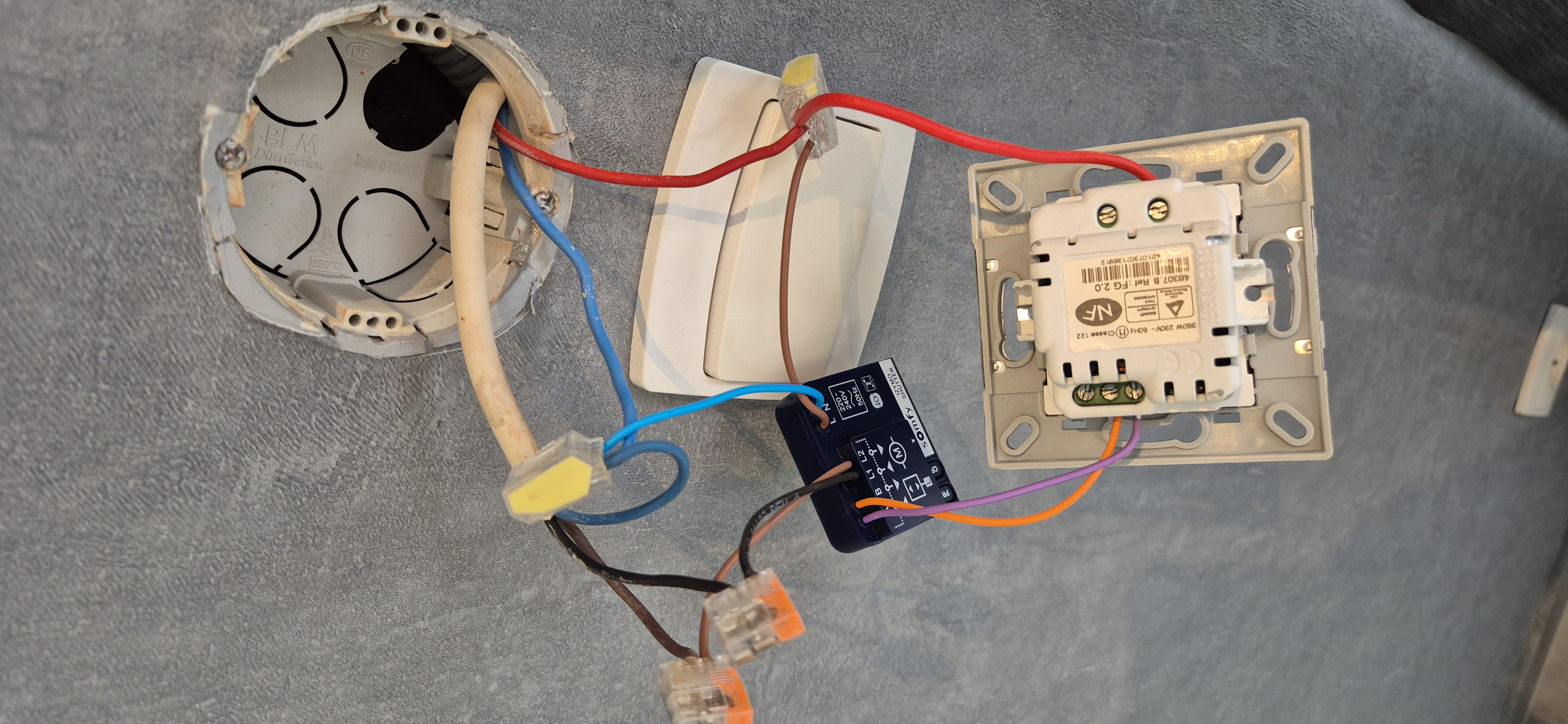

          &lt;div class=&quot;body-bd&quot;&gt;&lt;p&gt;Bonjour,&lt;br /&gt;je suis encore bloqué malheureusement.&lt;br /&gt;J&amp;#39;ai acheté des boutons poussoirs avec un bouton stop.&lt;br /&gt;J&amp;#39;ai branché l&amp;#39;ensemble avec le module1822660.&lt;br /&gt;J&amp;#39;ai essayé de calibrer le micromodule mais ca ne fonctionne pas.&lt;br /&gt;J&amp;#39;utilise le bouton prog pour lancer les 2 cycles de descente et montée mais impossible à réaliser car mon soucis c&amp;#39;est qu&amp;#39;en fin de course le micromodule continue à alimenter le moteur et ca ne s&amp;#39;arrête pas.&lt;br /&gt;Mon volet est un bubendorff je vous mets une photo de sa référence car je ne sais pas si il a des fins de courses mécaniques ou électroniques&lt;/p&gt;&lt;/div&gt;

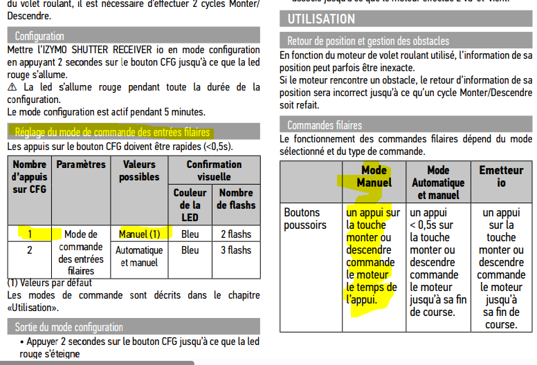

          &lt;div class=&quot;body-bd&quot;&gt;&lt;p&gt;En fait c&amp;#39;est écrit dans la documentation.&lt;/p&gt;&lt;p&gt;Le plus simple pour vous c&amp;#39;est un interrupteur de lumière double poussoir&lt;/p&gt;&lt;/div&gt;

          &lt;div class=&quot;body-bd&quot;&gt;&lt;p&gt;je viens de faire la manipulation demandée et en effet lorsque je mets le orange et ou le violet le volet bouge normalement.&lt;br /&gt;vous avez donc sans doute raison sur un soucis de compatibilité de mon bouton et de l&amp;#39;izymo.&lt;br /&gt;Avez vous une référence de bouton inverseur compatible ? merci beaucoup&lt;/p&gt;&lt;/div&gt;

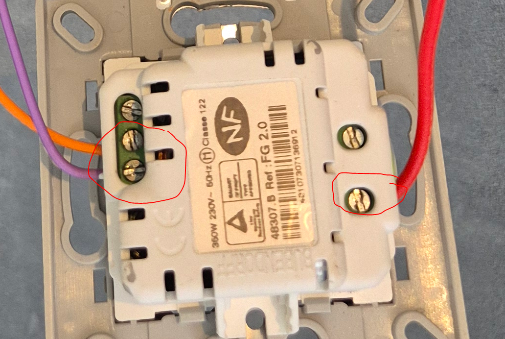

          &lt;div class=&quot;body-bd&quot;&gt;&lt;p&gt;Bonjour,&lt;br /&gt;Je viens d&amp;#39;installer une box somfy connectivity et j&amp;#39;aimerai pouvoir commander les deux volets roulants de mes baies vitrées.&lt;br /&gt;C&amp;#39;est des commandes filaires et je voudrai connaitre la référence des micro modules à utiliser pour pouvoir les commander à partir de l&amp;#39;application tahoma?&lt;br /&gt;Merci beaucoup de votre aide&lt;/p&gt;&lt;p&gt;Merci,&lt;/p&gt;&lt;/div&gt;

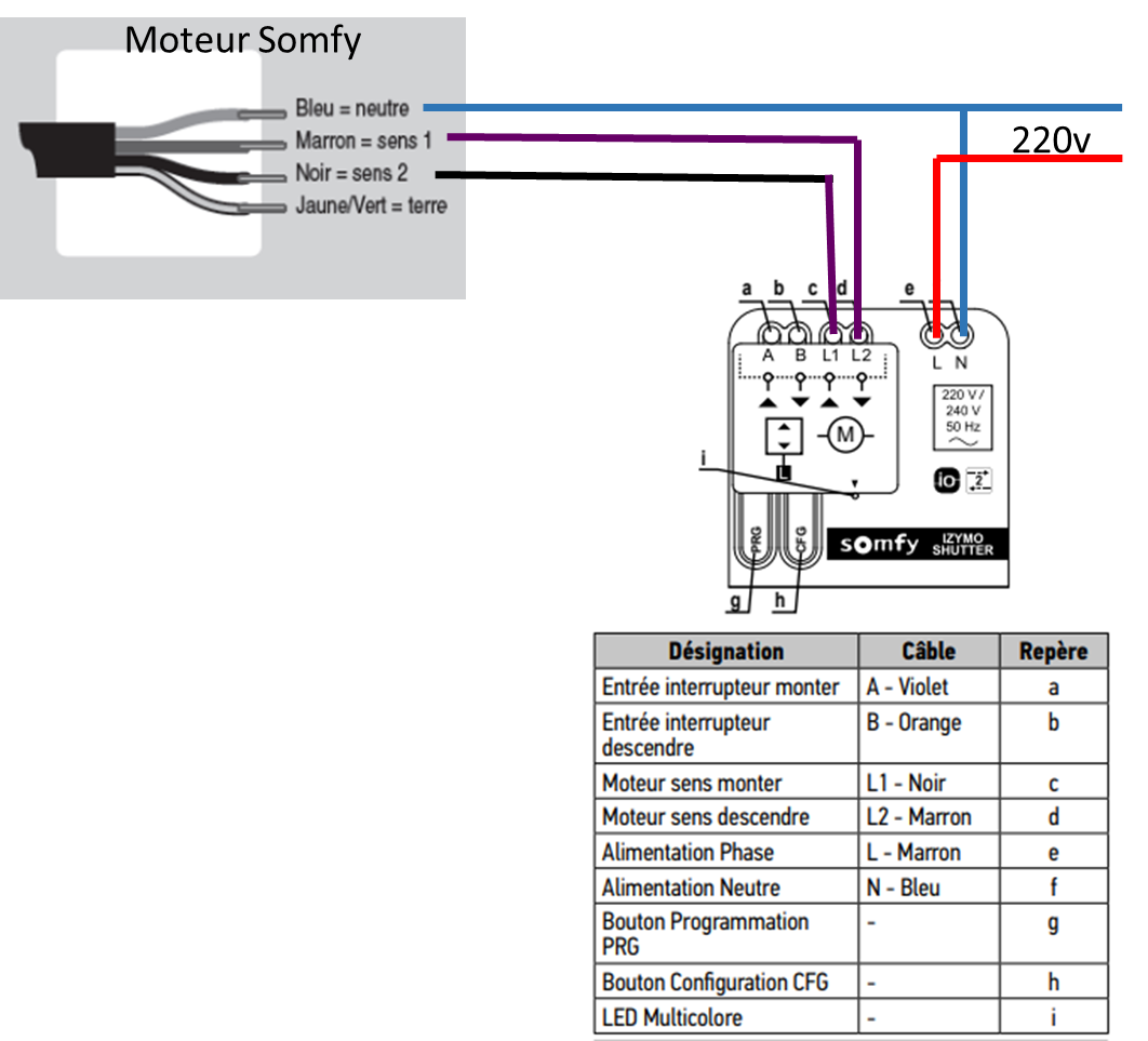

          &lt;div class=&quot;body-bd&quot;&gt;&lt;p&gt;Débrancher le fil rouge et faite le toucher avec le Orange en face puis avec le Violet&lt;/p&gt;&lt;p&gt;Si ça fonctionne, c&amp;#39;est l&amp;#39;électronique du bouton qui n&amp;#39;est pas compatible avec l&amp;#39;Izymo.&lt;/p&gt;&lt;/div&gt;

          &lt;div class=&quot;body-bd&quot;&gt;&lt;p&gt;bonjour Jacky,&lt;br /&gt;je viens de regarder pour confirmation de mon branchement.&lt;br /&gt;Le branchement sur le micro module est bon, le branchement de l&amp;#39;inverseur bubendorf avant installation est bien celui du second schéma. &lt;br /&gt;par contre j&amp;#39;aimerai savoir comment le connecter sur le micro module.&lt;br /&gt;Sur le bouton bubendorf, j&amp;#39;ai alimenté avec la phase, et puis j&amp;#39;ai branché les fils de sortie montée et descente sur les entrées A et B du module.&lt;br /&gt;J&amp;#39;arrive via l&amp;#39;application tahoma à commander la montée et la descente du volet mais en fin de course mécanique du volet le micro module continue son alimentation du moteur (grognement) et lorsque j&amp;#39;appuie sur le bouton montée ou descente du bouton filaire rien ne se passe.&lt;br /&gt;Je ne trouve aucune information sur le câblage .&lt;br /&gt;Merci beaucoup à vous&lt;/p&gt;&lt;/div&gt;

          &lt;div class=&quot;body-bd&quot;&gt;&lt;p&gt;Bonsoir&lt;br /&gt;Ci joint le branchement.&lt;br /&gt;Si la monté et la descente sont inversée, il faut permuter L1 et L2&lt;/p&gt;&lt;/div&gt;

          &lt;div class=&quot;body-bd&quot;&gt;&lt;p&gt;Bonjour,&lt;br /&gt;j&amp;#39;ai acheté deux micros modules avec la référence indiquées, j&amp;#39;ai réalisé le branchement mais ca ne fonctionne pas.&lt;br /&gt;Mon moteur de volet roulant est un somfy 3 fils, mon interrupteur inverseur est un bubendorff 48307.B réf FG 2.0.&lt;br /&gt;Pouvez vous m&amp;#39;aider à comprendre d&amp;#39;ou ca vient et comment réaliser la configuration et la calibration du micro module?&lt;br /&gt;Sur mon interrupteur et d&amp;#39;après le schéma de cablage, j&amp;#39;ai juste la phase qui arrive et un départ vers le micro module en en A pour la montée en en B pour la descente&lt;/p&gt;&lt;/div&gt;

          &lt;div class=&quot;body-bd&quot;&gt;&lt;p&gt;Cliquez sur le lien que je vous ai donné, puis descendez dans l&amp;#39;écran pour avoir les compatibilités, la description et la documentation.&lt;/p&gt;&lt;/div&gt;

          &lt;div class=&quot;body-bd&quot;&gt;&lt;p&gt;Bonjour,&lt;br /&gt;merci beaucoup pour votre réponse.&lt;br /&gt;Ce module permet bien de connecter les volets à la box somy et de les commander via l&amp;#39;application somfy?&lt;/p&gt;&lt;/div&gt;

          &lt;div class=&quot;body-bd&quot;&gt;&lt;p&gt;Bonjour Laurent&lt;br /&gt;Ci joint le lien vers le module&lt;br /&gt;&lt;a href=&quot;https://www.somfy.fr/produits/1822660/recepteur-volet-roulant-io-compatible-izymo&quot; rel=&quot;nofollow&quot;&gt;https://www.somfy.fr/produits/1822660/recepteur-volet-rou...&lt;/a&gt;&lt;/p&gt;&lt;/div&gt;
