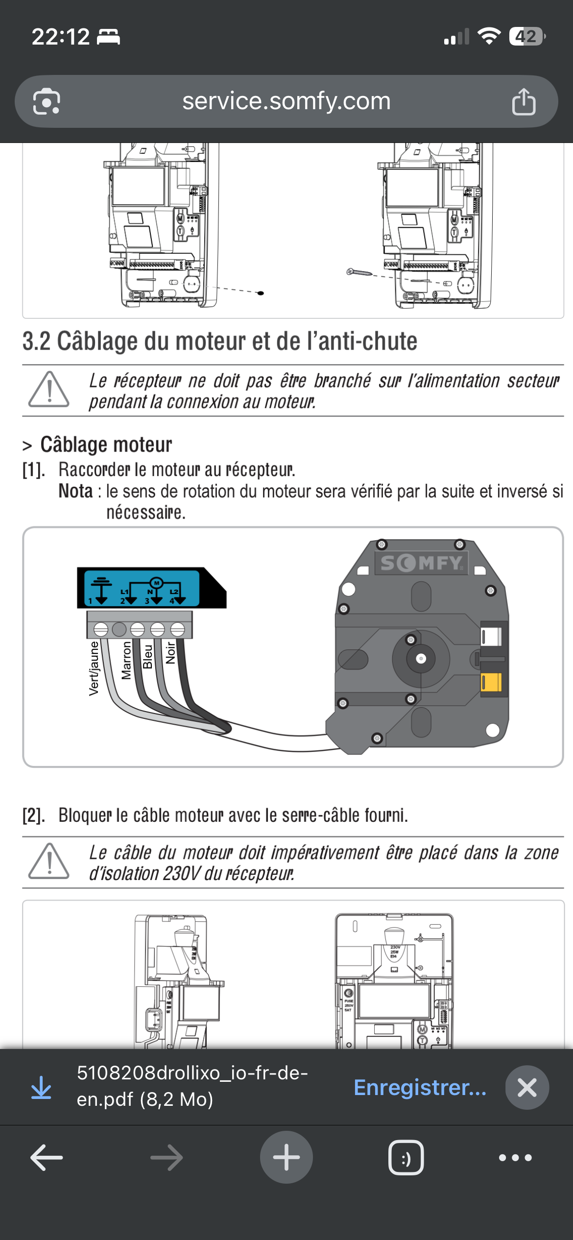

          &lt;div class=&quot;body-bd&quot;&gt;&lt;p&gt;Ce n&amp;#39;est pas possible !&lt;br /&gt;Un opérateur filaire a 4 fils : marron = descente, noir = monté, bleu = Nt, terre.&lt;br /&gt;Un opérateur radio a 3 fils : Nt, Ph, Terre.&lt;/p&gt;&lt;p&gt;Votre moteur est donc natif radio et ne peut pas être commandé par un récepteur pour porte enroulable.&lt;/p&gt;&lt;p&gt;Posez ici une photo de votre récepteur actuel avec vue nette sur les raccordements.&lt;/p&gt;&lt;p&gt;Bonne journée&lt;/p&gt;&lt;/div&gt;

          &lt;div class=&quot;body-bd&quot;&gt;&lt;p&gt;Merci pour la confirmation,&lt;br /&gt;J ai une dernière question sur le câblage moteur, mon moteur JSimu possède 3 fils N L et une terre, sur le schéma de câblage en pj du rollixio avec un moteur somfy je vois 2 phases, un neutre et une terre, comment va réagir l interface avec ce câblage différent du guide d installation ?&lt;br /&gt;Merci par avance pour vos lumières&lt;br /&gt;Cordialement&lt;/p&gt;&lt;/div&gt;
