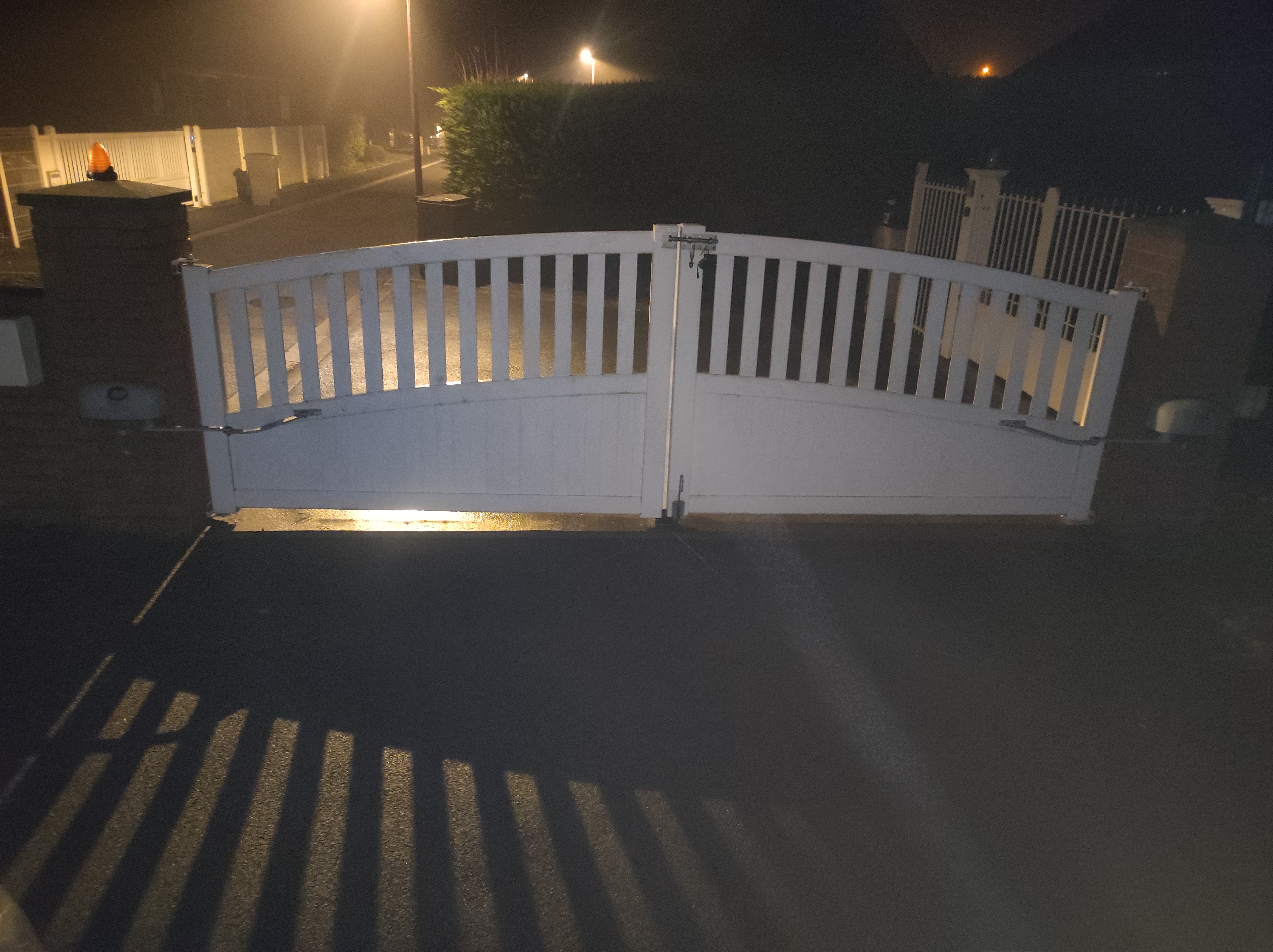

          &lt;div class=&quot;body-bd&quot;&gt;&lt;p&gt;Avec A = 24 vous pourrez fixer les moteurs quasiment au ras de l&amp;#39;arête pilier en veillant bien que les battants ne viennent pas taper dedans.&lt;br /&gt;Ce sera une ouverture maxi 90°&lt;/p&gt;&lt;p&gt;Il faudra bien positionner la tension des bras pour éviter un jeu au milieu, je vois que vous avez deux targettes qu&amp;#39;il faudra impérativement retirer.&lt;/p&gt;&lt;p&gt;Il faut aussi que la traverse à l&amp;#39;endroit où viendront les pattes soit renforcée. Une fixation solide est indispensable pour éviter que les pattes ne glissent par la force de pression.&lt;/p&gt;&lt;p&gt;Bonne journée&lt;/p&gt;&lt;/div&gt;

          &lt;div class=&quot;body-bd&quot;&gt;&lt;p&gt;Bonjour à tous,&lt;/p&gt;&lt;p&gt;J&amp;#39;envisage l&amp;#39;achat des moteurs Evolvia star en remplacement de mes Nice actuels qui ont rendu l&amp;#39;âme.&lt;br /&gt;J&amp;#39;ai bien constaté qu&amp;#39;ils ne sont adaptés que pour des vantaux de 2m, les miens sont en alu, font 2m10 de longueur mais ne font que 1m40 de haut et sont mi-plein, mi-vide. Je voulais savoir s&amp;#39;il existait une petite marge pour la longueur, en fonction de la hauteur et du portail?&lt;/p&gt;&lt;p&gt;Merci d&amp;#39;avance pour vos retours,&lt;/p&gt;&lt;/div&gt;

          &lt;div class=&quot;body-bd&quot;&gt;&lt;p&gt;Bonjour, &lt;br /&gt;Merci pour votre retour.&lt;br /&gt;La côte A fait 24 cm.&lt;br /&gt;Je vous joins également une photo du portail.&lt;br /&gt;Encore merci.&lt;/p&gt;&lt;/div&gt;

          &lt;div class=&quot;body-bd&quot;&gt;&lt;p&gt;210cm s&amp;#39;il sont semi ajourés et 140cm de haut, ca passe.&lt;br /&gt;Par contre il faudra réduire au mieux la cote B.&lt;/p&gt;&lt;p&gt;Donnez moi la cote A = axe gond/arête inter du pilier, et je vous confirmerai la pose possible.&lt;br /&gt;Posez une photo de votre portail.&lt;/p&gt;&lt;p&gt;Bonne soirée&lt;/p&gt;&lt;/div&gt;
